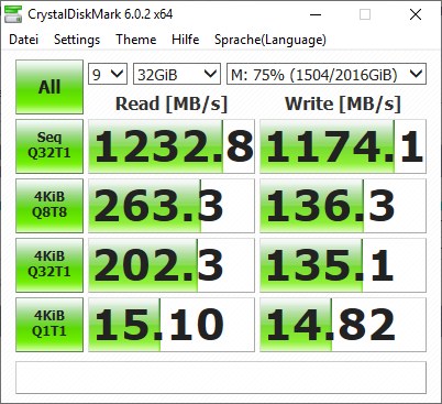

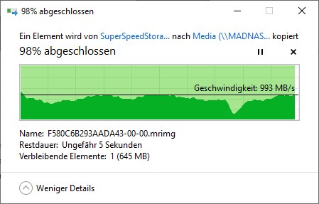

Kommt auf das NAS an und die Anbindung an ;) So sieht ein Kopiervorgang einer 46GB Datei von meinem PC (von einer Samsung 970 EVO Plus) auf mein NAS aus (SMB Share auf 8x Seagate Exos HDD im Raid6):
Und so ein Bench (9x32GB) auf das gleiche Share:
Ok, mein Rechner ist aber auch über 10 GBit ans NAS angebunden und zwischen den HDDs hängt im NAS eine Samsung 960 Pro mit 2TB als Schreibcache über einen PCIe 3.0 Adapter :D
Und da sieht man auch einen Vorteil der Pro, sie kann die Schreibleistung bedeutend länger halten als eine EVO oder das Intel Fabrikat. Braucht man im Alltag zwar nur selten aber hier liegt einer der Gründe für den höheren Preis.
