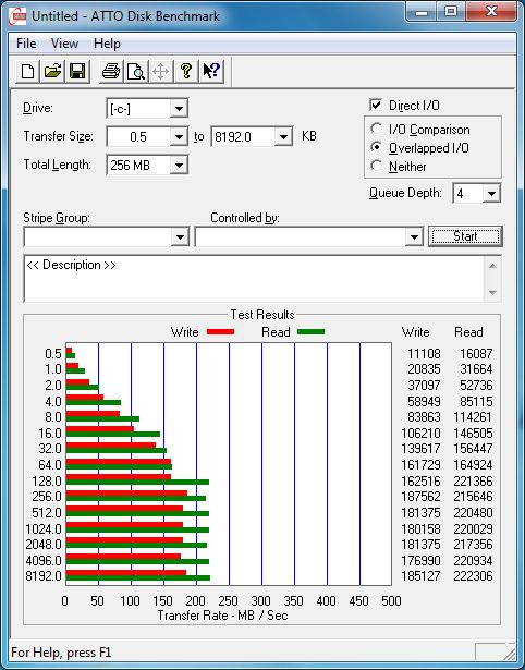

OK habs mit Mushkin Updater und Corsair's VBM19C1Q geflasht. Zellen geleert und Win 7 neu installiert.
Crystal Disk Info zeigt nun TRIM support und die benchmarks sehen schon mal besser aus:
beim Lesen ein tick langsamer,
dafür doppelte schreibraten

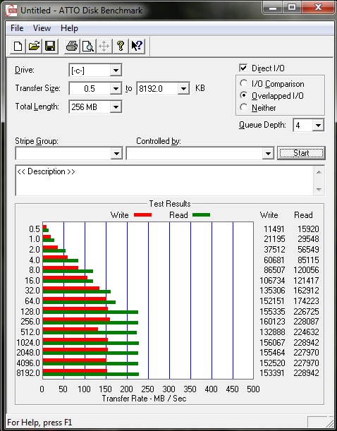

Werte einer P128 nach dem Flash und nach 6 Stunden Idle-Modus.

Das ist meine Samsung SSD 64GB SSD zwei tage später nachdem sie wieder zu 80% gefüllt ist (unter WIn7 64bit)
Naja, irgendwie immer noch nicht so der renner... aber immerhin 30-40% schneller im schreiben als mit der alten firmware. mit kleinen blocks leider sogar schlechter.

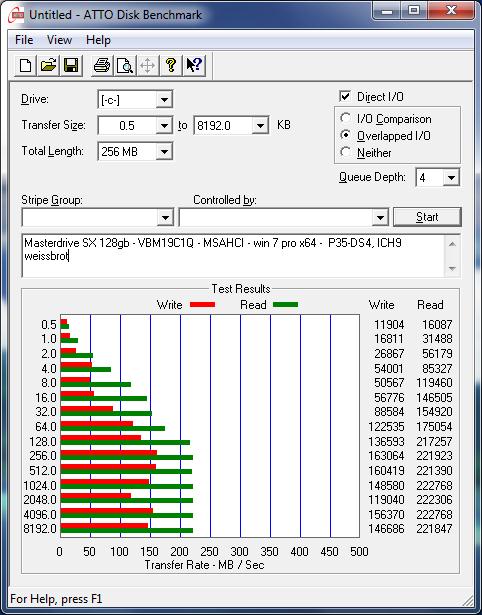

ich versteh's nur ned so ganz, weil ich hab ja die SSD komplett befüllt (da waren die writes mies) dann hab ich ca 60gb wieder gelöscht. dann gleich nen bench gemacht und ich hatte traum werte. dann war sie lang im idle und jetzt sind die schreibwerte wieder für A und F...
hier im Vergleich dazu, gleich nach dem löschen der 60GB:

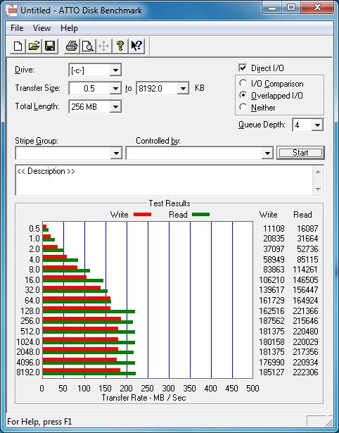

Vor dem Update:
vorher-jpg.168669
Nach dem Update: Muss aber noch sagen, dass ich Windows auch gleich neu gemacht habe
nachher-jpg.168668
