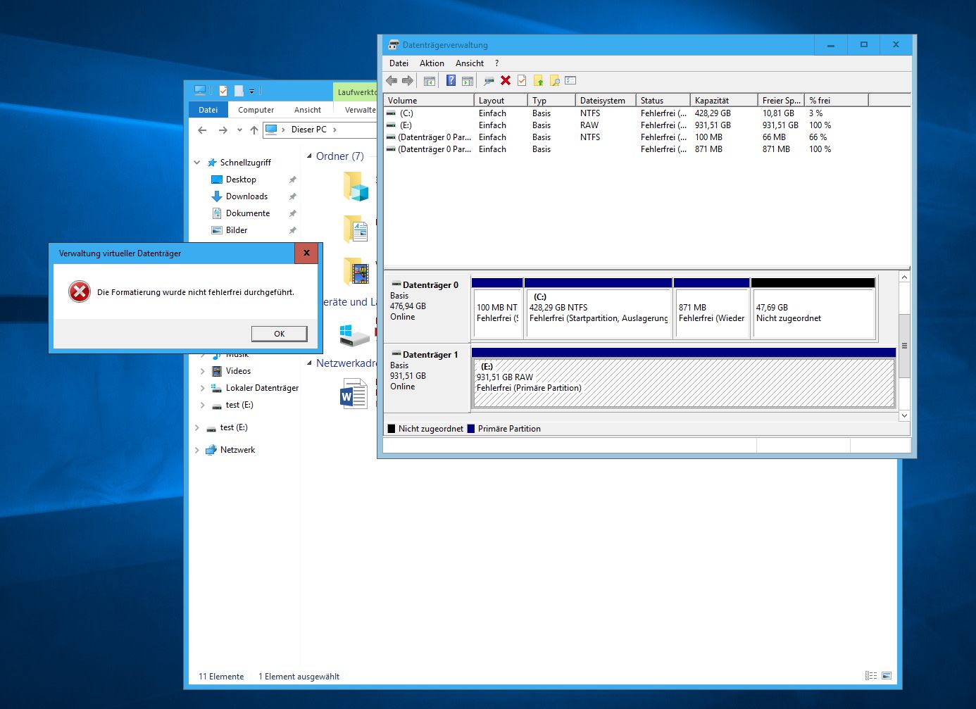

Ich hänge euch einmal die Fehlermeldung an.
Auch nachdem ich die Schnellformatierung deaktiviert habe und die Formatierung eine gute Stunde gebraucht hat, kommt am Ende die gleiche Fehlermeldung.
Danach ist es über die Datenträgerverwaltung nicht mehr möglich, die SSD wieder in exfat zu formatieren. Dann taucht die gleiche Fehlermeldung auf.
Erst nach einem Neustart und unter Zuhilfenahme des Programmes: AOMEI Partiiton Assistant, lässt sich die SSD wieder in exfat formatieren. (NTFS geht hier ebenfalls nicht)

Klingt für mich leider ganz klar nach Defekt!Sollte sich ohne probleme einfach in NTFS formatieren lassen.

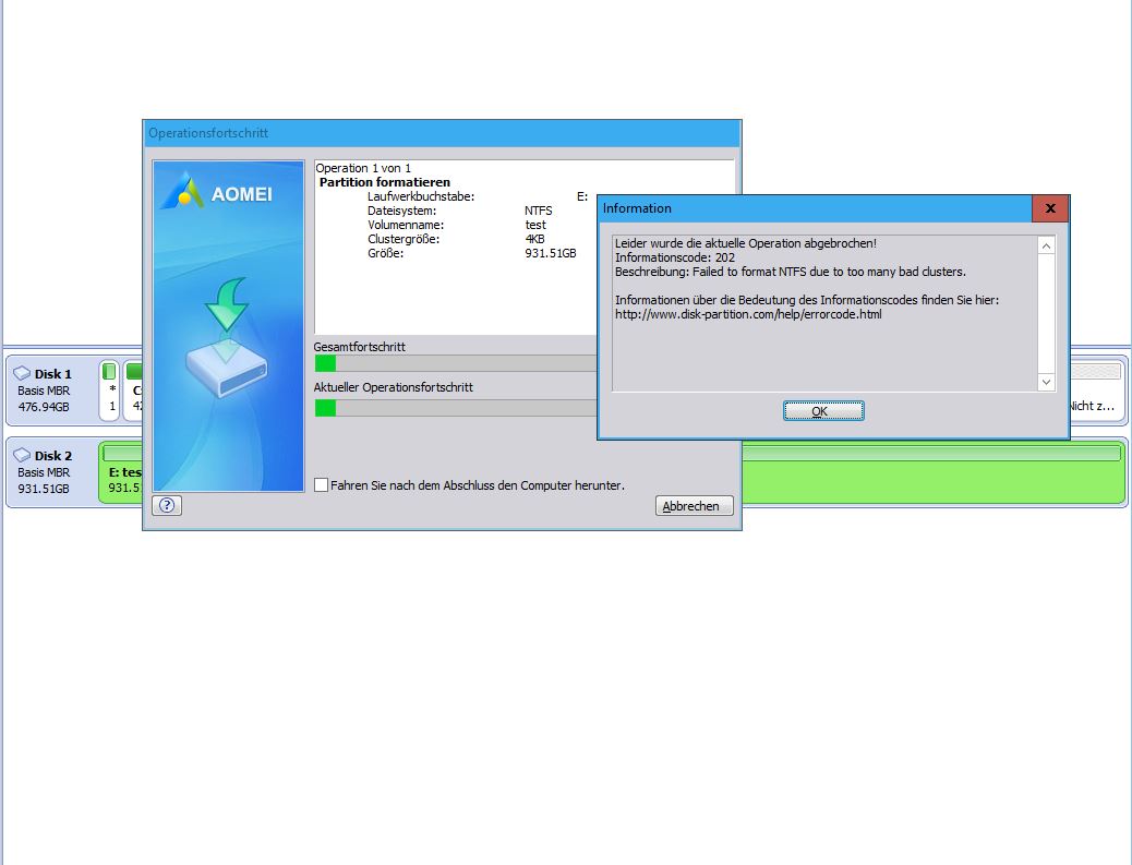

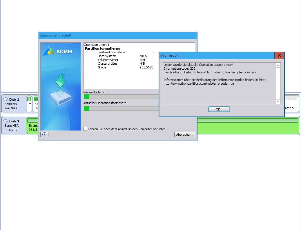

Hier einmal die Fehlermeldung aus dem Partitionsprogramm. Hier wird von Bad Clusters gesprochen.
Sobald ich in exfat formatiere klappt alles ohne Probleme und die Festplatte lässt sich unter Windows ohne Probleme benutzen

Hmm, gehe auch davon aus, dass hier eine Beschädigung vorliegt. Kannst du mal ein SMART-Tool vom Hersteller dran lassen?
