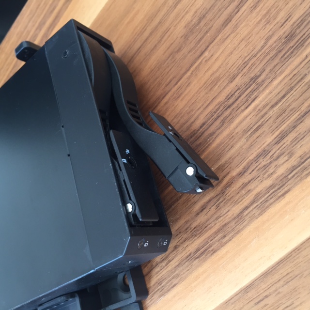

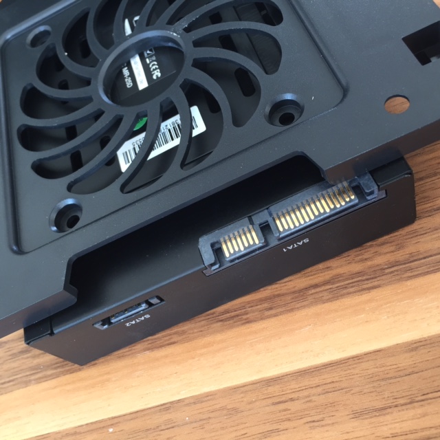

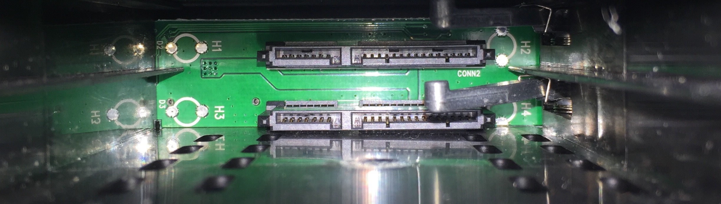

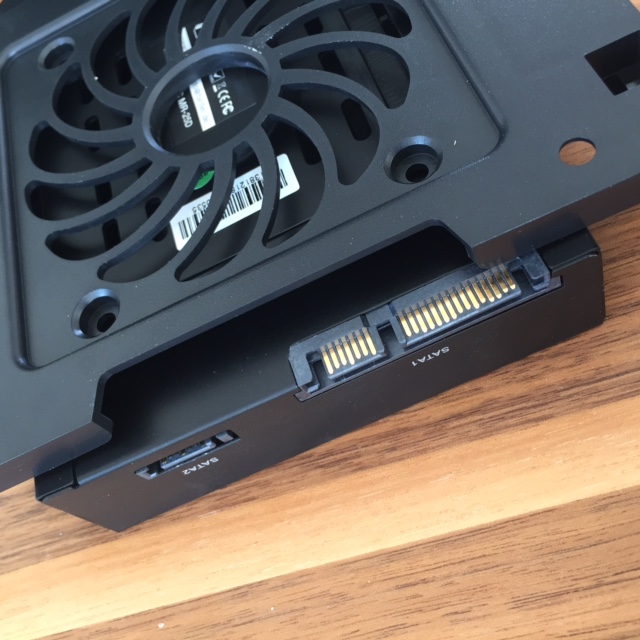

Rahmen ist von Fantec:
MR-25D
Ist direkt an Mainboard bzw. Netzteil angeschlossen.

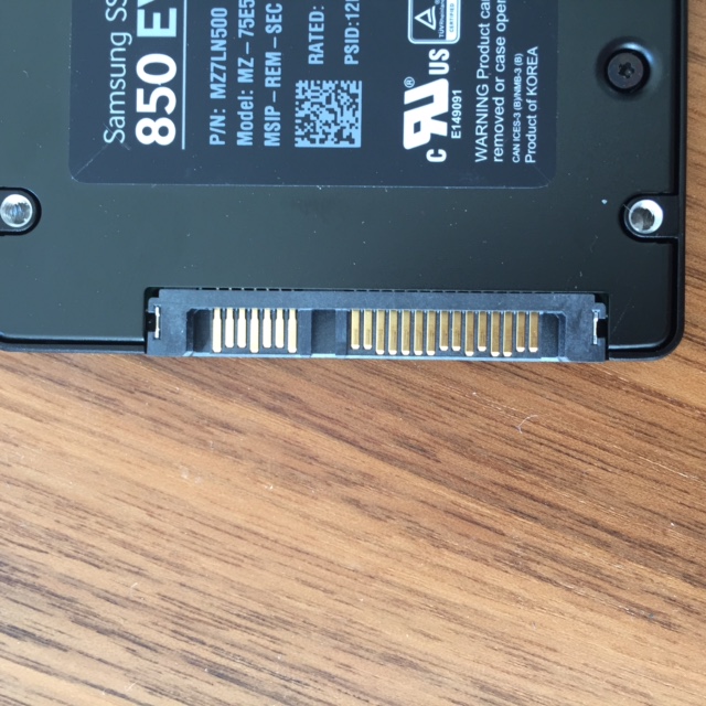

Und die SSD
Der Rahmen ist komplett geschlossen, da sieht man nicht ob die Kurzschlüsse verursacht haben könnte. Aber wieso willst Du Dich an den Support von Samsung wenden und nicht an den Verkäufer Conrad? Der Verkäufer wäre bei einer gerade gekauften Ware der erste Ansprechpartner, nicht der Hersteller. War die neu oder aus der Rubrik Gebraucht und Vorführgeräte? Conrad hat ja auch solche Ware im Angebot.

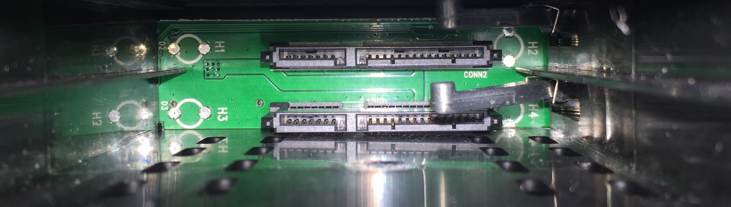

Was sind das da für komische metallisch glänzende Dinger bei H1 bis H4, das sieht ja aus wie Kontakte. Wenn die Spannung führen, kann es wegen des Metallgehäuses der SSD zu einem Kurzschluss gekommen sein, denn die Gehäuse von SSDs sind i.d.R. oben länger und decken auch die Steckerleiste ab, während die von HDDs meist erst dort anfangen, wo die Steckerleiste aufhört. Wenn man sich eine 2.5" HDD neben eine 2.5" SSD legt, sieht man das auch gut, da fürchte ich könnte die Ursache liegen und damit wäre dann der Wechselrahmen schuld bzw. die Hauptschuld und das Netzteil vermutlich eine Teilschuld, weil gerade bei den billigen Gruppengeregelten Netzteilen die anderen Spannungen bei Überlast auf einer Schiene gerne mal die Toleranzen verlassen und so billige Netzteile haben auch meist keine oder nicht besonders gute Schutzschaltungen. Welches Netzteil hast Du?
Das dürfte nicht passiert sein. Schaue dir die SATA Verbindungen einmal genauer an.
Hinzu kommt der notwendige Abstand durch den Auswurfmechanismus.
Stimmt, der Auswurfhebel müsste für den Abstand sorgen, der kann aber auch dazu führen, dass SSDs eben bei solchen Gehäusen nicht korrekt einrasten, denn der sitzt ja oben und da sind die Gehäuse der SSDs eben länger als HDDs üblich. Trägerlose Wechselrahmen mögen praktischer erscheinen, besser finde ich sie aber keinesfalls.
