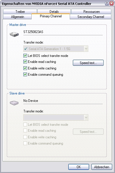

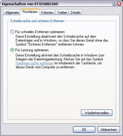

NCQ (Native Command Queuing) muss von der Platte und vom Controller unterstützt werden.
Aktiviert, sofern nicht schon ab Werk geschehen, wird es im Gerätemanager.
Bei mir kann ich noch die Einstellungen vom Cache verwalten.
Meine gute und alte Arbeitskiste...
