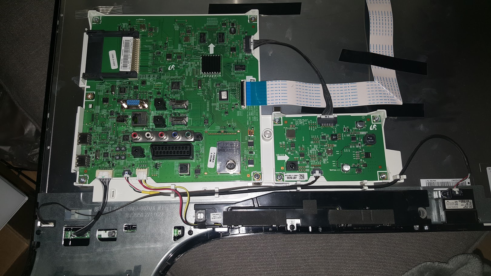

Hallo, ich habe einen 3 1/2 Jahre alten Samsung T27B750EW
Ich mag diesen Monitor und würde ihn gern reparieren lassen.
Leider sieht er von innen nicht so aus als ob man einfach die
Kondensatoren tauschen könnte.
Ich kenne in meiner Stadt leider auch keinen guten PC Laden der das macht...
Der Monitor ging am Abend mehrfach aus und wieder an. Am morgen blieb er komplett aus.
Strom ist noch drauf. LED für Power leuchtet und blinkt beim anmachen, dann hellt
das Bild minimal auf und er geht wieder aus.
Anbei ein Bild der Platine :/
Ich hab alles mal abgezogen, nur Strom dran etc. Ging nicht.
Vielen Dank im Voraus!

Bist Du sicher, dass es am Monitor liegt? Naja, wurde schon fast auseinander genommen. Frag' doch mal Samsung direkt, was eine Reparatur kostet.
Der hat doch ein externes Netzteil. Ich würde da mit der Fehlersuche ansetzen.
Die sichtbaren Kondensatoren auf dem Foto sind Solid Caps, die gehen äußerst selten (und wenn dann meist mit einem lauten Knall :D ) kaputt.
AHHHH Deathbringer..
Das ist der Tipp des Monats. Natürlich..die Kondensatoren sitzen ja immer auf der Netzteilplatine und bei meinem logischerweise im Netzteil selbst. Man, was bin ich manchmal blond^^ Hab das Netzteil grad geöffnet, ein Kondensator ist zu sehen und auch leicht gewölbt und eine Flüssigkeit bzw. Kondensat ist auch drin. Hab ein neues bestellt.
Wenn es daran liegt bin ich überglücklich <3
Danke schonmal *_*
