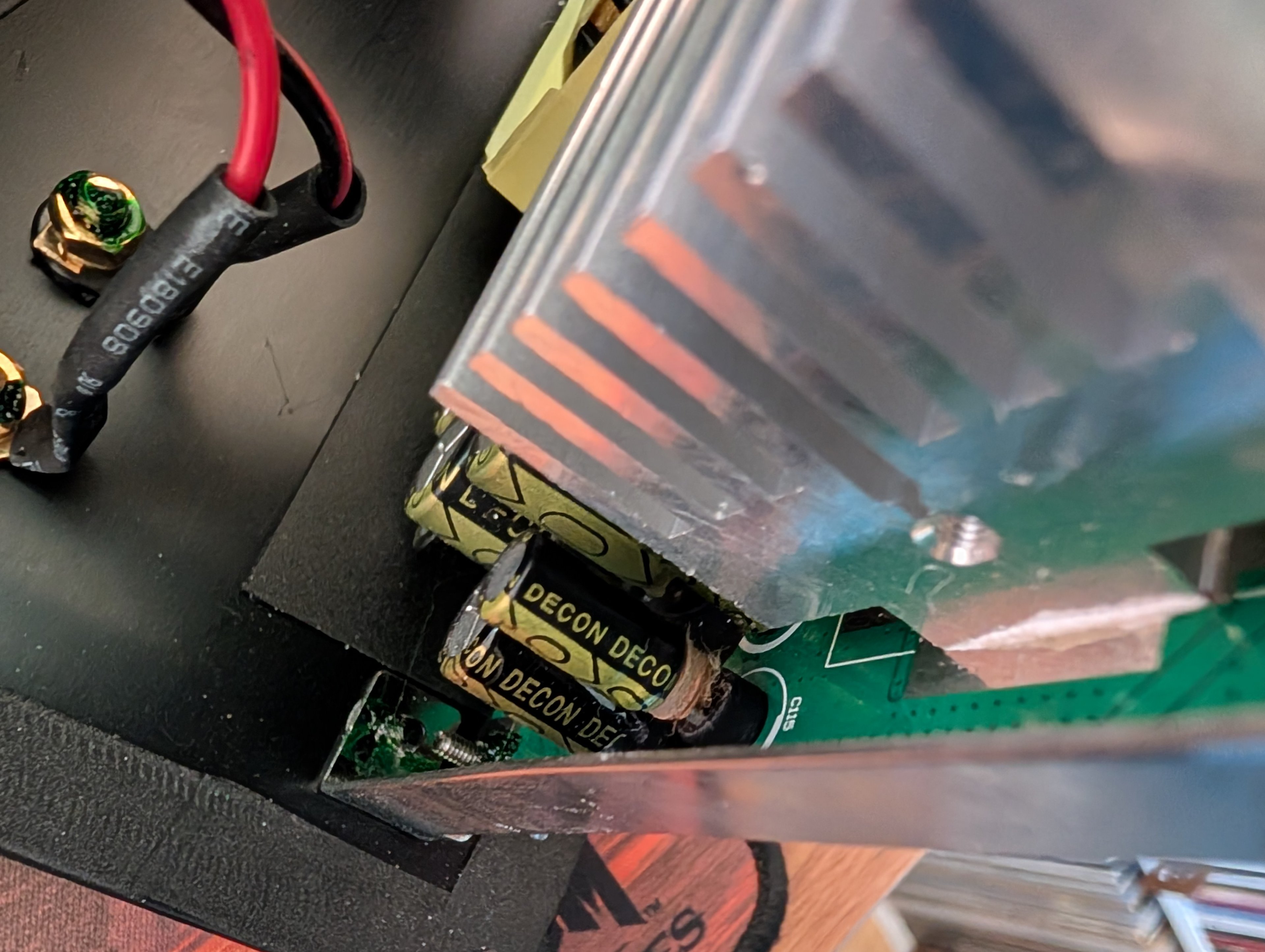

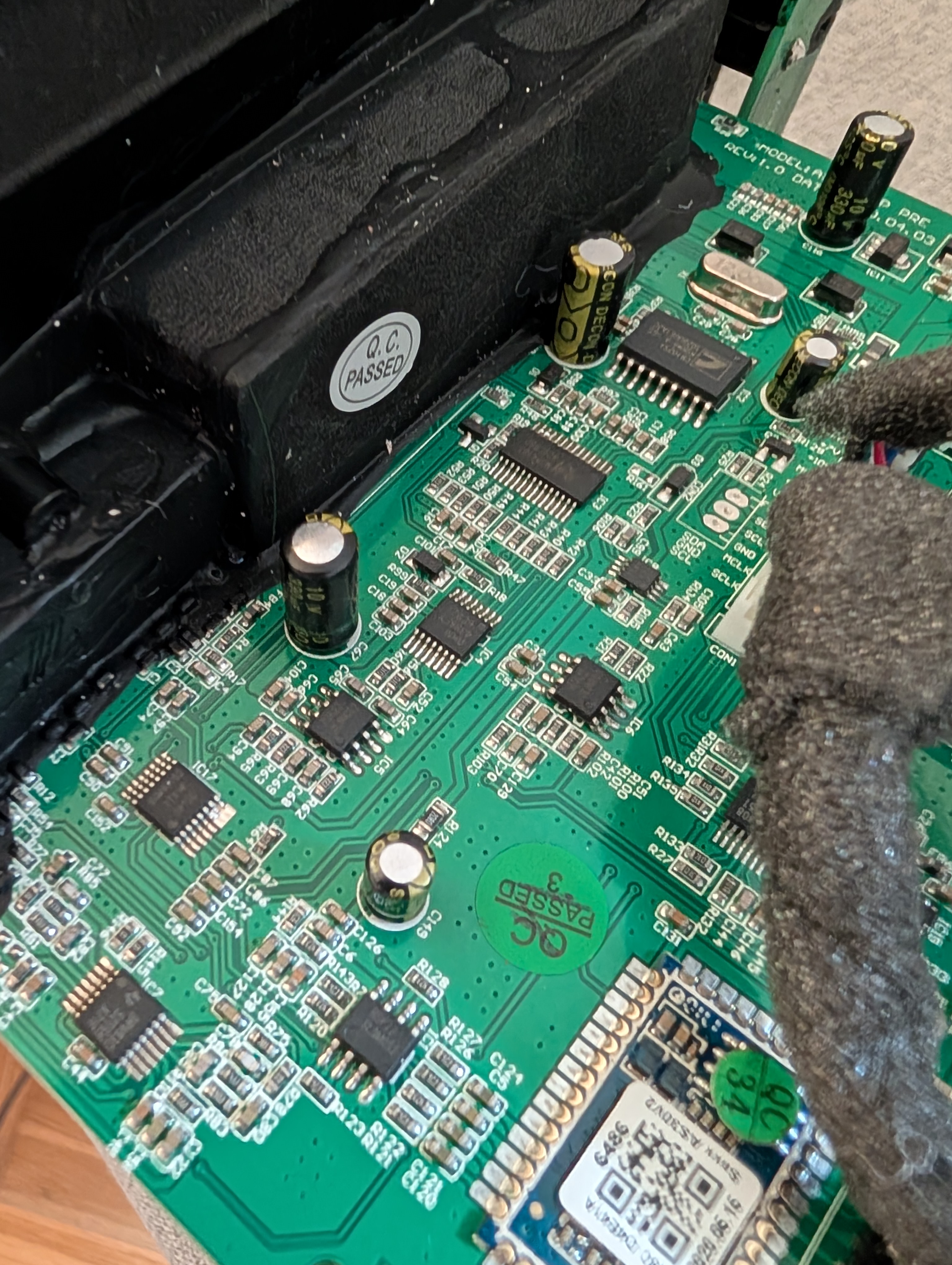

Der Kondensator links unter dem weißen QC Sticker hat einen leicht gewölbten Deckel ist mir aufgefallen

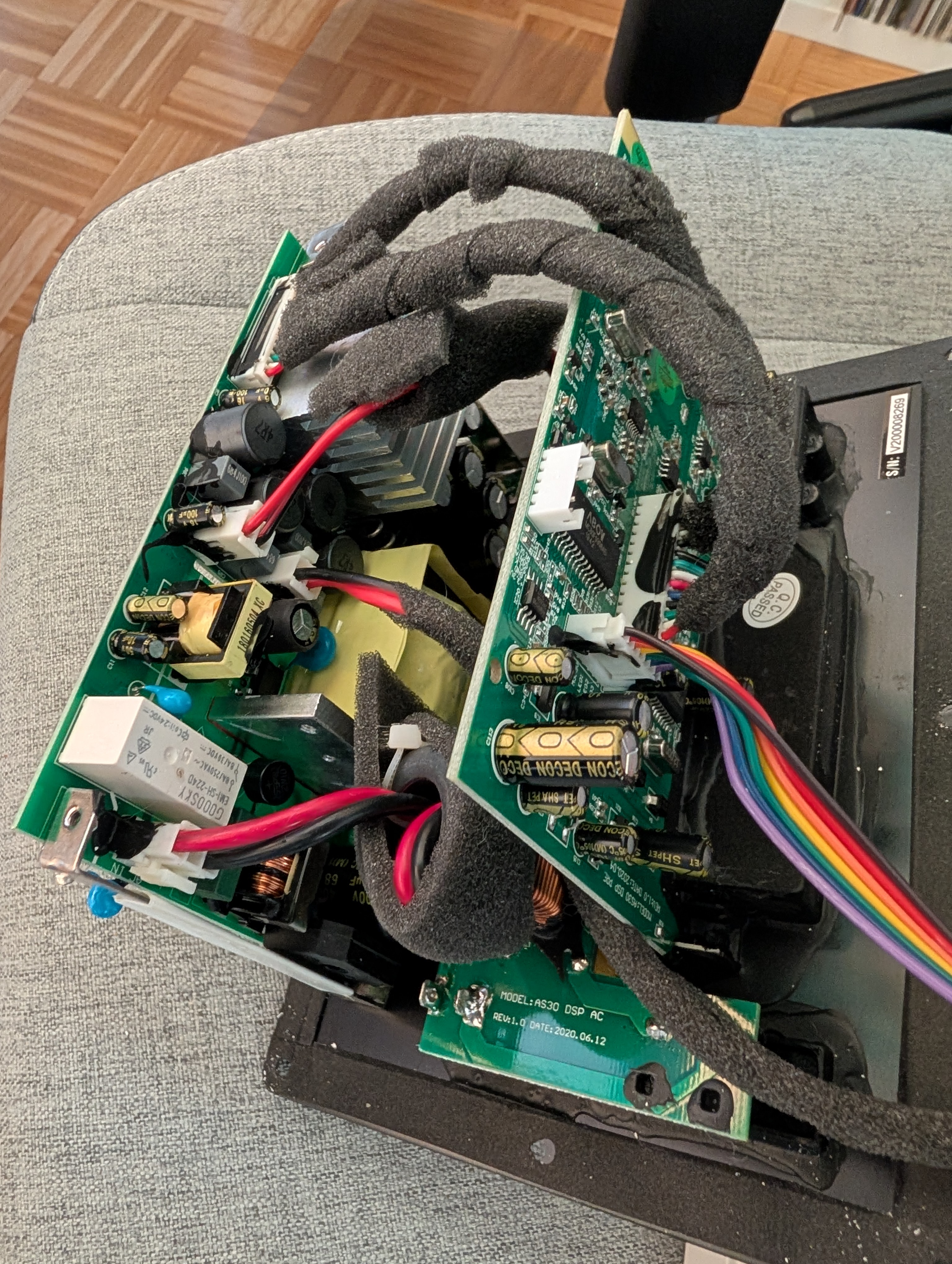

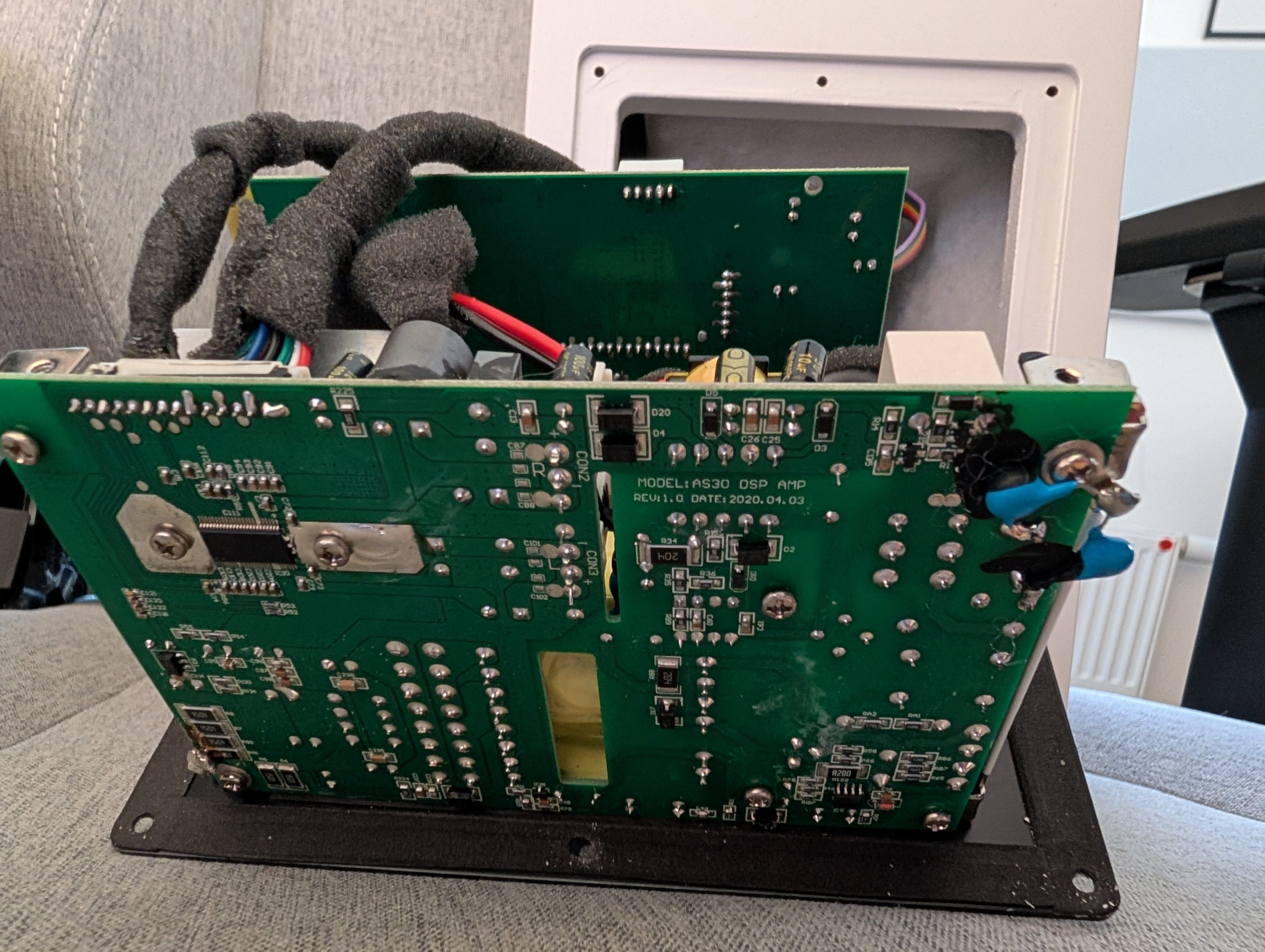

Ansonsten hier die Platine

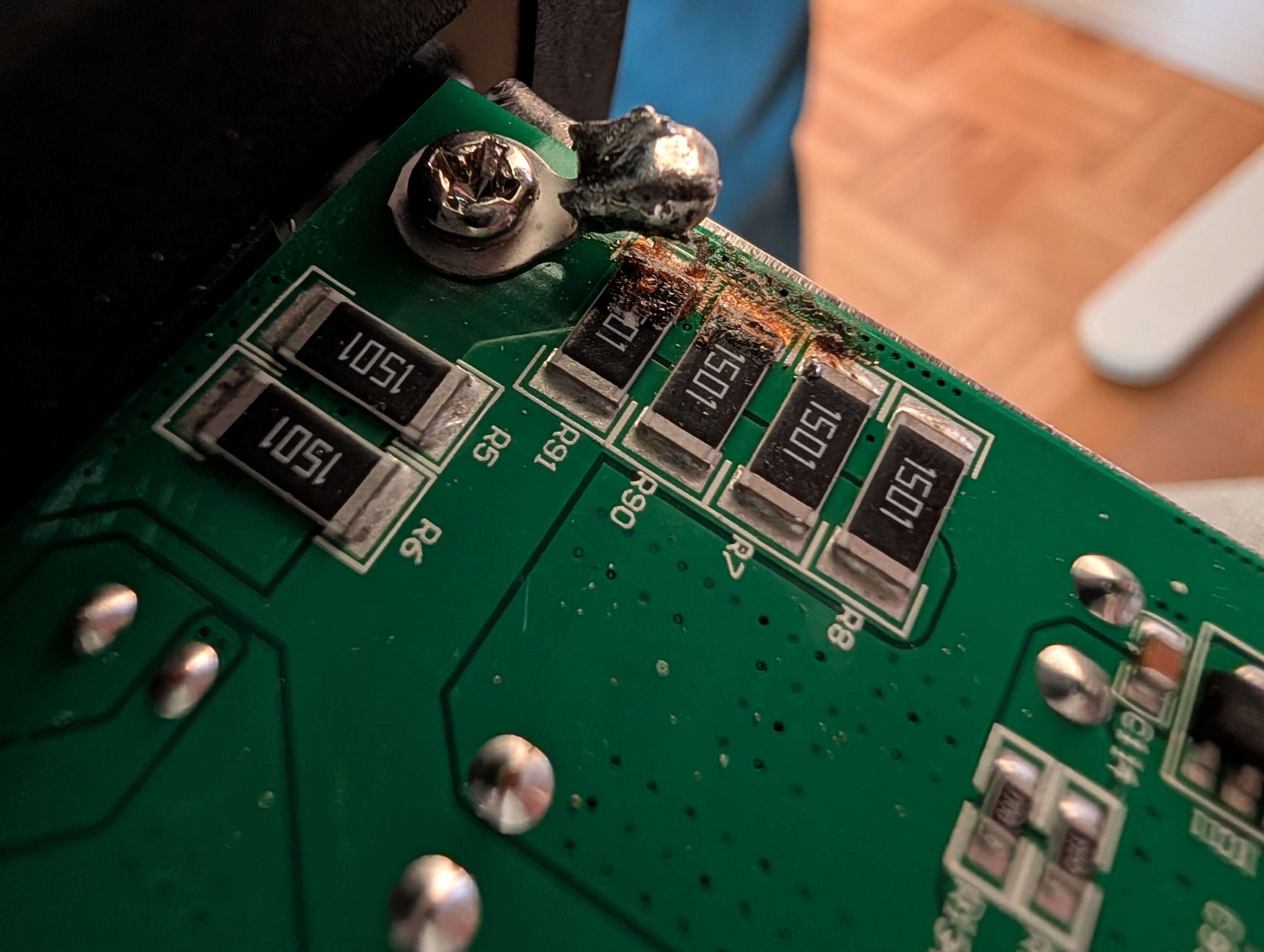

Und das hier war irgendwie so halb angelötet bzw geklebt auf den ersten Widerstand. Ließ sich mit dem Finger Hochhebeln
Naja würde mal da anfangen wo es seltsam aussieht und das ist R7/R90/R91 da siehts ja offensichtlich nicht mehr so gut aus der eine Kondi in Bild 1 (links allein stehend) könnte auch was haben der sieht leicht gewölbt aus...

Bei den Widerständen ist es mmn nur Klebstoff, aber ich schaue es mir Mal an. Dieser Lötzinn Klumpen an der Schraube daneben find ich seltsam.

Es scheinen grundsätzlich alle 330µf/10v Kondensatoren irgendwie mangelhaft zu sein.
Einer ist definitiv defekt, die ganze Dose ist ca 5mm hochgegangen sodass man bereits das innenleben sieht und dementsprechend komplett ausgetrocknet.
Ich werde mal alle (4) tauschen, die 3-4€ investiere ich

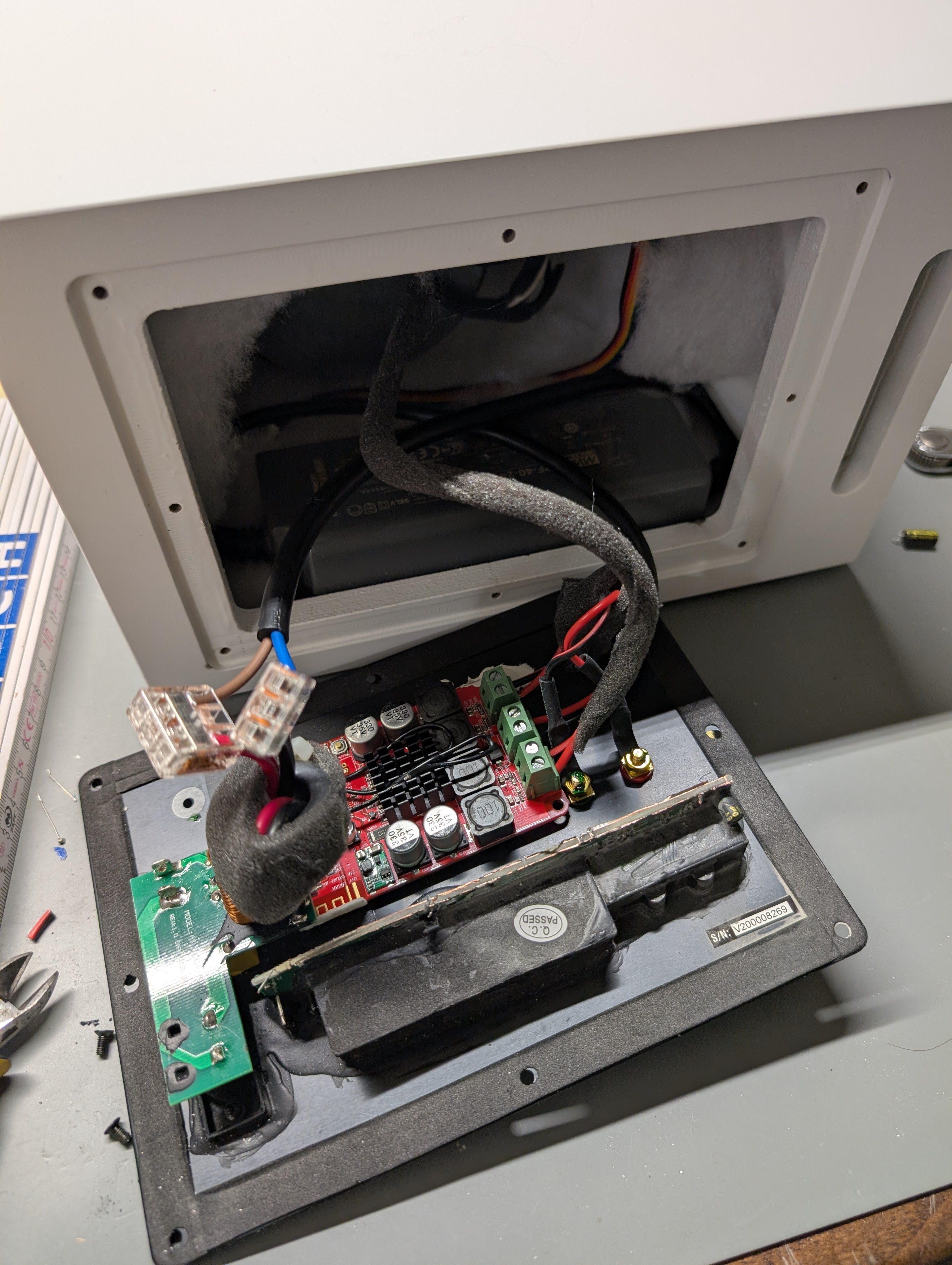

Mir fällt gerade nichts mehr ein, sodass ich die Teile vermutlich einfach mit einem neuen Verstärker weiter betreiben werde
Nicht schön, aber spielt wieder Musik.
Für die Hintergrundbeschallung reicht's. Leider fallen alle Anschlussmöglichkeiten wie USB und Line weg, habe ich aber defacto nicht benutzt.
Die Platine und das Netzteile lag noch rum, also egal ;)
