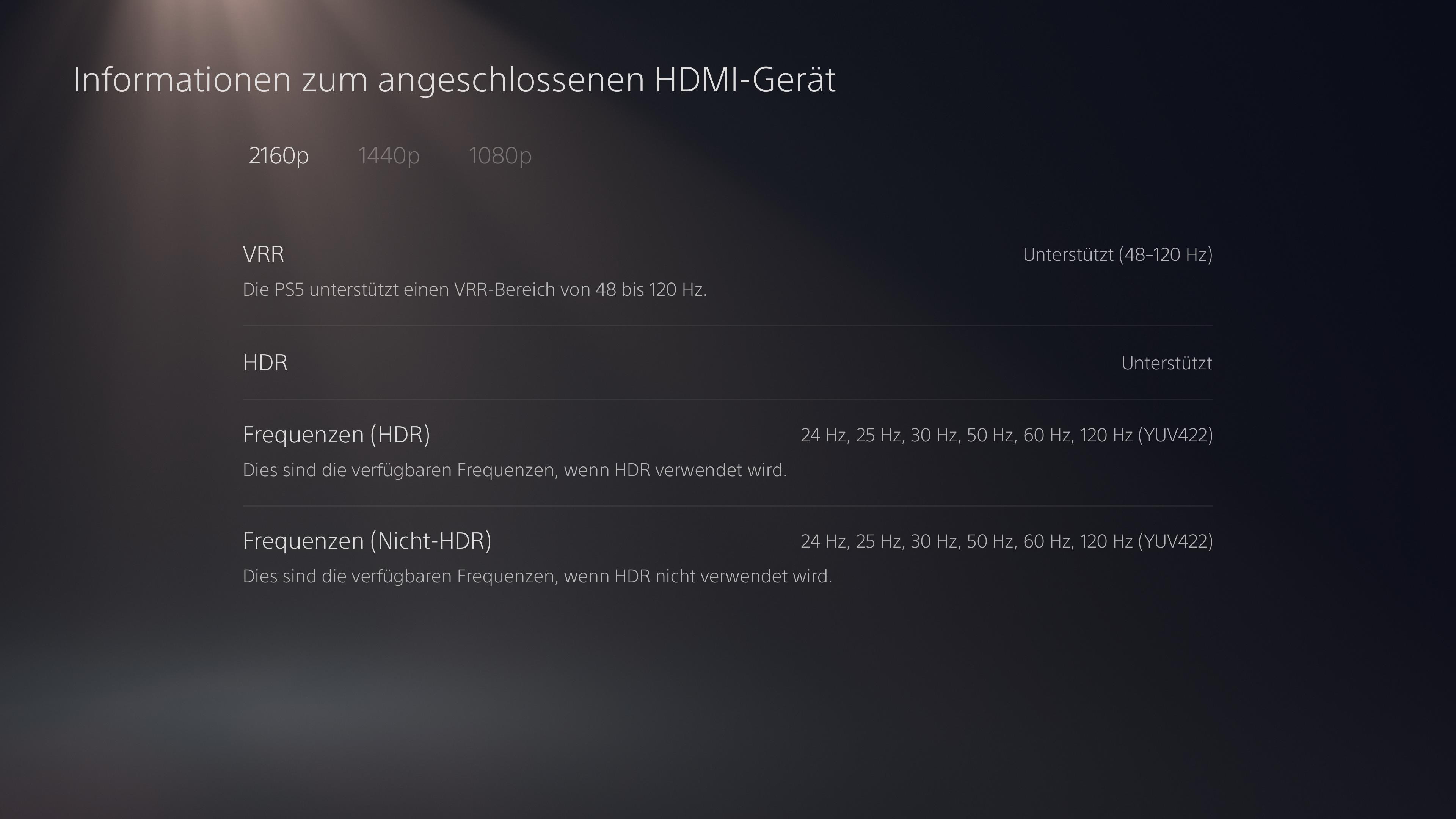

Moin,
schließe die PS5 an dem vorgesehen HDMI 2.1 Anschluss an und rufe folgendes Menü in den Konsolen-Einstellungen auf:
  1. Gehe zu Einstellungen > Bildschirm und Video
  2. Informationen zum angeschlossenen HDMI-Gerät
Da kriegst du dann angezeigt, was der TV alles so „verkraftet“.

Djura schrieb:
Moin,
Eben getestet, dort stehen auch nur die 60hz, sprich, hier müssten die 120hz stehen, wenn der TV das anbieten kann, auch wenn es nicht aktiv ist? Jetzt wundere ich mich nur, warum ich zum Teil per Google Angaben von 50hz bekommen habe, hier aber 60hz angezeigt werden und diese auch laut meinem Laptop voll ansteuerbar sind...
Ja, hier steht das was der TV leisten kann, unabhängig davon welches Signal aktuell anliegt. Wenn da nur 60 Hz stehen, dann kann der nur die 60 Hz.
Das wird z.B. bei mir in Verbindung mit dem LG OLED C9 in diesem Menu angezeigt:
Herzog91 schrieb:
....warum ich zum Teil per Google Angaben von 50hz bekommen habe, hier aber 60hz angezeigt werden und diese auch laut meinem Laptop voll ansteuerbar sind...
50 Hz beziehen sich auf DVB Signal (Tuner), max 60 Hz aufs Panel oder HDMI
Je nach Quelle wird das eine oder das andere angeben, sinnvoller wäre wenn man einfach max. 50/60Hz schreiben würde und es dazu noch richtig aufschlüsselt (macht aber leider keiner)
