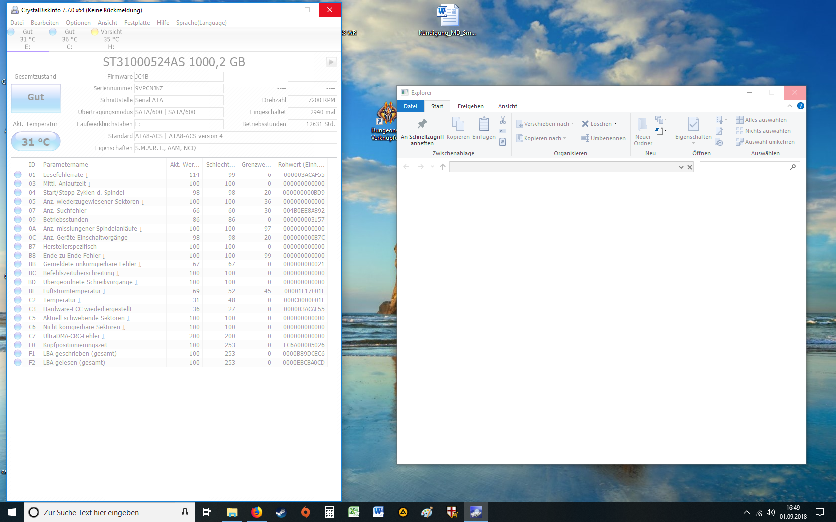

Wenn sie am Windows PC hängt, dann poste doch mal den Screenshot von CrystalDiskInfo für die Platte, ziehe aber bitte das Fenster soweit auf, dass alle Attribute und auch die Rohwerte vollständig sichtbar sind, also keine Scrollbalken mehr erscheinen. Dies geht auch wenn Windows das Filesystem nicht erkannt und daher keien Laufwerksbuchstaben zuweist. Bitte mache den Screenshot aus Windows und nicht mit einer Kamera vom Bildschirm und nur den Screen von CrystalDiskInfo, mit Alt+Druck erzeugt Windows einen Screenshot des aktiven Fensters in der Zwischenablage.
Es handelt sich um Windows 10 Education Version 1803, 64 Bit.
Wie man im Screenshot sieht, bekommt das verlinkte CrystalDiskInfo es nicht hin, die Platte zu lesen. Lasse dem Vorgang schon über 30 Min. Zeit, aber nichts passiert.
Das ist kein gutes Zeichen, da wirst Du die aufgezeichneten Sendungen wohl in der Mediathek der Sender suchen und Dir eine neue Platte kaufen müssen, Überlegen ob es nicht ggf. sinnvoller wäre eine mit Zulassung für den Dauerbetrieb und ein Gehäuse getrennt zu kaufen und die Platte selbst einzubauen.

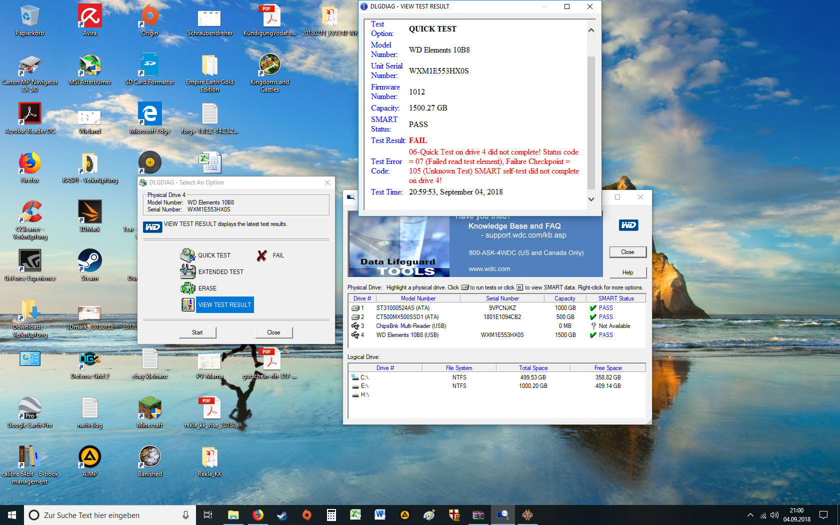

Anbei ein Sreenshot vom WD Diagnose Tool.
Hi @Thöi ,
wir empfehlen Dir, den Kundendienst von WD anzuschreiben und diesen Screenshot anzuhängen, damit Sie Dir mitteilen können, was dieser Fehler bedeutet. :daumen:
