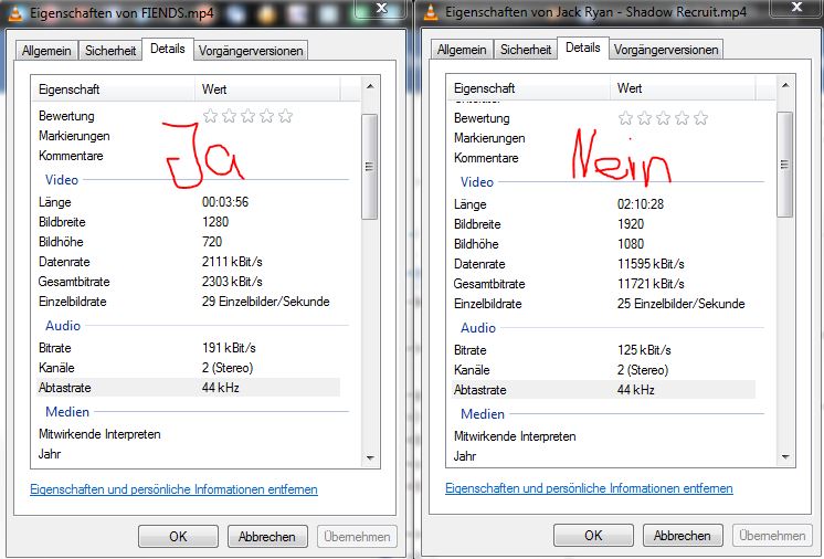

größe der Datei wäre eine Möglichkeit ...
oder die andereen Begrenzungen die im Handbuch stehen ..
•• MPEG4 SP, ASP:
−− Weniger als *1280 x 720: max. 60 Frames
−− Mehr als *1280 x 720: max. 30 Frames
Linke Datei wird im Ordner angezeigt und Rechte nicht!
