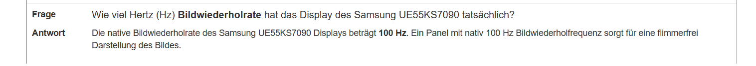

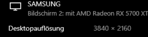

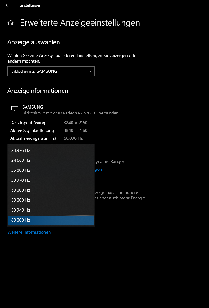

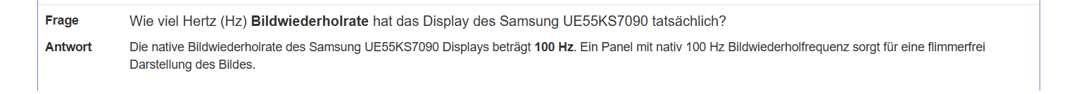

ich möchte von meinem PC mit einer AMD 5700 XT Karte ein Spiel auf meinen Samsung TV (KS7090) ausgeben. Laut Datenblatt hat dieser 100 Hz. Dafür habe ich ihn in den Spielmodus gestellt. Allerdings zeigen mir die Anzeigeeinstellungen in Windows 10, dass der Monitor maximal 60 Hz ausgibt. Woran kann das liegen?
Beim Spielen merke ich die limitierte Framerate deutlich.
Danke schon mal

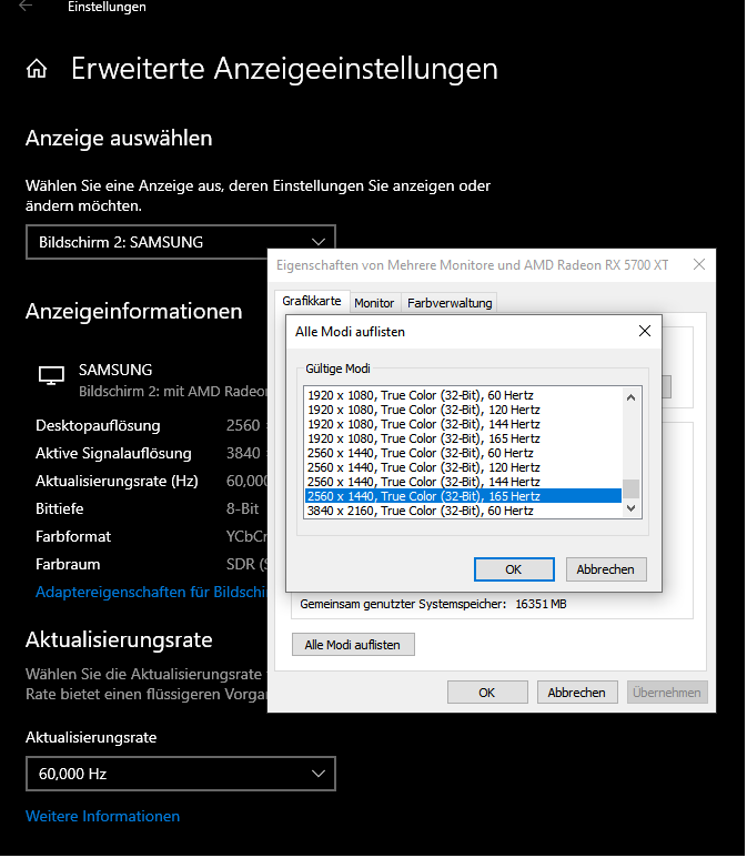

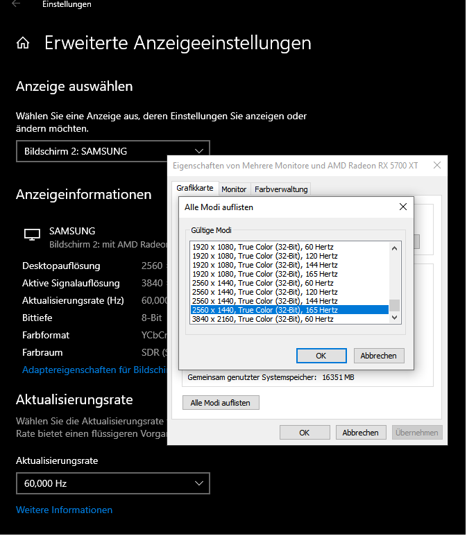

Du könntest auf die Schnelle nochmal hier nachschauen. Da zeigt er Dir alles kompakt an. Ist da keine Auflösung über 60 Hz dabei in der Liste "Alle Modi auflisten" dann geht es sicher nicht.

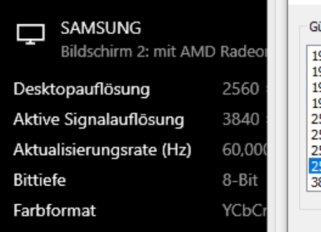

Also das stehen allerhand Auflösungen. Kann das sein, dass da die Auflösungen beider Monitore stehen? Bin zwar unter dem Samsung auf "Adaptereigenschaften" anzeigen gegangen, aber mein TV kann ja niemals 165Hz, sondern mein PC Monitor.

Ok, diese "erweiterte HDMI Anzeige" habe ich bei mir nicht gefunden. Mist, dann muss wohl bald ein 120 Hz TV her. Hab das Soulslike Game Genre für mich entdeckt und auf der Couch ist doch schon irgendwie viel geiler^^

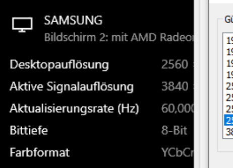

Ja, scheint er hier zu vermischen.
In dem Screenshot sieht man aber, dass er hier WQHD in einen 4K Container gepackt hat und die Auflösung am TV weiterhin 4K ist (Aktive Signalauflösung). Auch läuft der Monitor nur mit YCbCr (422?). Ist das UHD Color derzeit an?

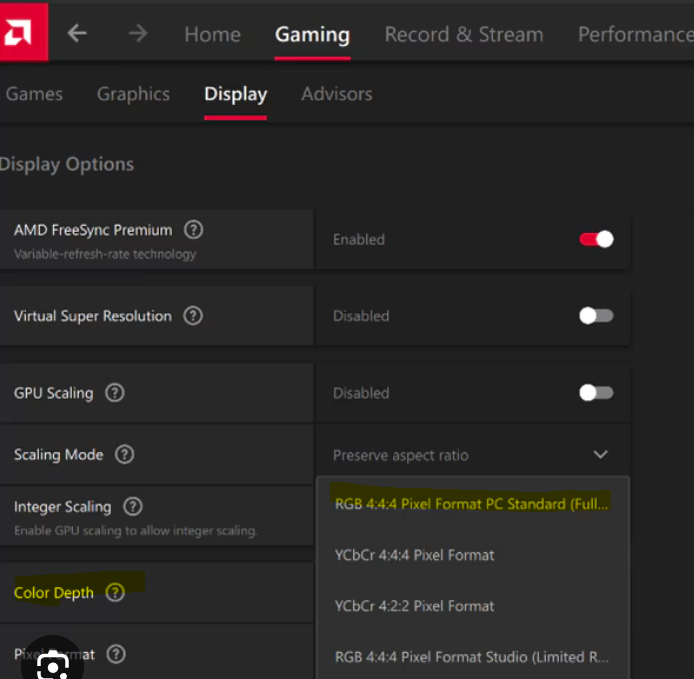

Du kannst im AMD Treiber mal auf RGB stellen. TVs werden aus kompatibilitätsgründen oft immer noch mit YCbCr 444 oder 422 angesteuert.
