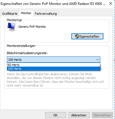

Hallo zusammen.
Ich habe gerade bemerkt, dass ich bei Spielen welche im Fullscreen laufen quasi sowas wie ein 60hz/fps Cap drin hatte. Habe im Treiber gesucht und nichts dergleichen aktiviert. Bis ich in den Anzeigeeinstellungen entdeckt habe, dass bei Windows nur 60hz eingestellt sind. Stelle ich diese auf 100hz, (60 und 100 sind die beiden einzigen Auswahlmöglichkeiten), steigen auch die FPS ingame auf maximal 100. Dort ist aber auch dann wieder Schluss.
Jetzt habe ich überleg tob ich nicht im AMD Treiber eine Custom Resolution mit 120hz erstelle. Dort weiß ich nur leider nicht, was ich genau bei den Timings einstellen soll.
Jemand eine Idee?
Monitor ist der Samsung CRG9. System in der Signatur. Betriebssystem Windows 10 Pro 64 Bit

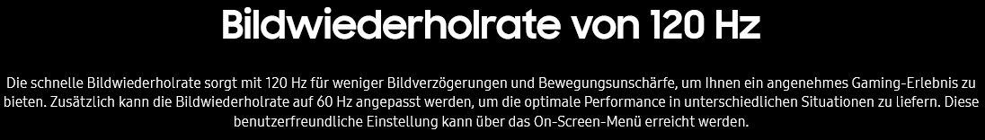

Müssen die 120 Hz Refreshrate nicht erst im Monitor eingestellt werden!? Schaue dort mal in den Menüs nach!
Bei einer Bildwiederholrate von 120 Hz ist die Farbunterstützung auf 16,7 M beschränkt.

Monitor über HDMI oder DP angeschlossen?
Reaktionen: xxMuahdibxx
mit HDMI 2.0 oder per DP 1.4 angeschlossen ?
wobei HDMI 2.0 nicht mal für 100 Hz reichen würde Laut Handbuch
Aufgrund der Bandbreitenbegrenzung von HDMI 2.0 kann die Auflösung von 5120 x 1440 nicht erreicht
werden, wenn Wdh.-Frq. (Hz) in der HDMI-Quelle auf 100 Hz oder 120 Hz gestellt ist.
Über Displayport. Kann das auch am Kabel liegen? Das würde ich dann morgen mal ausprobieren.

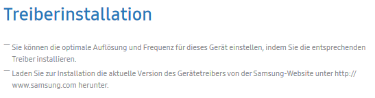

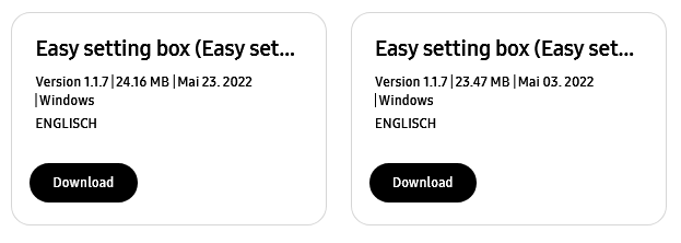

Wo hast du den Treiber gefunden?
War der bei der "Easy setting box" dabei oder hat Samsung da noch eine spezielle Unterseite mit den jeweiligen inf- Treibern?
Oder was wird da genau mit dieser box installiert?
Tadaa, es lag am Kabel.... :d Danke euch =)
