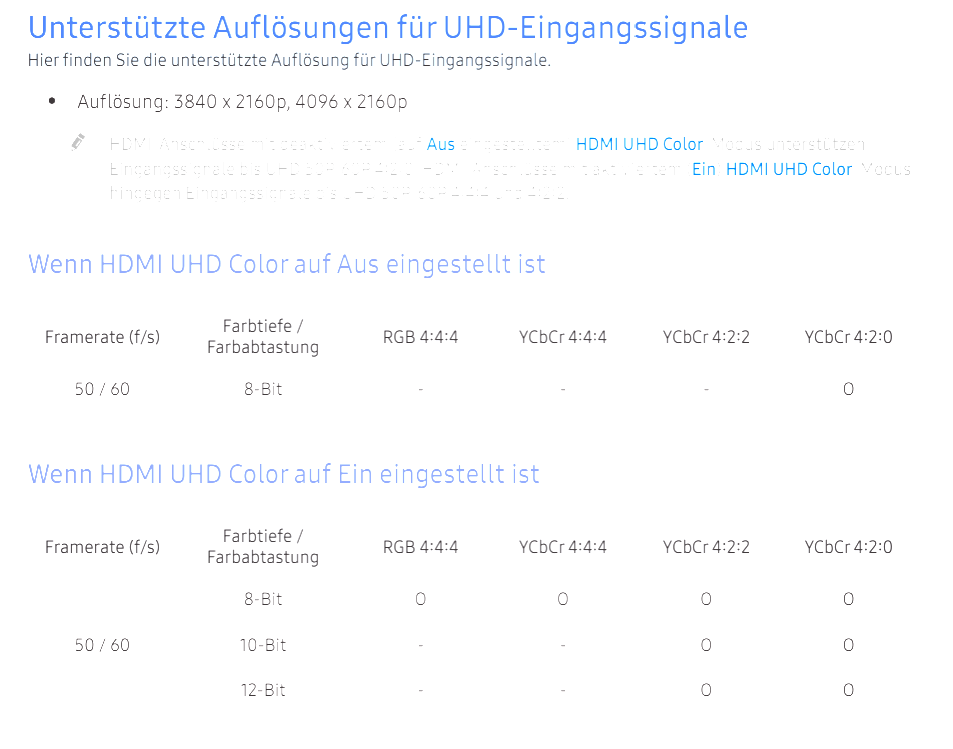

Nein. HDMI UHD Color aktiv lassen, sonst läuft der Port höchstwahrscheinlich schlechter als er kann.
Fragtastic schrieb:
sagt mir leider gar nichts. Was meinst du?
Ich hatte noch einen Screenshot aus dem AMD Treiber gespostet. Schau mal, ob du da RGB 4:4:4 Pixel für den TV einstellen kannst, wenn UHD Color aktiv ist.
Und wähl gerne mal eine der WQHD 120 oder 1080p 120 Auflösungen aus der Liste "alle Modi auflisten" aus und teste, ob der TV dann umspringt. Verstellt man die Auflösung über das normale Fenster in Windows bleibt er oft bei der "aktiven Signalauflösung" 4K und damit natürlich weiterhin bei max 60 Hz.

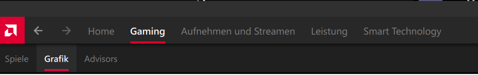

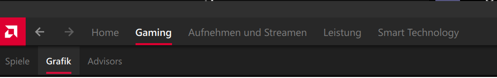

Bei mir taucht der Reiter "Displays" tatsächlich gar nicht auf
Ok habs woanders gefunden und ging auch auf RGB umzuschalten, aber hat leider nicht mehr Hz gebracht ^^

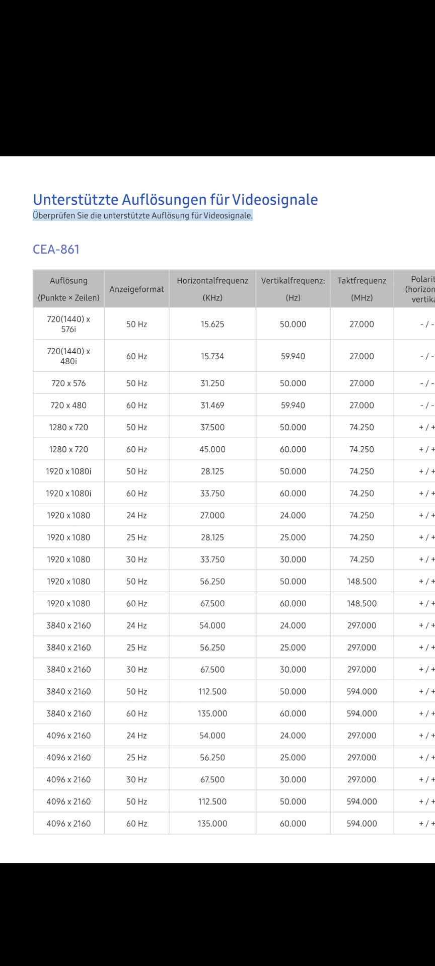

Das RGB nicht mehr Hertz bringt war klar, verbessert nur das angezeigte Bild, was nur mit diesem UHD Color geht. Aber der Hinweis auf die Anleitung von @xxMuahdibxx war natürlich sinnvoll und richtig. Da sind auf Seite 108ff die unterstützten Auflösungen alle gelistet. Nichts mit 100 Hz, auch wenn er ein 100 Hz Panel haben sollte.
Reaktionen: Fragtastic
Im Handbuch stehen auf den letzten Seiten Tabellen mit allen unterstützten Bildformaten.

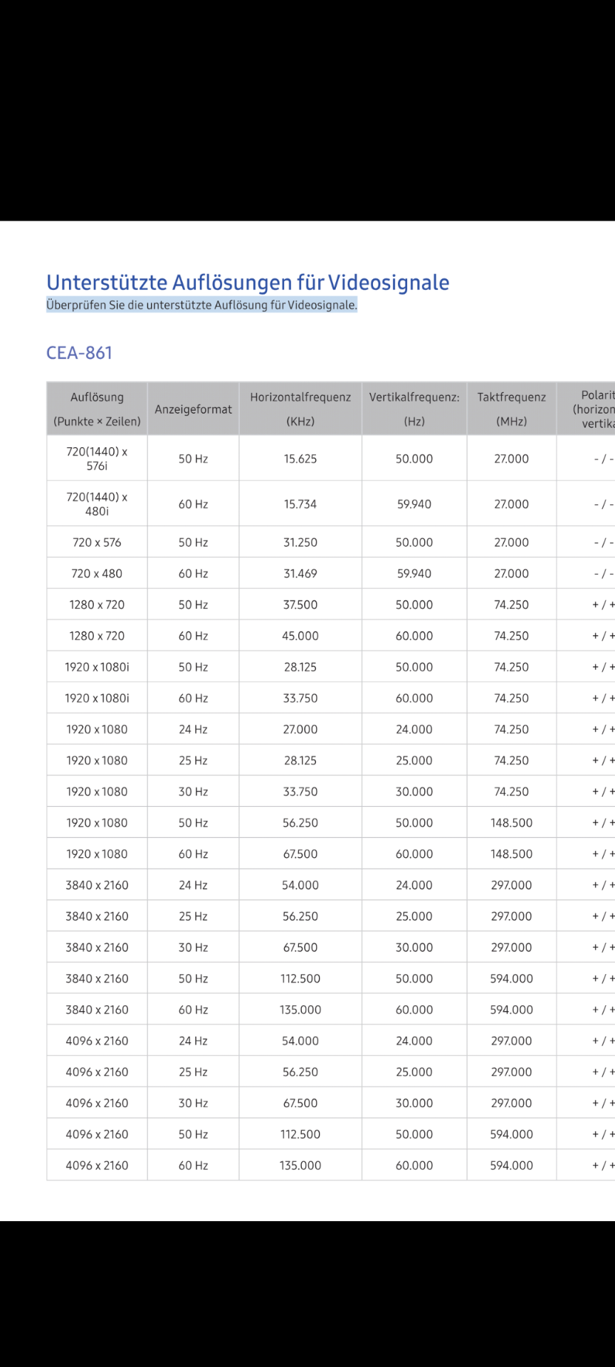

Im Handbuch stehen die Auflösungen drin.
Sorry, was ist das denn für eine seitenlange Diskussion? Im Handbuch steht ganz eindeutig, dass das Teil nur 60 Hz sowohl in UHD als auch in Full HD macht.
Selbst, wenn das Panel auf 100/120 Hz interpolieren könnte, dann würde man sich mit der Zwischenbildberechnung furchtbare Artefakte sowie wahnsinniges Input-Lag dazuholen.
Der TV kann es nicht - Ende.
