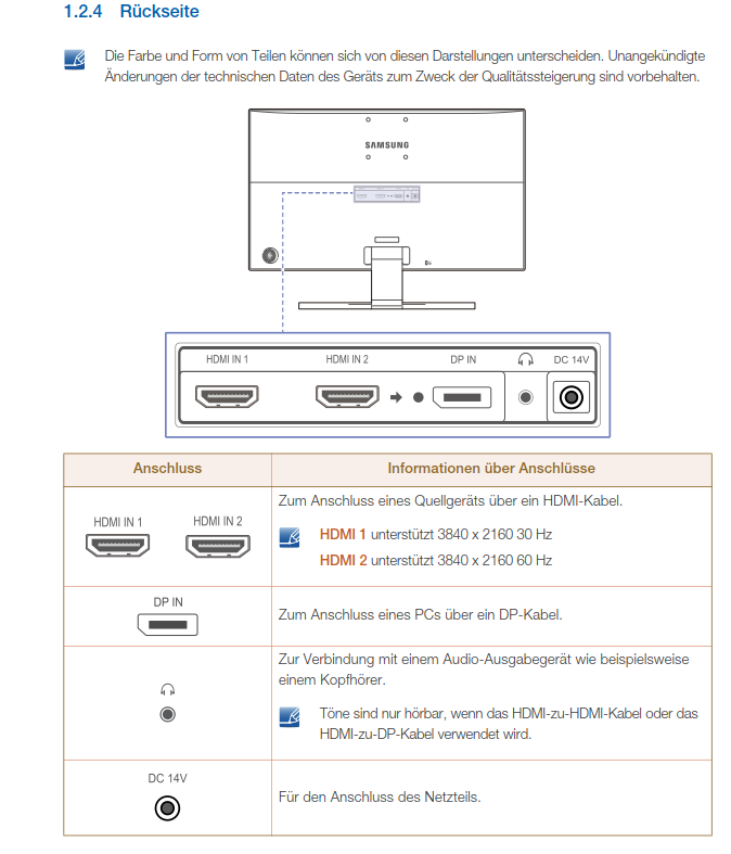

Welcher HDMI-Anschluss vom Monitor wird benutzt? HDMI1 oder HDMI2?
Auszug aus dem Handbuch vom Monitor
Ich würde auch sagen, der HDMI Ausgang wird NICHT HDMI 1.4a oder HDMI 2.0 sein.
Danke, aber ich habe das Gerät richtig angeschlossen.
