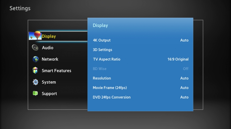

Habe mir heute den Samsung UE55JU6580 Auflösung 3840x2160 geholt, den Bluray Player angeschlossen unzwar den Samsung BD-F7500. Er kann ja Upscaling: 2160p (4K), im Menü kann ich es nicht auswählen es wird zqar angezeigt, aber liegt es am alten HDMI Kabel brauch ich jetzt unbedingt ein neues HDMI 2.0.

- Ist BD Wise bei beiden Geräten auf "Off"? Vielleicht bei beiden Geräten die Auflösung (Resolution) auf 4K umstellen und nicht auf "Auto" stehen lassen
- Was lässt sich den bei 4K Output alles einstellen?

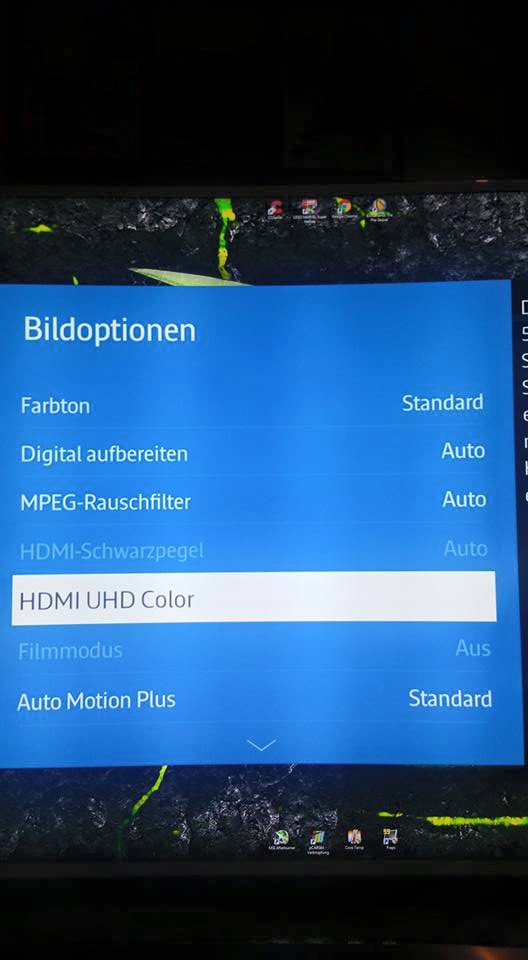

Aso muss ich also ein Echten 4k Player aber wozu is die Funktion UHD da wie oben auf dem Bild. Ok werde die Einstellungen mal so Einstellen wie du geschrieben hast, am TV gibs die Einstellung da.
Was kannst du denn bei "4K Output" statt "Auto" auswählen?
Ist BD Wise bei beiden Geräten ausgeraut? Es muss bei beiden AN sein
Das Upsacling funktioniert, bloß sind deine Einstellungen falsch
Wie sieht es mit der Firmware aus (beide Geräte) , neuste draufgespielt?
