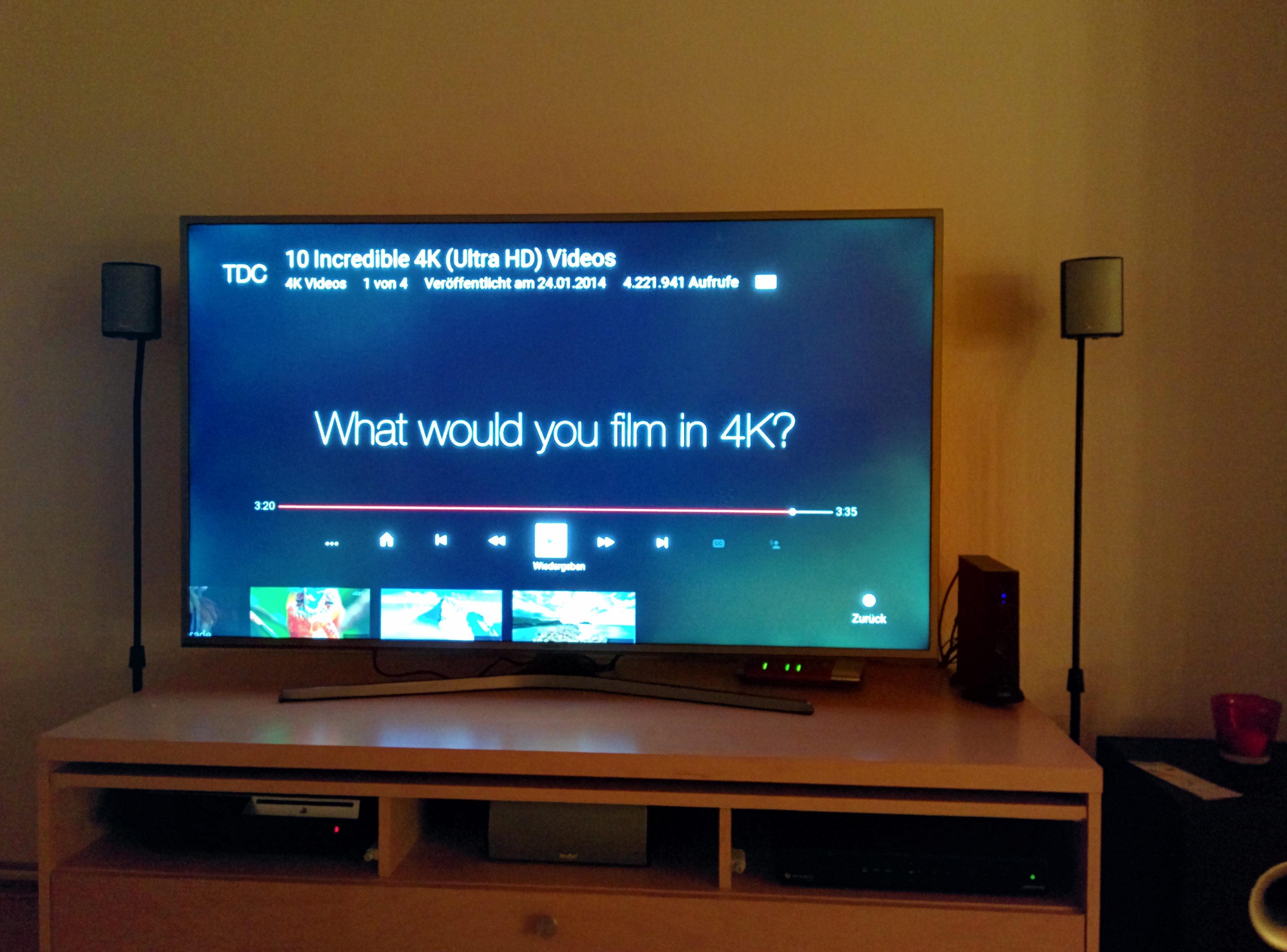

Ich dachte ich gönne mir mal einen neuen TV und habe mich nach einigem hin und her überlegen für den Samsung UE55JU6850 entschieden. Mein Preisrahmen war um die 1000€, auf 3D kann ich gut verzichten und ich wollte gern ein etwas besser ausgestattetes Modell, da bei den Basismodellen häufig nur zwei HDMI-Eingänge vorhanden sind und man hier gewisse Kompromisse machen muss.

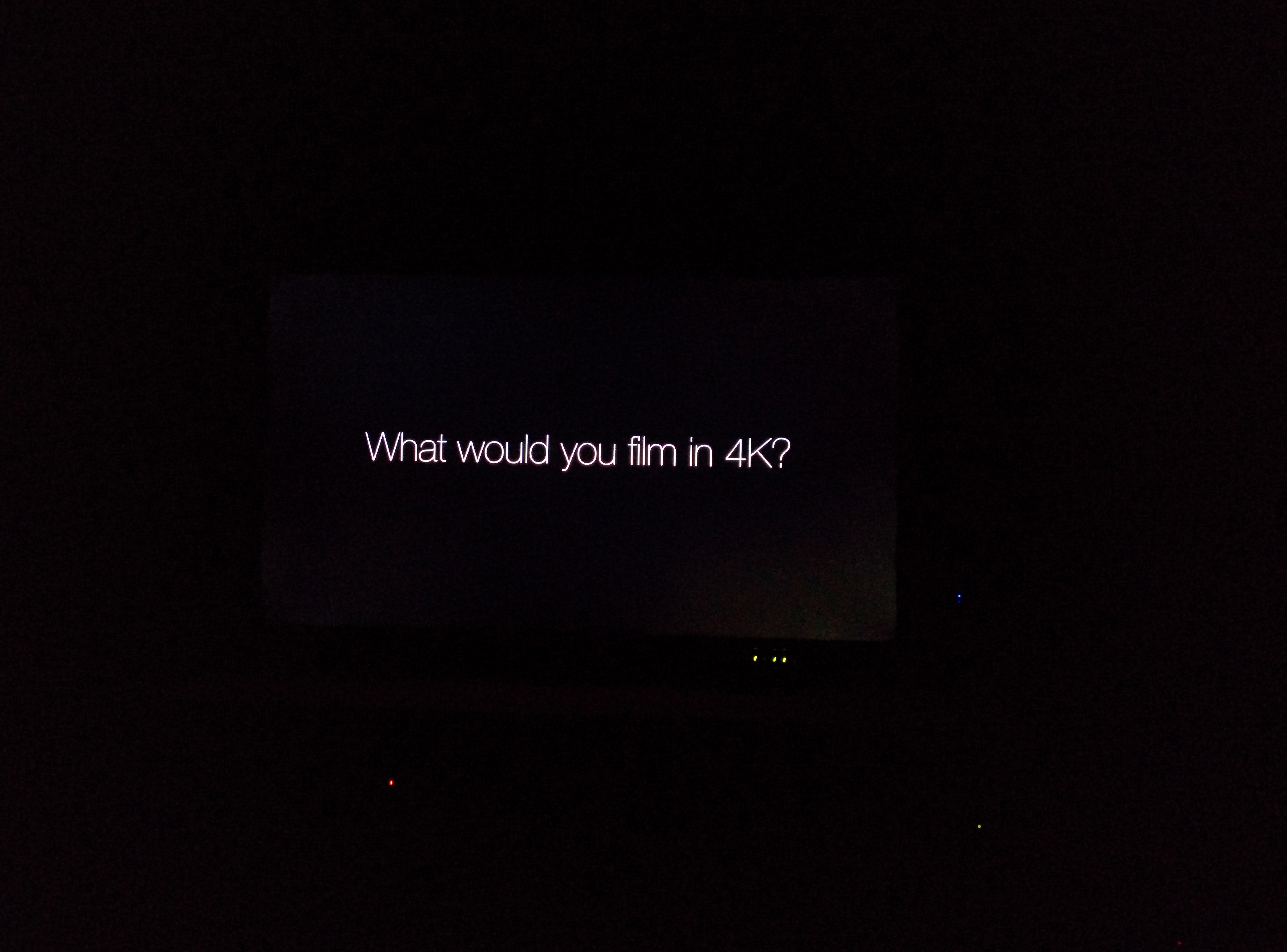

Schon beim Einschalten sind mir schon die Lichthöfe in den Ecken aufgefallen. Ich bin da eigentlich nicht extrem kritisch, aber gerade in der rechten unteren Ecke fiel es mir sofort ins Auge. Bei normal hellen Szenen fällt dies allerdings nicht weiter auf. Allerdings bei dunklen oder gar schwarzen Szenen stören diese schon merklich.
Meine Frage ist eigentlich relativ simpel. Ist die Ausprägung der Lichthöfe (siehe Bilder) normal und bei einem solchen Modell zu erwarten oder habe ich ein Montagsmodell erwischt? Ich weiß, dass ich bei der größe des Panels, der Auflösung und dem Preis keine Wunder erwarten kann, aber ein etwas gleichmäßigeres Bild, hätte ich schon erwartet. Mit so kleinen Lichthöfen wie oben könnte ich durchaus leben. Besteht die Hoffnung, dass beim Tausch gegen eine anderes Gerät des gleichen Typs, dieser riesige Lichthof verschwindet?
Die Bilder habe ich mangels ordentlicher Kamera mit dem Handy gemacht. Ich denke man erkennt aber grundsätzlich, um was es geht.

Unbedingt tauschen lassen. Ist ein bisschen dolle.
Jupp das ist auf jedenfall nicht normal, ganz klar Fehler.
Ich hab ein 333 Euro TV der machts besser.
nein gerade unten rechts ist das zu extrem
Ich würde ihn gegen dasselbe Modell nochmal tauschen, ob dieser dann besser oder möglicherweise auch schlechter sein wird (aber eher unwahrscheinlich), kann man erst nach dem Einschalten wissen.
Wenn du im MM /Saturn gekaufst hast, kannst ja mal fragen ob den anderen für dich mal auspacken und anschließen, oder bei Online-Kauf einfach zurückschicken und nochmal neu bestellen/umtauschen lassen .

Grundsätzlich hätte ich das ebenso wie ihr gesehen. Wollte mich nur vergewissern, dass ich nicht überempfindlich bin. Habe gerade noch mal einen Film angefangen und die Ecke rechts unten war schon sehr störend.
Hier ist dass Panel defekt, bei Neukauf sofort bei Amazon Reklamieren,
da sonnst tatsächlich nur Panel Tausch gemacht wird.
Schau mal bei Amazon unter H6470 da sind einige Bilder zu solchen Defekten
Fehler: samsung panel clouding
Mfg
Das Panel ist nicht defekt, sondern wie man anhand der Bilder erkennen kann handelt es sich sehr wahrscheinlich um Verspannungen im Rahmen (Schrauben zu stark eingedreht, schlechte Verarbeitung, falscher Transportm, etc...) und dadurch ist das Licht nicht mehr perfekt abgedeckt und scheint durch irgendeine Schicht (sind ja mehrere) des Panels.
Wenn der nächste wiederum nicht nahezu annehmbar ausgeleuchtet ist (laut hifi forum bei dem 6850 Modell oft der Fall) würde ich es mit dem Ju6450 statt den 6850 versuchen.
HDR macht ja ohne Local Dimming keinen Sinn weil die erreichbare Maximalhelligkeit als auch der nötige Schwarzwert garnicht erreicht werden.
Ich habe jetzt über Amazon einen Austausch veranlasst. Außerdem war ich hier vor Ort bei Expert und habe das Modell dort noch einmal in begutachtet. Dieses hatte nicht an einer Ecke solche Lichthöfe. Dort sah alles super aus und war so wie ich es mir vorgestellt hatte. Wenn das neue Gerät da ist und einen ähnlichen Fehler hat, werde ich vielleicht wirklich auf den JU6450 umsatteln. Den habe ich mir bei Media Markt angeschaut und der machte auch keinen schlechten Eindruck. Für den JU6850 müsste ich hier rund 130€ mehr bezahlen. Das ist mir dann doch ein bisschen zu viel.
