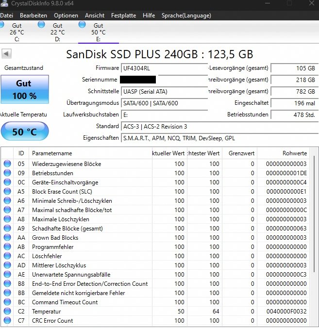

Hallo, ich habe hier von einem Kumpel einen San Disk Extreme Pro 128GB USB Stick. Er hatte diesen vor etwas einem halben Jahr bei Amazon gekauft. Er läuft ohne Probleme und kommt auch an die Lese und Schreibleistung die vom Hersteller angegeben wurden ran, allerdings habe ich diesen gerade mit CrystalDiskInfo ausgelesen, aber dort wird der mir als "SanDisk SSD PLUS 240GB : 123,5 GB" angezeigt. Ein Auslesefehler seitens CDI oder doch was anderes?

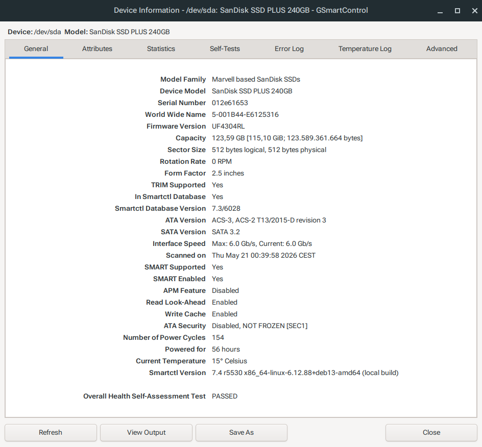

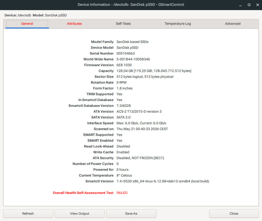

Von der Sorte habe ich auch welche - und auch die Vorgänger. Sandisk hat irgendwann die SSD verändert, der Controller ist nun von Marvell, der alte war von Sandisk. Dabei wurde anscheinend der hart codierte Produktname geändert in "SanDisk SSD PLUS 240GB". Gekauft hatte ich 128 GB, die Kapazität beträgt 123,59 GB. Ich teste immer alles sofort mit H2testw, alles einwandfrei. Aus meiner Sicht kein Fake, nur dämliche Namensgebung. Anbei die alte und neue, was GSmartCtl unter Linux ausliest. ("failed" bei der alten liegt an einem immer falschen SMART-Attribut.)
Alles klar, Danke, dann hat sich das schon erledigt.

Die Firmwareversion passt auch zu einer normalen Sandisk Plus SATA-SSD also hat Sandisk in dieser Kombination bereits genutzte SSD-Komponenten für den USB-Stick benutzt. Spart dann auch Geld bei der Entwicklung.
Reaktionen: Network88
Der CDI-Screenshot spricht dafür, dass es ein echter SanDisk Extreme und kein Fake ist. Ein normaler USB-Stick taucht bei CDI gar nicht auf. Die Extreme Pro haben (hatten?) einen SSD-Controller und daher zeigt CDI ihn auch an. Mein alter 64GB Sandisk Extreme wird in CDI auch als "SanDisk SSD 100" angezeigt.
