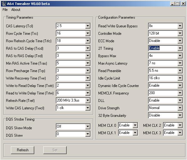

Poste mal einen Screen vom A64-Tweaker, wie der Speicher eingestellt ist.

@ Stummerwinter,
anbei ist der Screen. Mit diesen Einstellungen lief es sonst immer Hammerstabiel...

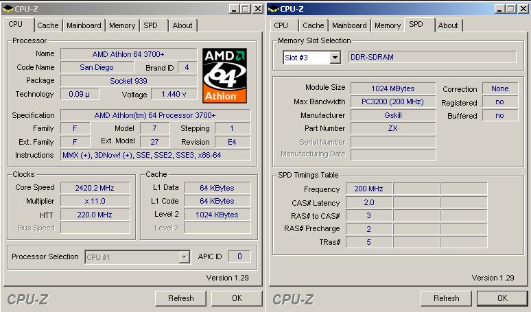

Wenn ich Glück habe, habe ich es morgen hier, sodass ich die CPU und ggf. das NT tauschen kann! Speicher habe ich bereits am Freitag zum 3ten mal getauscht und die Wahrscheinlichkeit, dass er durch ist halte ich für sehr gering. Habe beim Formel 1 Prime durchlaufen lassen, beim FSB von 220. Ohne Probs... Habe CPUZ nochmal angehängt

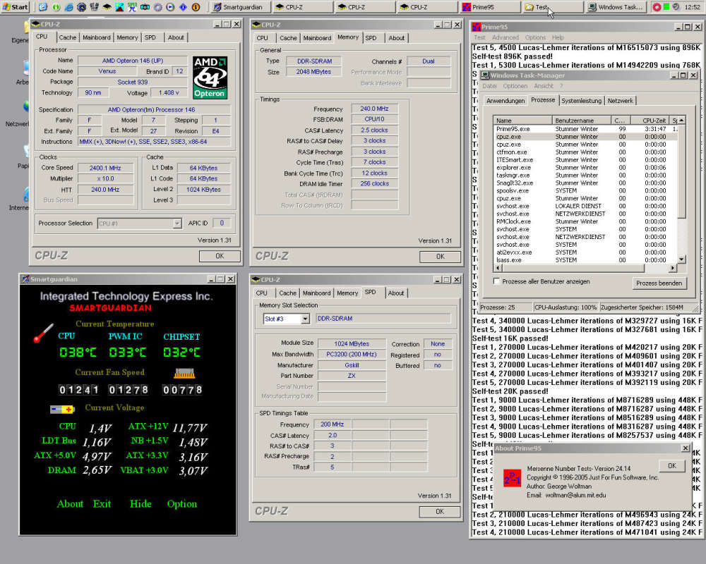

Hast du eventuell den HTT Teiler vergessen?

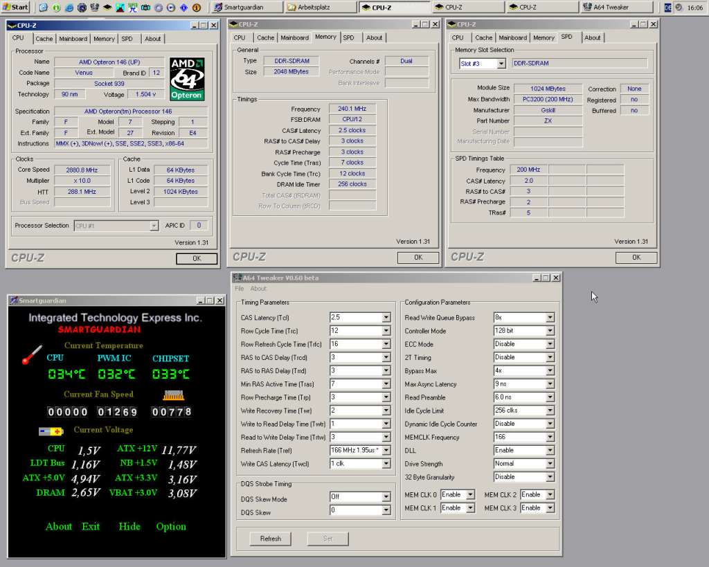

Hier mal die Einstellungen, wie in die 2GBZX @ DFI @ 240 MHz laufen hatte:
