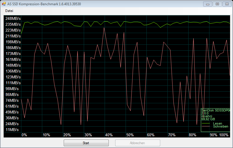

Kompressionstest ->
@mupi:

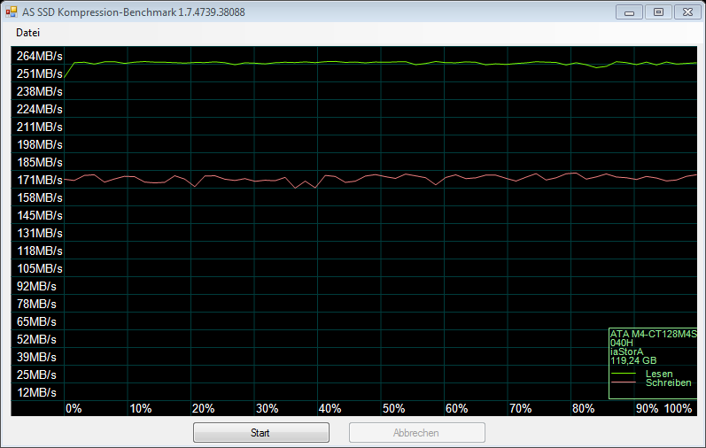

Die Leselinie sieht gut aus, die Schreiblinie is ne Katastrophe. Zum Vergleich hier mal meine m4 128GB, kann man zwar nicht direkt vergleichen, weil die m4 deutlich stärker ist, nur als Anhaltspunkt, wie die Linien aussehen müßten. Das hab ich eben gebencht, also nach ca. 1,5 Jahren Gebrauch, kein Abfall zu erkennen.
Woran das bei dir liegt weiß ich nicht. Hast du den Trimcheck ausgeführt?

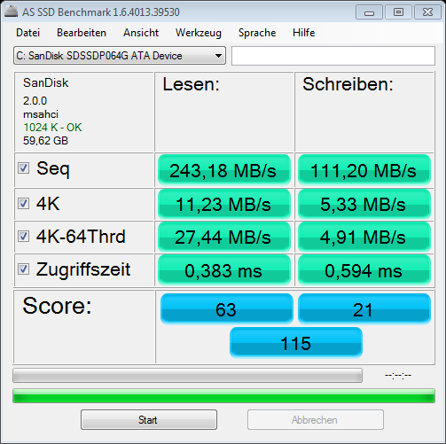

Die Werte sind mit msahci ein wenig besser geworden:

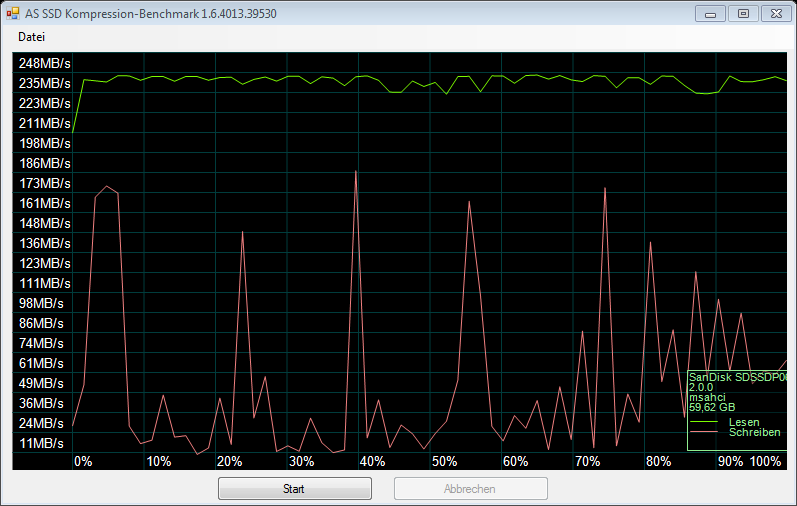

as-compr-bench SanDisk SDSSDP06 13.04.2013 19-55-17.pngas-ssd-bench SanDisk SDSSDP06 13.04.2013 19-53-21.png
zwar immer noch kein Hit aber immerhin etwas besser
Das dürfte ein Problem des Controllers sein, je nach Nutzung sind die Einbrüche mal schlimmer und mal weniger häufig, aber das dürfte nichts mit dem Treiber zu tun haben. Es ist eben eine echte Billig-SSD mit einem Billig-Controller und bei denen fällt die anfangs teils noch brauchbare Performance dann eben mit der Zeit immer mehr ab. Deshalb empfehlen ich solche SSDs auch nicht, egal welche Kritik ich mir damit einfange.
Du hattest vorher seq schreiben 16mb/s und jetzt 111. Es ist wieder alles ok, also mehr geht mit der SSD halt net.

Bei so einer Schreibkurve würde ich das nun wirklich nicht sagen. Die Konstanz der Performance ist ein Qualitätsmerkmal einer SSD und bei einer Schreibrate die mal so und mal richtig mies ist, kann man von Performancekonstanz und alles in Ordnung doch wohl nicht reden.

Die bunten Balken stellen den Durchschnitt der Messung dar. Die tatsächlichen Datenraten siehst du ja in dem Diagramm und die brechen dauernd ein und schnellen dann wieder hoch.

Wo "alles ok, SSD läuft wieder wie vorher" kann da wohl kaum die Rede sein und das sieht man auch an der Schreibkurve im Kompressionsbenchmark, die alle Nase lang einbricht.
