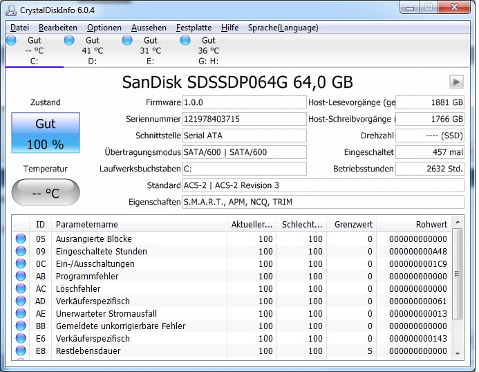

Danke fuer den Zwischenbericht. Ich nutze das SSD seit fast einem Jahr fuer mein Linuxsystem. Im Vergleich zu meinen Windowssystemen, die im selben PC auf anderen SSD - Samsung 830, Sandforce 2 mit sync. NAND - liegen, ist praktisch kein Unterschied festzustellen. Auch bei grossen Kopiertasks bricht die Performance nicht merklich ein. Die zuvor als Linuxlaufwerk genutzten Mtron Mobi 64GB fuehlte sich gerade in dieser Hinsicht deutlich behaebiger an.
Wieviele P/E Cycles und Host-Writes hat dein SSD?
Ich war bei mir doch etwas überrascht, dass ich nicht mehr als 3GB pro Tag hatte

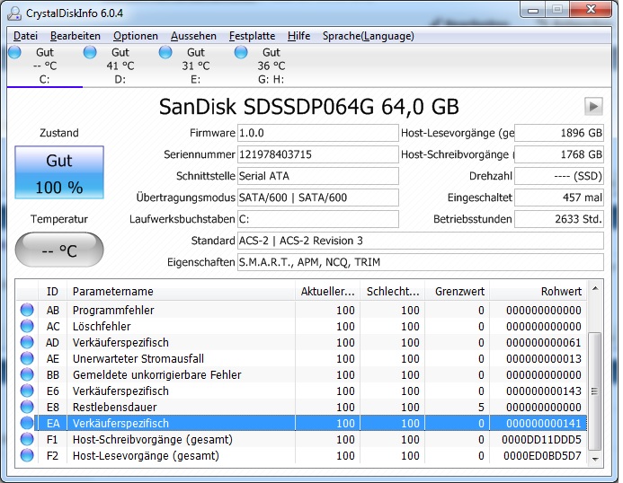

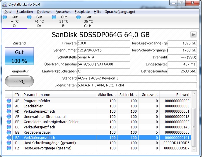

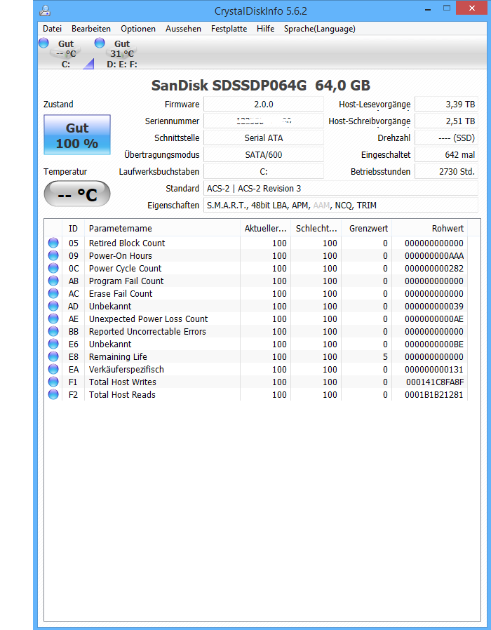

Hier mal meine Werte. So schnell wie am ersten Tag. Bin überaus zufrieden :D

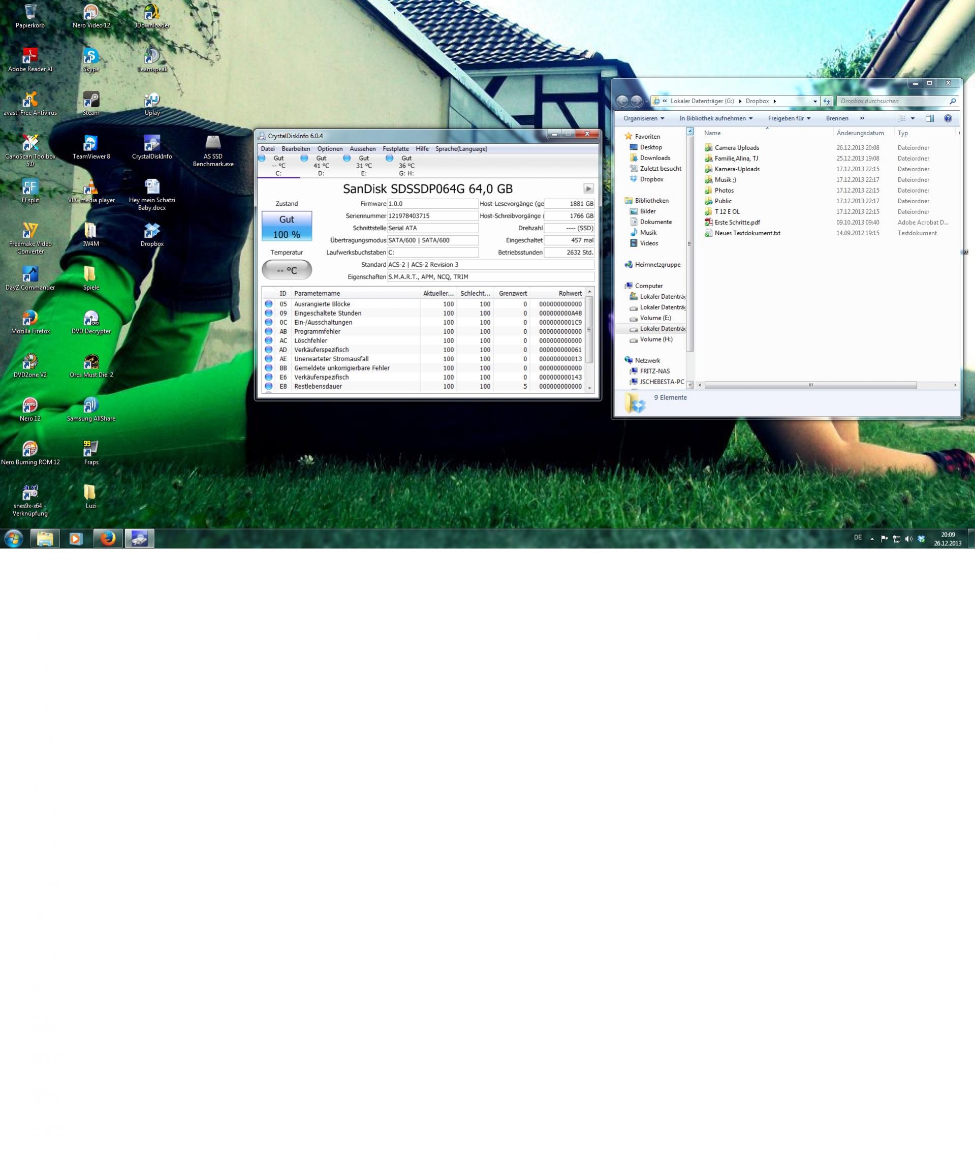

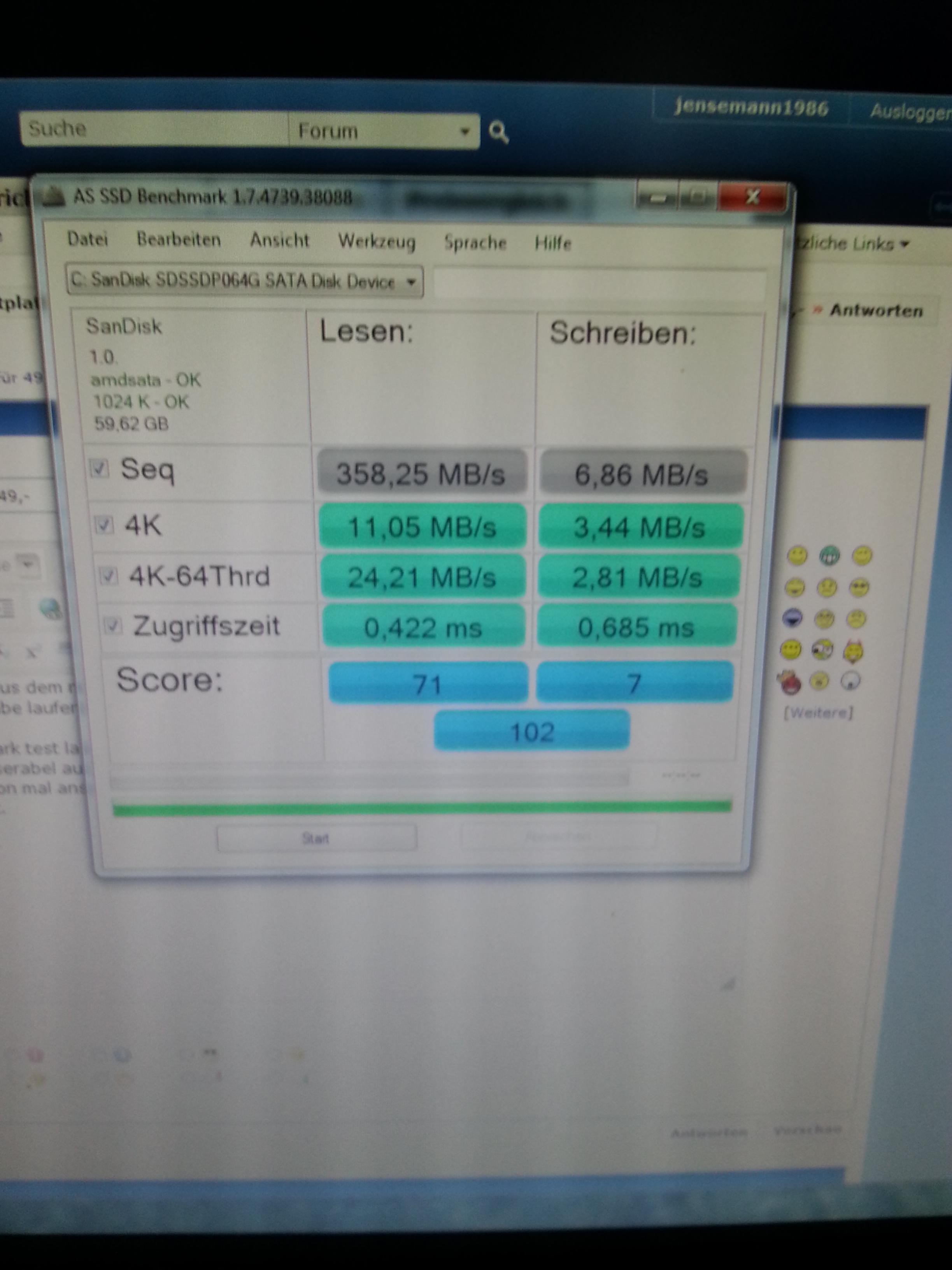

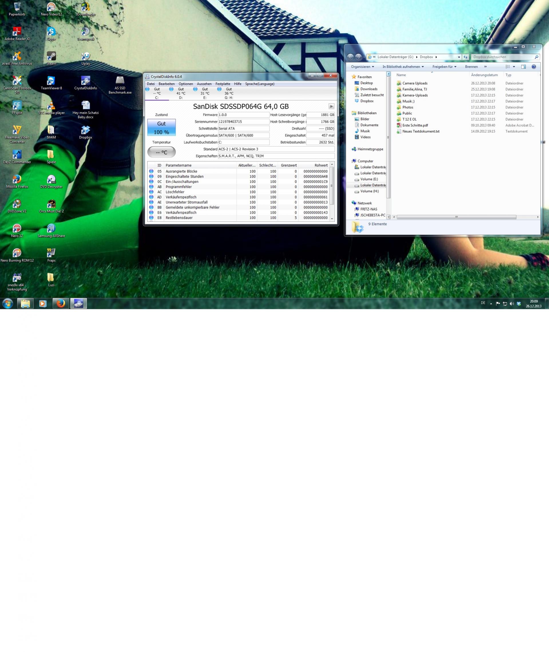

Also habe mir damals auch die SSD gekauft nun nach 1 1/2 jahren windwos betrieb gibt sie jedoch den geist auf die schreibgeschwindigkeit liegt bei nur noch um die 5 - 7 mb/s.. okay ich nutze den pc auch fast jeden tag aber die ssd direkt hat nur windows und ein paar programme drauf.

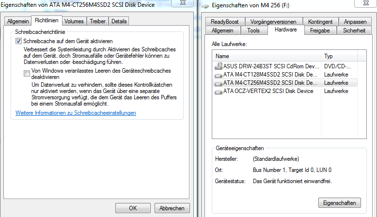

2. Ist der Schreibchache der SSD aktiv? (Sollte so aussehen)schreibcache.PNG

Das ist ein bekanntes Problem dieser SSD, die hat ja einen uralten Controller, übrigens den gleichen wie die U100, wo das Problem z.B. hier beschrieben wurden. Aber auf mich wollte ja keiner hören, alle wollen Sandisk, billig, billiger, auch gut......
Naja, prüfe mal ob TRIM wirklich funktioniert. Das kann man nur mit dem TrimCheck prüfen, man lässt es zweimal laufen, beim ersten mal wird die Testdatei erzeugt und gelöscht, beim zweiten mal wird geschaut ob TRIM funktioniert hat. Dazwischen sollte man nichts am Rechner machen und ein paar Minuten warten.
Wenn das funktioniert, dann lass mal Free Space Trimmer oder AS FreeSpaceCleaner laufen.
