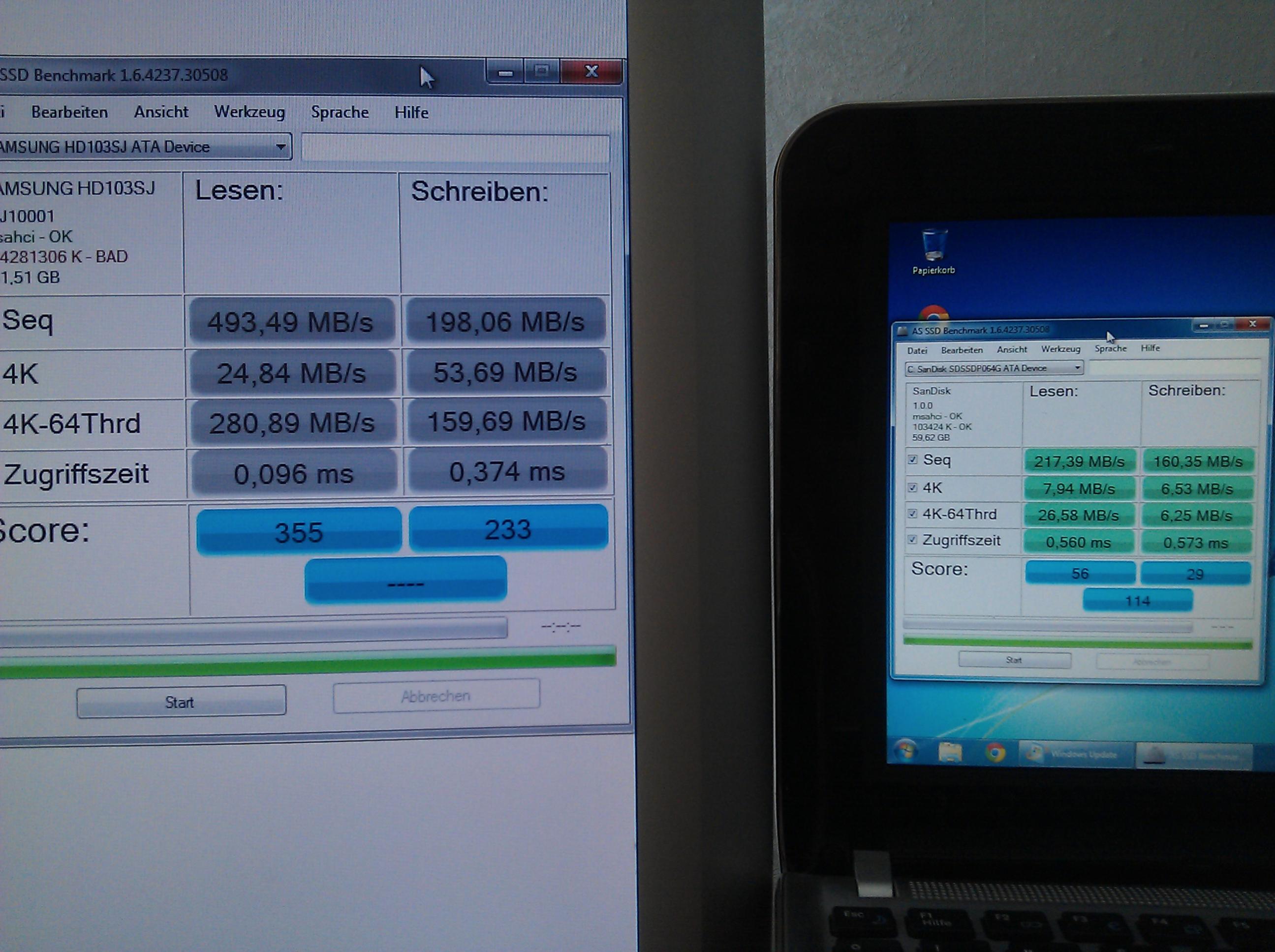

Die SSD ist sowas von grottig.
Links Crucial M4 128GB 89€
Rechts die SanDisk 64GB 39€
fail!
@GokuSS4
Dein Beitrag ist eher "fail!"
Ich würde sagen, dass dein Notebook noch SATA 3GB/s hat.
Und außerdem ist links eine Samsung!
Guck bitte noch einmal auf der ersten Seite dieses Themas:
Testergebnisse:
SanDisk 64GB
unbenannt-png.284688
Crucial M4 64GB
as-ssd-bench-m4-ct064m4ssd2-19-12-2011-21-25-30-png.284693
Achso und SATA 3Gb/s soll die SSD bei 4K und 4K-64Thrd bremsen? Sequentielle Lese und Schreibgeschwindigkeit ist mir egal, da kann sie ruhig langsamer sein. Es geht mir um 4K. In dem Bereich verkackt sie total.
Oder meint ihr, dass der Atom die Datenmenge nich schaufeln kann?
Außerdem nutze ich den msahci driver und nicht den iaStor (Intel Rapid Storage)
Nein, links ist die Crucial. Magnetische Festplatten schaffen keine Zugriffszeiten von unter 1ms.
jumijumi schrieb:
Aber warum steht da dann: "Samsung HD103SJ"?
Glaube hab ausversehen das Mausrad genutzt und der ist dann einen weitergesprungen.
Kann natürlich sein, dass der Atom bremst, aber trotzdem ist das nicht wirklich ein Leistungsplus. Ich merke kaum einen Unterschied..
Joar,aber für 39€/49€ kann man ja nix falsch machen, und sonst macht man es halt wie jodd.
Und wenn man vrher noch nie eine SSD gehabt hat ist das Gefühl trotzdem "überwältigent". Unterschiede zwischen SSDs merkt man in der Regel eh nicht.
Die Sandisk ist für Notebooks ok, und der Atom ist so schwach, dass er Unterschiede zu ner Top SSD eh nicht herausarbeiten könnte.
