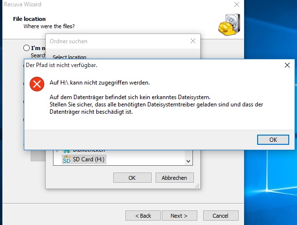

nichtsdestotrotz habe ich die hier empfohlenen schritte versucht
knoppix & kubuntu (on the fly linux) zeigen mir die sd karte garnicht an
gleiches spiel bei testdisk

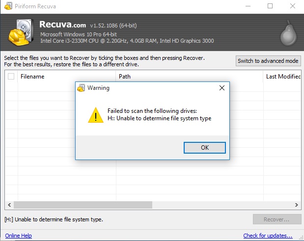

und recuva gibt mir diese fehlermeldungen

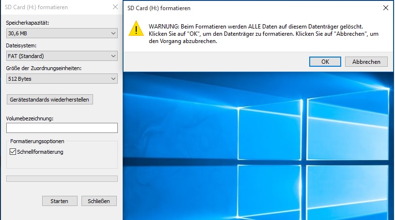

beim versuch die sd zu formatieren kam dann das hier
interessant finde ich auch das bei speicherkapazität 30,6 mb steht statt 64gb

Was heißt unter Linux wird die Karte nicht angezeigt? Das sie nicht automatisch gemountet wird wenn es kein gültiges Filesystem gibt, sollte nicht wundern, aber über das Device (also /dev/irgendwas) müsste man dort drauf kommen und kann dann eben Testdisk darauf loslassen. Aber wenn die Größe schon mal komplett daneben ist, besteht auch da nur eine kleine Chance, außer da ist eine kleine Partition mit 30MB drauf, schau doch mal in die Datenträgerverwaltung von Windows.
