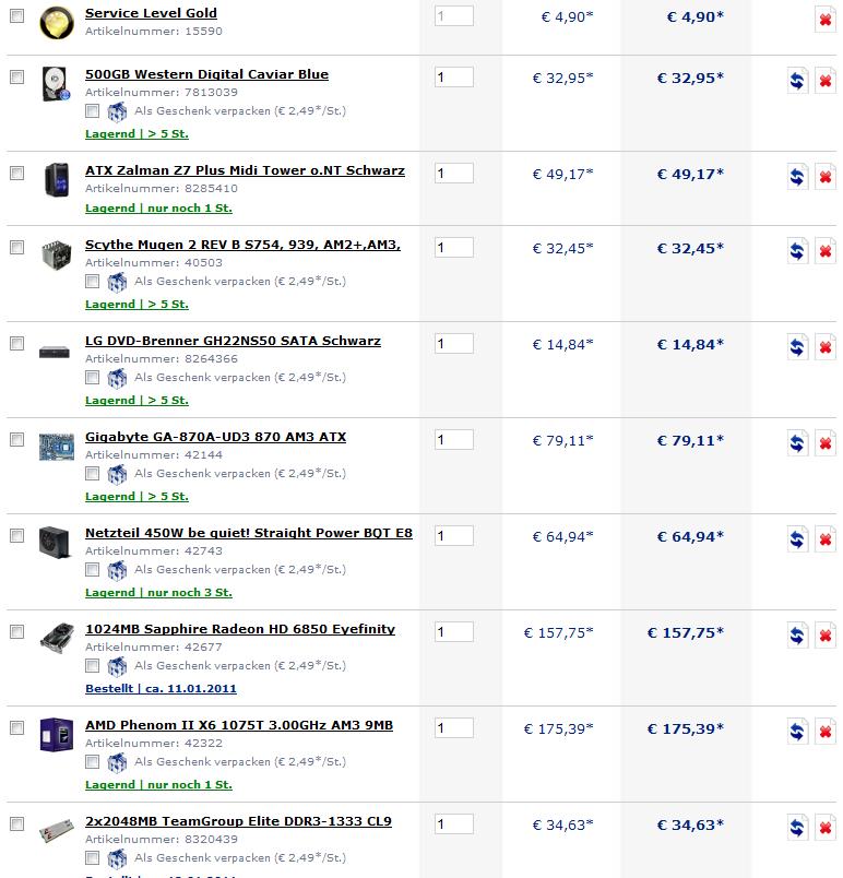

Hier mal ne AMD Zusammenstellung 650€:
EDIT: An deiner Stelle würde ich noch 60-80€ sparen und dann eine 6870 oder eine 6950 (die 6950 kannste zu einer 6970 flashen,dann ist aber die Garantie futsch) nehmen!
Die 1TB FEstplatte hat nicht mehr ins Budget gepasst!

- An einen 6-Core AMD hatte ich anfangs auch gedacht, aber das ganze schnell wieder verworfen als ich gehört habe, dass die Teile für Gaming nicht besonders viel bringen, weil kein Spiel diese 6 Kerne auch nutzt und ihre Performance pro Kern nicht unbedingt mit Intel mithalten kann. Da dieser auch 180€ kostet ist das ja auch keine große Reduzierung der Kosten für mich.
- Ist ein extra Lüfter nötig wenn ich mir eine boxed Version kaufe und diesen nicht übertakte? Oder kann ich dann auch (zumindest vorerst) dem Herstellerkühler vertrauen?

Wenn du nicht übertaktest, nicht unbedingt. Bei Sandy Bridge kannst ausnahmsweise auch bei Übertaktung Intels neuem Kühler vertrauen.
