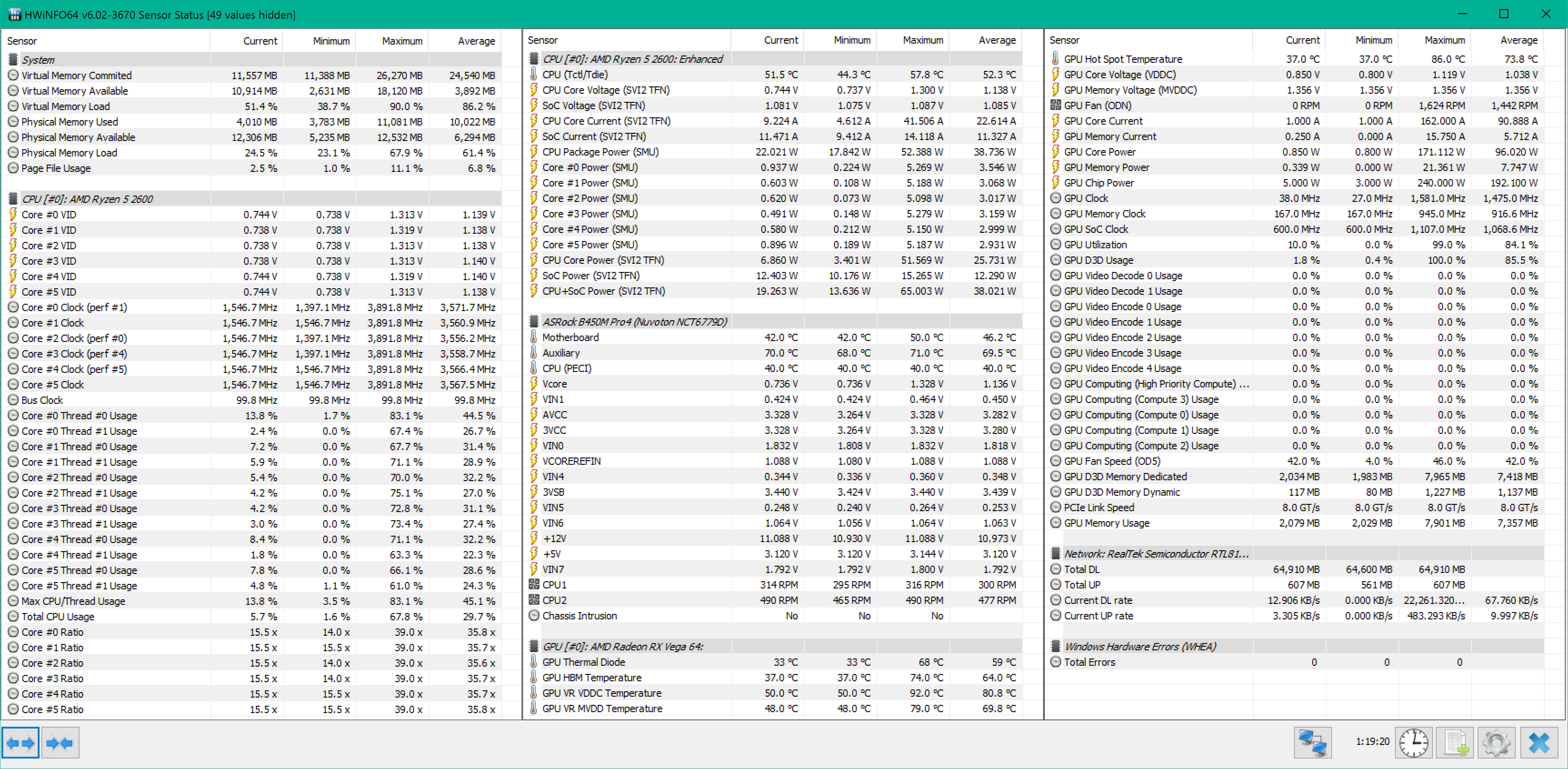

Overclocking & Undervolting

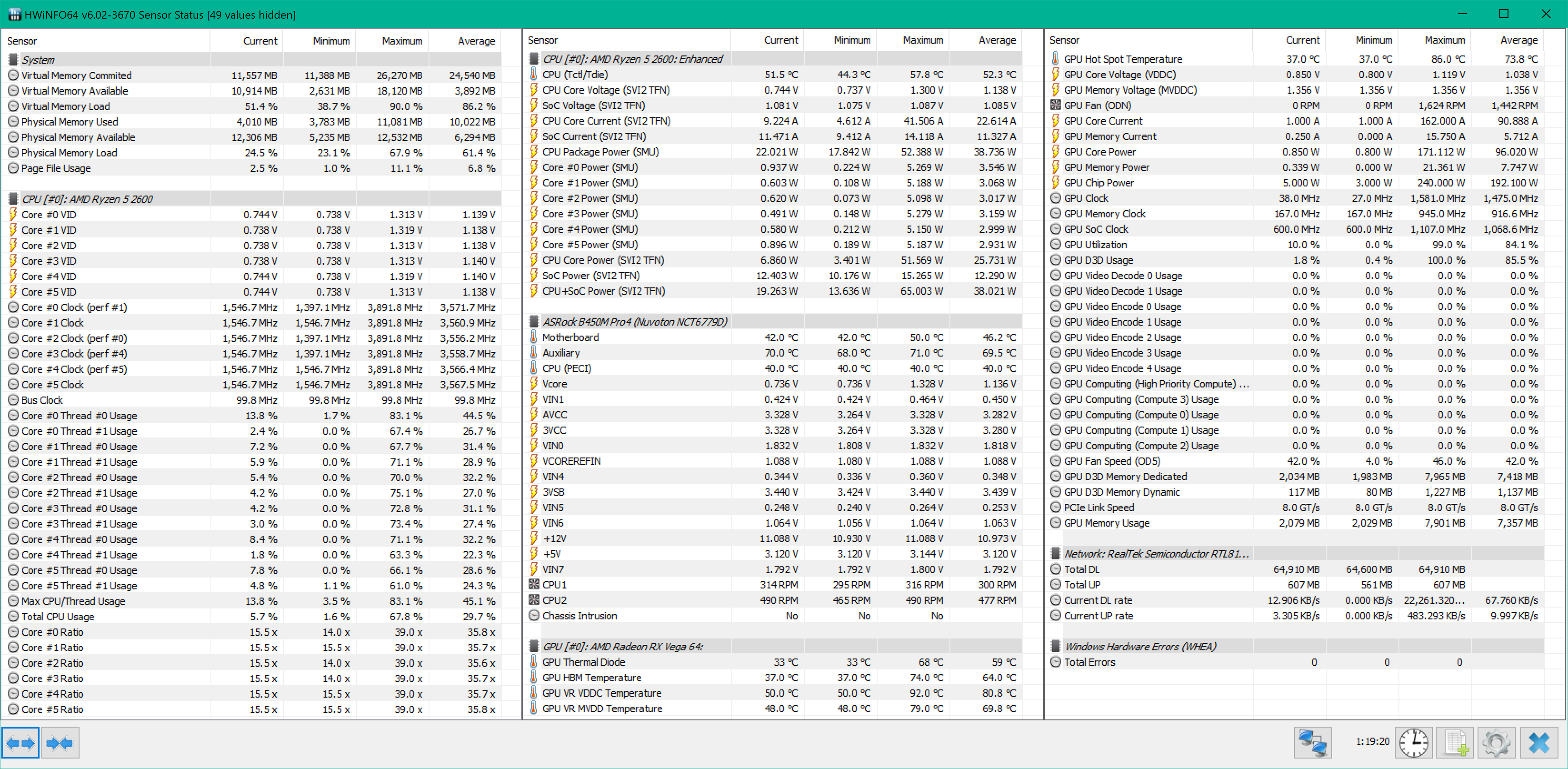

Ich habe den Stromverbrauch in 3 Zuständen gemessen: Stock, Stock Undervolted (-100mV), und OC.
Vollast gemessen mit Prime95 im Mode In-place large FFTs, Browser entspricht der durchführung des Octane-Benchmarks im Firefox, Score hab ich auch angehängt.
| Verbrauch | -100mV | Stock | OC |
| Idle | 61W | 62W | 67W |
| Volllast | 144W | 157W | 182W |
| Browser | 78W | 82W | 85W |
| Octane-Score | 28479 | 29020 | 31917 |

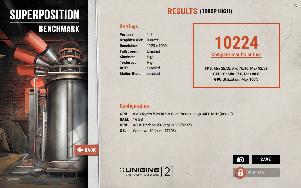

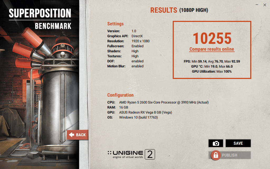

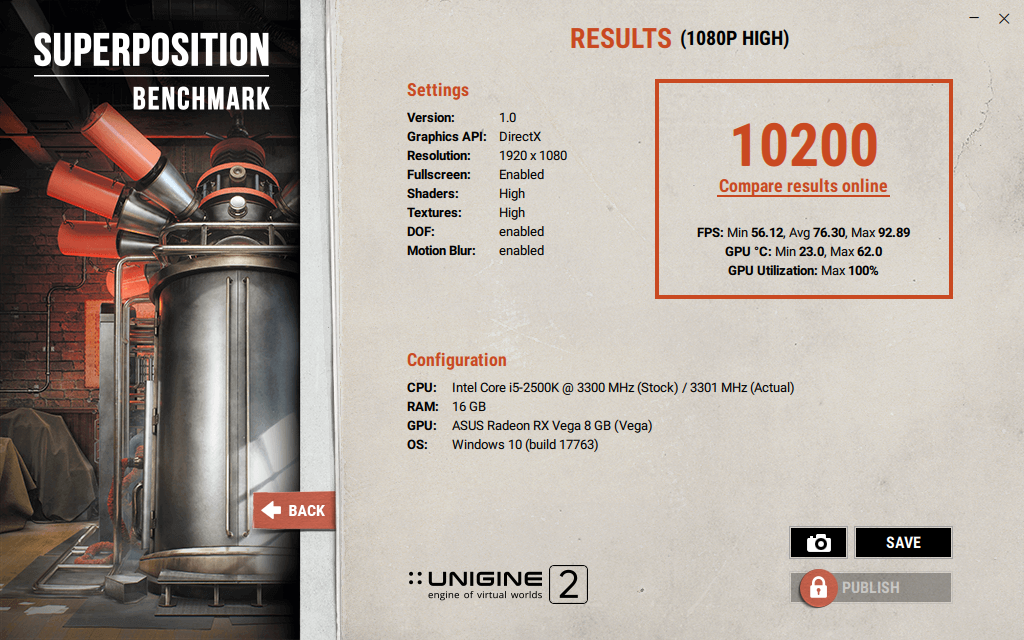

Als weiteren Benchmark habe ich Unigine Superposition ausgeführt, das Ergebnis hier auch nahezu unverändert.
Der Stromverbrauch hat sich um etwa 30 Watt reduziert, von zuvor durchschnittlich ca. 410W auf jetzt ca. 380W, das Maximum von 424W auf 395W. Mit OC der CPU steigt der Stromverbrauch um 5-10W, der Wert legt noch mal leicht zu.

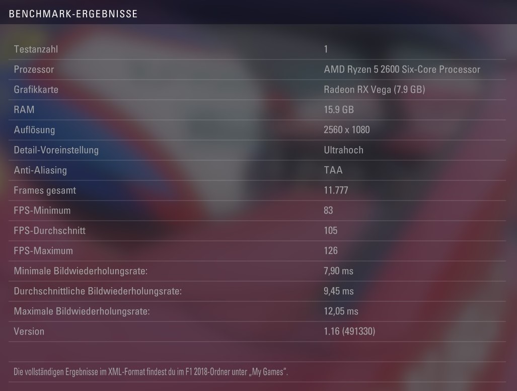

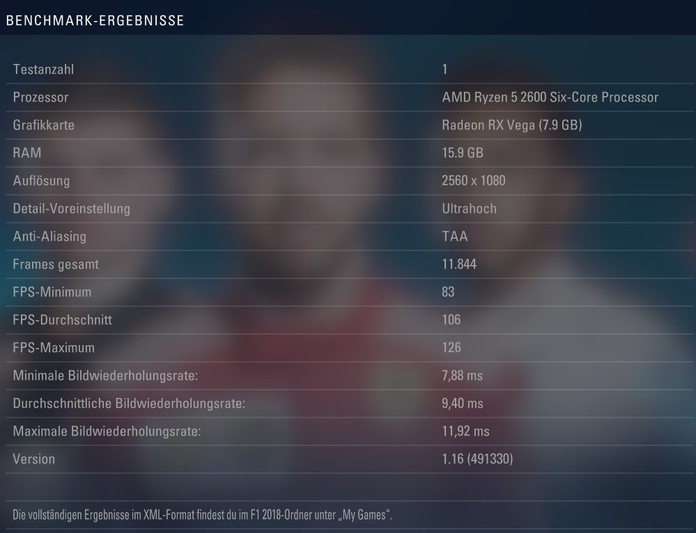

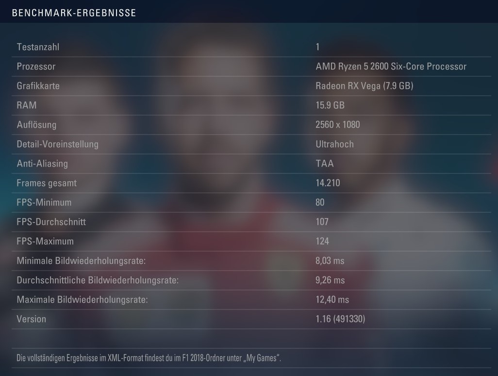

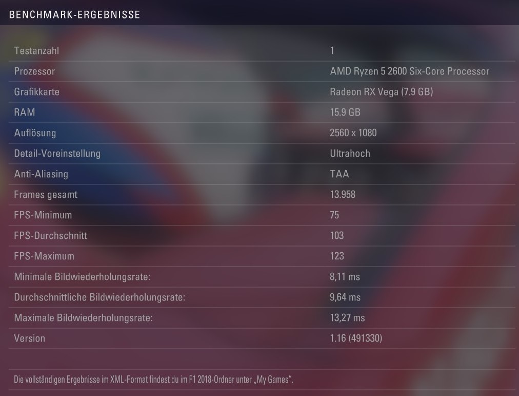

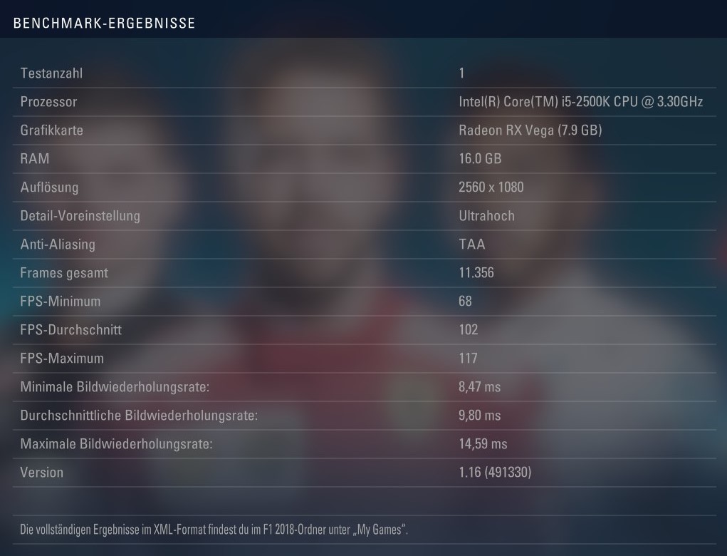

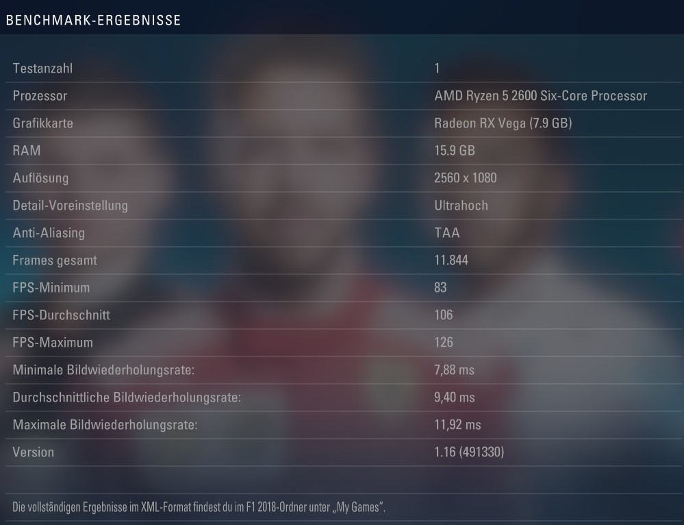

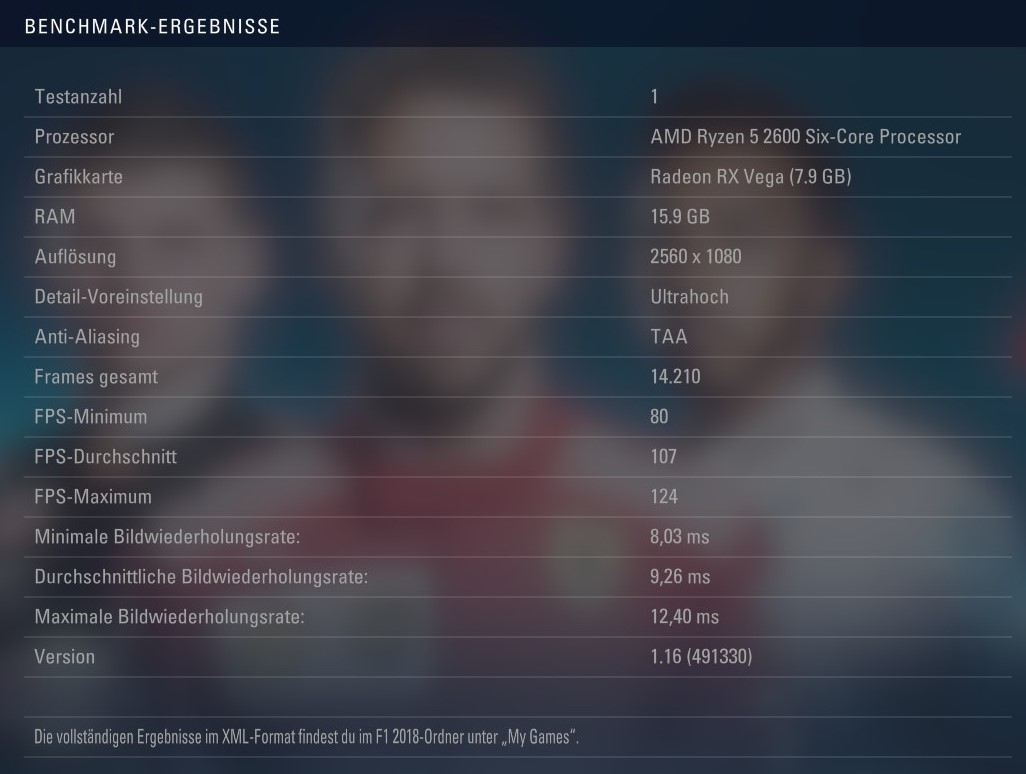

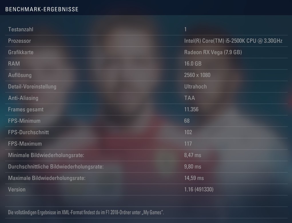

F1 2018

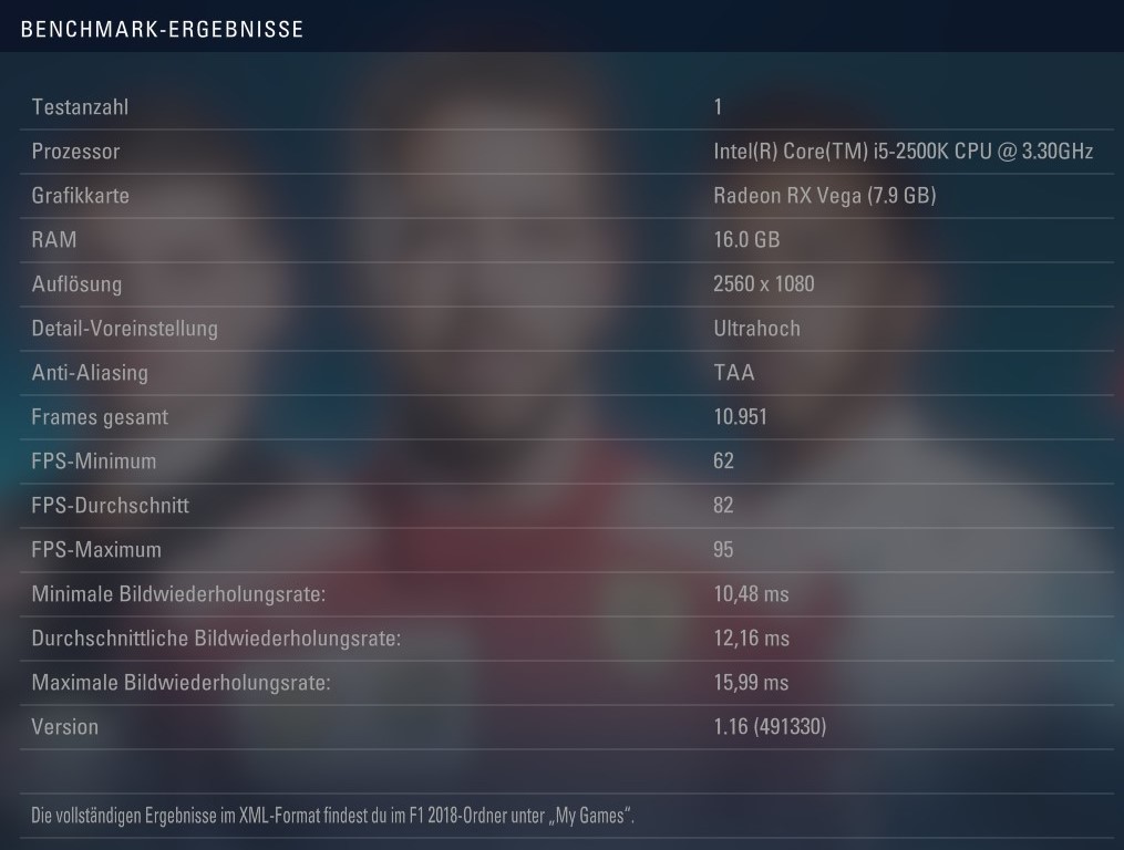

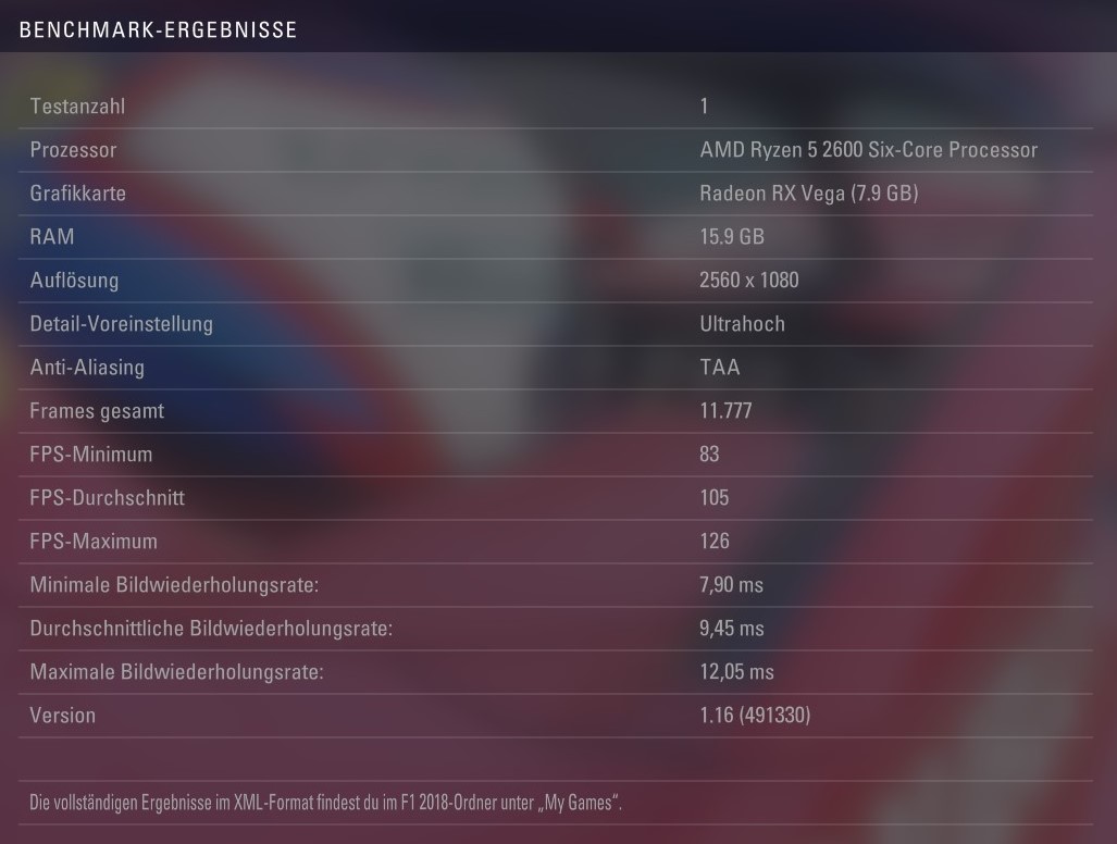

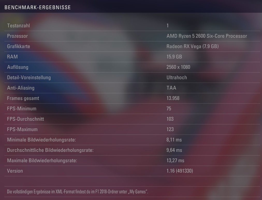

Kommen wir zum Spiele-Benchmark. Weil ich gerade nichts anderes mit internem Benchmark zur Hand hatte, leider nur eines. In F1 2018 habe ich zuletzt deutlich gespürt, dass die CPU am Ende ist, vor allem im Multiplayer, für diesen habe ich jedoch noch keinen Benchmark ausgeführt.
Getestet habe ich mit dem internen Benchmark, jeweils eine Runde, auf zwei verschiedenen Strecken mit verschiedenem Wetter. Settings Ultrahoch, 2560x1080, 16x AF und TAA. Die Veränderung bezieht sich jeweils vom i5 auf Ryzen Stock.
| Frankreich, Klar | Min FPS | Avg FPS | Max FPS | Verbrauch |
| i5-2500K | 68 | 102 | 117 | 435W |
| R5 2600 | 83 | 105 | 126 | 400W |
| R5 2600 OC | 83 | 106 | 126 | 415W |
| Veränderung | +22,06% | +2,94% | +7,69% | -8,05% |
| USA, Regen | Min FPS | Avg FPS | Max FPS | Verbrauch |
| i5-2500K | 62 | 82 | 95 | 362W |
| R5 2600 | 75 | 103 | 123 | 402W |
| R5 2600 OC | 80 | 107 | 124 | 420W |
| Veränderung | +20,97% | +25,61% | +29,47% | +11,05% |
Während das System bei klarem Wetter vorwiegend im GPU-Limit war und hier vor allem das FPS-Minimum profitiert, fällt bei Regen sofort auf, dass der 2500K dort an seine Grenzen kam und die GPU stark ausgebremst hat, deswegen ist der Stromverbrauch auch geringer - die GPU benötigte einfach nicht die volle Rechenleistung, während der geringere Stromverbrauch bei klarem Wetter zeigt, dass der Ryzen mit dem Spiel nicht mal voll ausgelastet ist. Mit OC lassen sich mit dem Ryzen auch im Regen-Szenario noch mal ein paar FPS rausholen, bei klarem Wetter macht das jedoch keinen Unterschied.
Wie es sich in weiteren Spielen verhält muss sich zeigen, ich werde meinen Langzeiteindruck noch hinzufügen. Generell müsste sich mein Problem mit den Framedrops und Mikrorucklern mit der neuen CPU deutlich reduziert haben oder komplett weg sein. Ich werde später auch Watch Dogs installieren und bin gespannt, ob das jetzt läuft - mit dem i5 konnte ich es nie anständig spielen.
