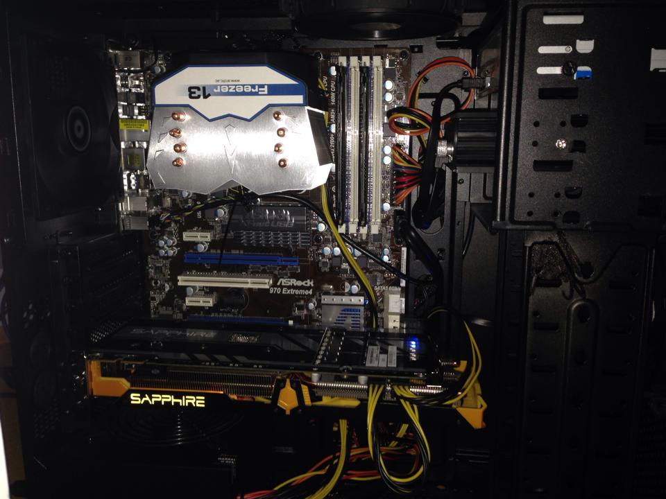

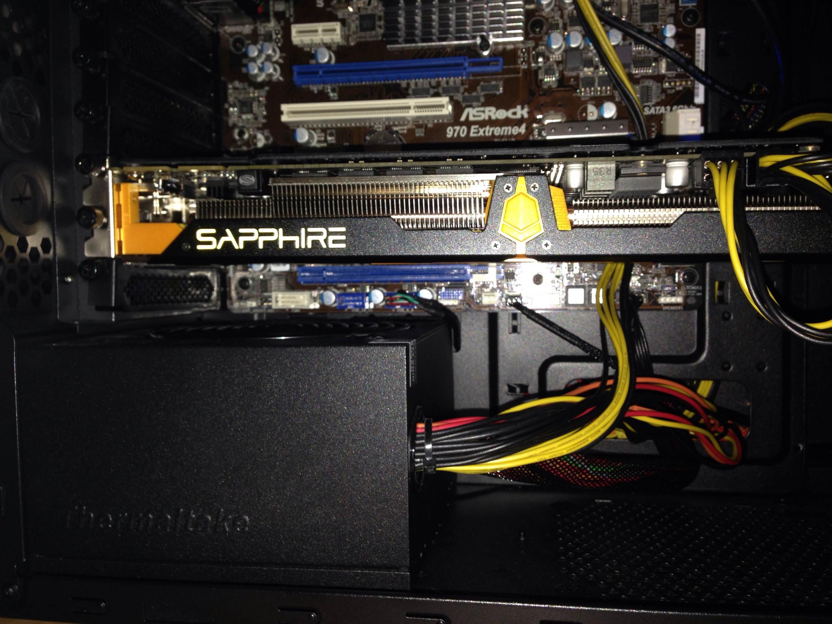

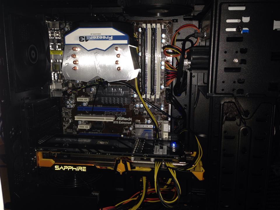

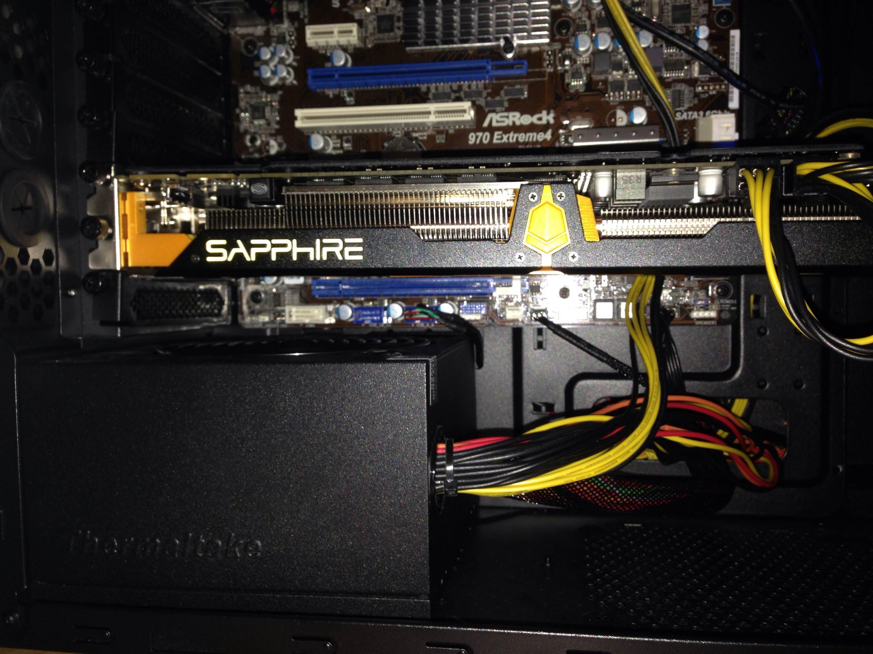

Ja ich habe ja 3 Slots :) deswegen. Hab halt Angst wenn ich es zu nah an den CPU baue dass es zu warm wird. hab Mal nen Foto photo.jpg
Das passt

Danke erstmal für die Antoworten auf die temperatur :) Ist die Graka zu nah Am Netzteil? :) Vg
Ansich nicht - aber die Graka gehört oben hin, wegen der Anbindung !
Der oben ist garantiert 16x PCI Express
Es "KANN" zu keinem Flaschenhals kommen !!
Weiter unten - KÖNNTE !!! es !

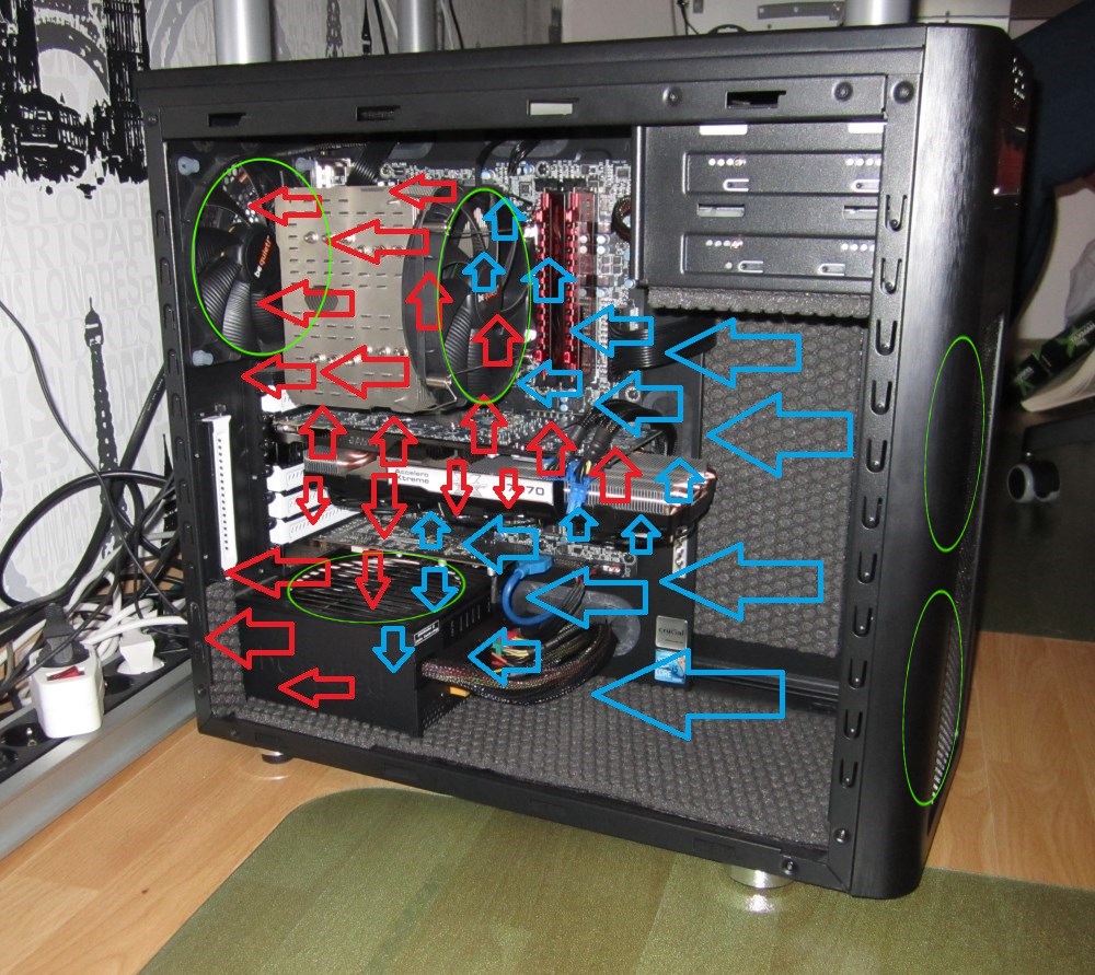

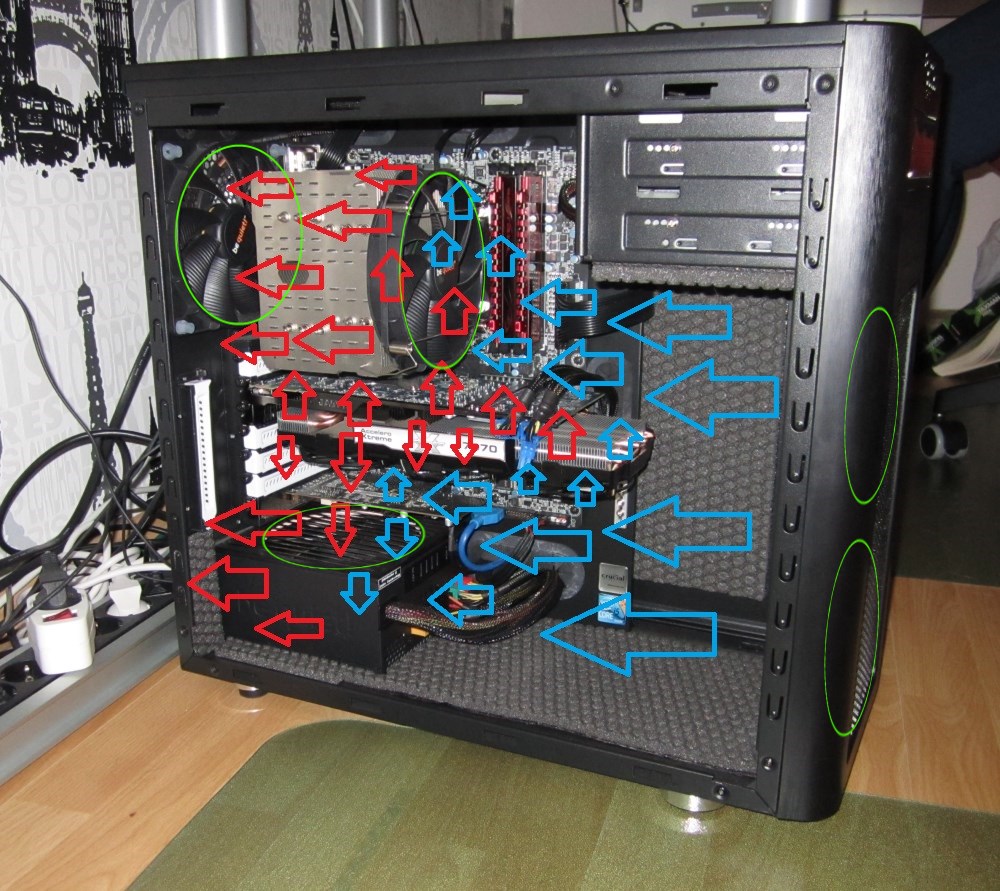

So also mein System: Hab den Cpu Lüfter so rum gebaut dass er frische Luft von außen zieht weil ich ihn nur nach unten oder oben ausrichten kann. Oder was ist da besser? Der Lüfter zieht die Luft an. An sonsten hab ich noch 3 Gehäuse Lüfter von Be quiet vorne und hinten und oben . 1522112_752708598075467_1543598499_n.jpg
Sorry - aber dümmer kann man das System nicht belüften
BITTE ! BITTE komme selbst drauf

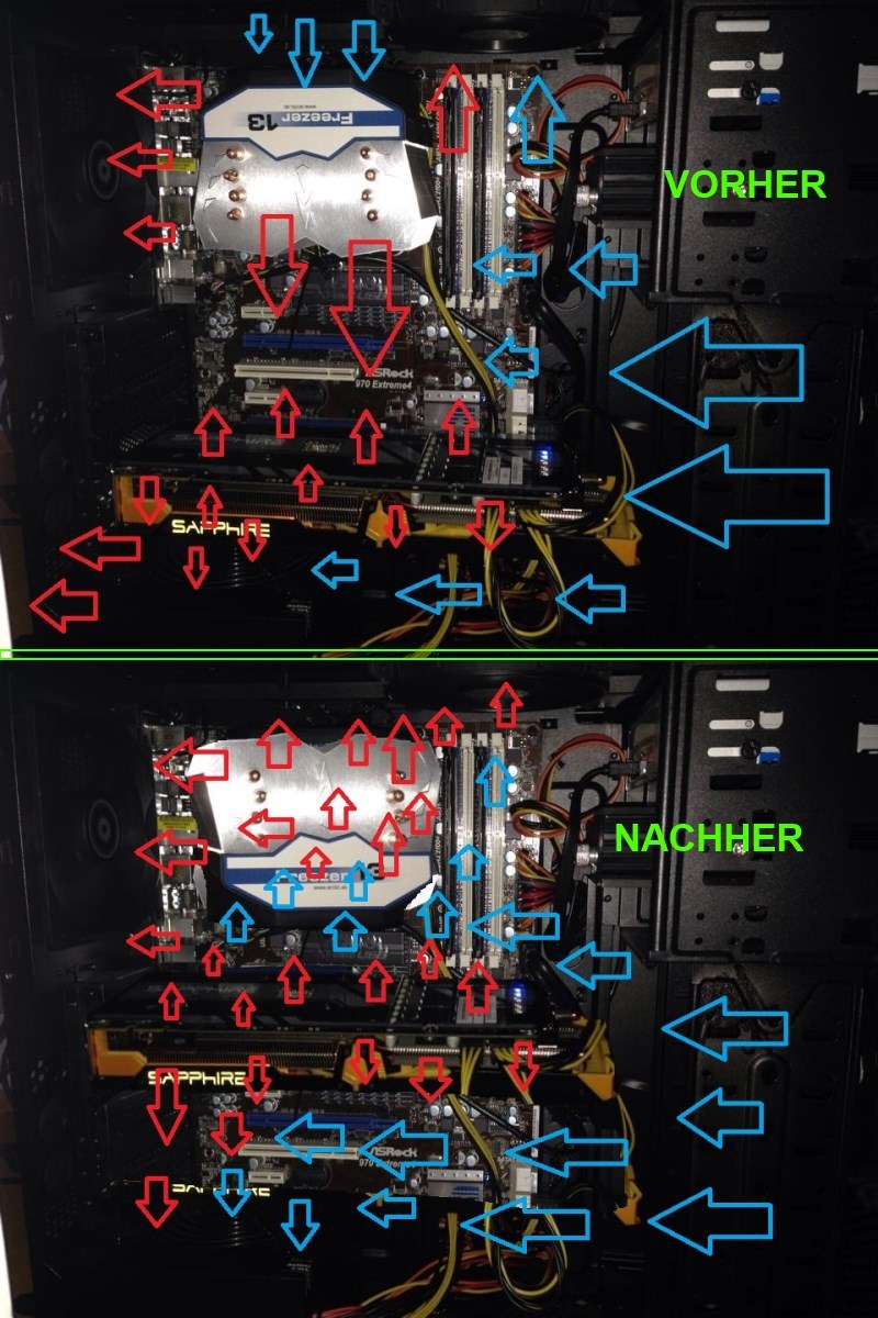

Zeichne mal mit Pfeile ein
blaue für kalte Luft
und rot für warme ...
kein Wunder das es dann zu heiß wird ....
Bitte erkläre mir was falsch ist, habe wenig Ahnung. Also der Cpu Kühler stößt die Warme Luft ins Gehäuse rein. Der Frontlüfter zieht kalte Luft von Draußen an hinterer und oberer Lüfter fürdern Luft nach draußen . Wie Soll ich es anders aufbauen?

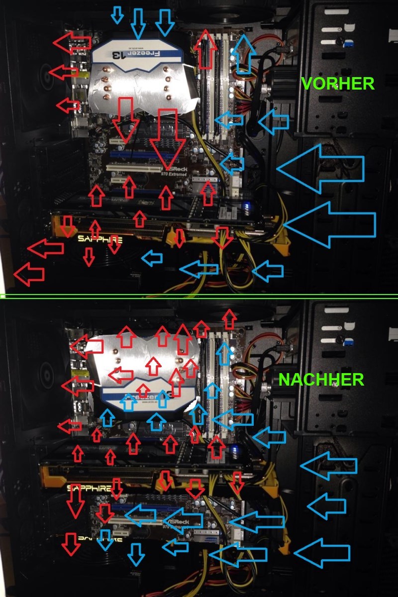

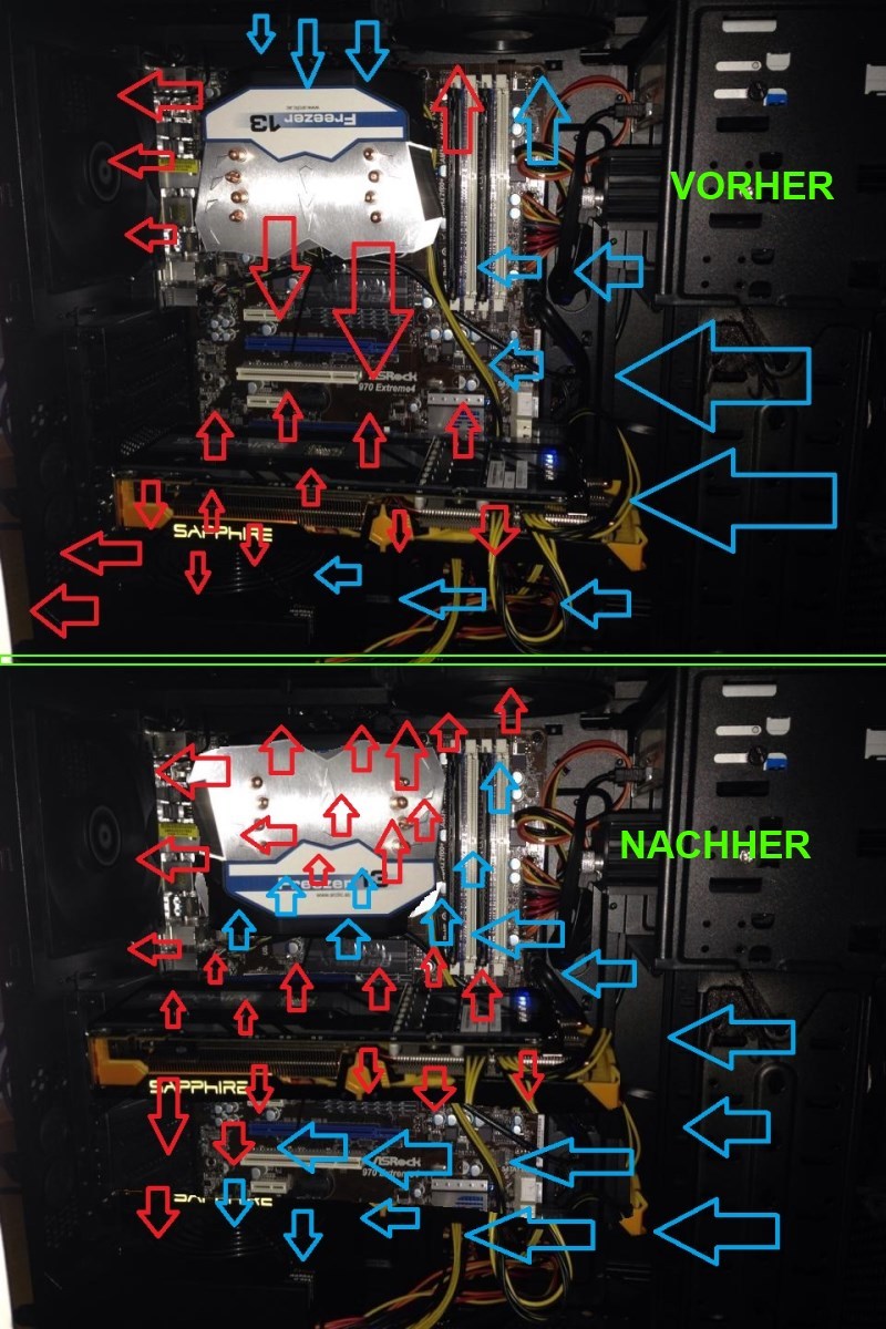

no comment !!
bitte lass mal ein Bench laufen und mit HW Monitor MAX/MIN speichern
Dann das selbe mit Kühler umgedreht und Graka oben !
Danke
Okay vielen Dank :) Kann ich den CPU Kühler ohne Probleme umdrehen? wegen der Wärmeleitpaste? Vg
Wenn die gleichmäßig verteilt ist - kannst du es probieren
Besser ist es, neue drauf zu machen
Kontrolliere aber die Temps ob da nix auf einmal zu warm wird
bzw "sehr schnell steigt"
Kannst du den oberen Lüfter nicht direkt über die CPU hängen ?! ..
ja mach ich :) Dankeschön!
Das Netzteil würde ich so lassen - somit kein Staubsauger als PC ;)
CPU Kühler drehen .. Wenn die WLP vom Dezember ist, hoffe ich das diese eben nicht sehr trocken ist
um sie eben draufzulassen ( ABER NUR !! Wenn keine zuhand ist . sonst immer NEU ! ) << am besten nachholen
Graka hochgesetzt !
Und den einen Front Lüfter in die Mitte !
Evtl. mal testen, wenn du den einen Lüfter OBEN nimmst
und in auch vorne reinsetzt - wie die TEMPS dann aussehen
Das müsste ja dann den selben Airflow haben ;)
