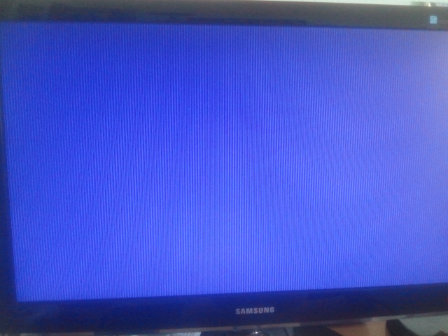

Ich habe einen neuen PC seit gestern angeliefert bekommen, der selbst zusammengestellt wurde.
Nun bekomme seit gestern, selten aber schon bis zu 4x einen Bluescreen. Dieser ist aber kein gewöhnlicher Bluescreen sondern einer mit streifen siehe bild.
Nun meine Frage ist die Grafikkarte hin? --> Montagsmodell
Oder liegt es doch an etwas anderem? Dankeschön

Wie gesagt der Bluescreen tritt, teilweise überraschend auf, manchmal einfach so, manchmal wenn ich ein Video starte, oder einfach einen ordner öffne.

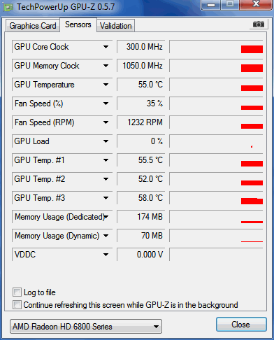

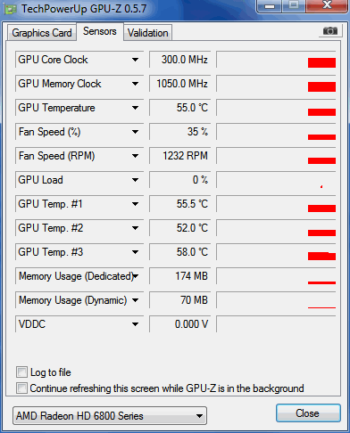

Edit: Kann sich einer kurz die Werte der Graka anschauen und mir sagen ob alles im grünen bereich liegt? Kenne mich diesbezüglich nicht sehr gut aus.

Kannst Du diesen BS irgendwie absichtlich hervorrufen?
Ich versuche es gleich wenn der Memtest vorbei ist. Mit futuremark treib ich die graka mal an ihre grenzen und beobachte dabei die temp der gpu. momentane temp liegt ja bei 55° gemessen mit gpu_z
Ok bevor der Memtest um war, lag bei 50% 0 Fehler hat sich der Bluescreen wieer gemeldet, also ich ein Youtube Video geöffnet habe -.-

Also Bluescreens ohne Inhalt kenne ich auch nicht. Deshalb ist es schwer, die meisten Bluescrenns kommen vom Board bzw. RAM. Graka-Bluescreens lassen sich normalerweise gut zuordnen da meistens Ati oder nvidia irgendwo im Bluescreens vorkommt.
