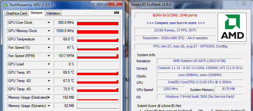

ALso der belastungstest ist vorbei folgendes kam raus.
15min konstat überstanden. Endtemperatur der Graka 85°, Main 50°, CPU 49°
Nichts abgeschmiert hier der Test im Anhang.
Ich weiß auch nicht weiter
85°C ist ok.
