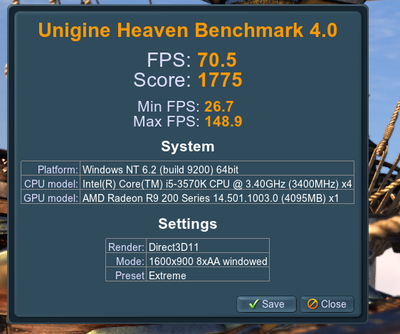

So hab auchmal Heaven Bench auf Extreme laufen lassen, und dafür meine 290X auf 1040Mhz (1250 RAM) gestellt.
Ergebnis: 70,5fps und 1775 Score.
Deine 1350 erscheinen mir dann doch etwas wenig. Wenn das auch im Extreme Preset war, was ich mal annehme, dann scheint was nicht zu stimmen.
Edit: Treiber ist 14.12

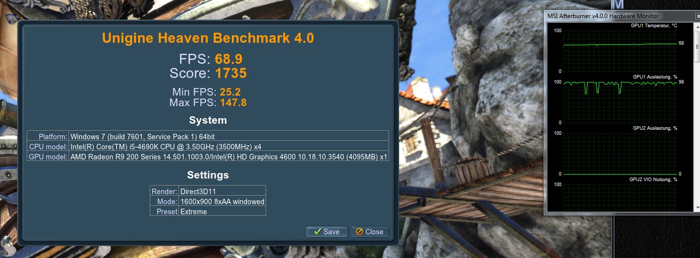

Ansonsten sollte es in Heaven jedenfalls so aussehen:
Habe mit meinem System 1673 Punkte

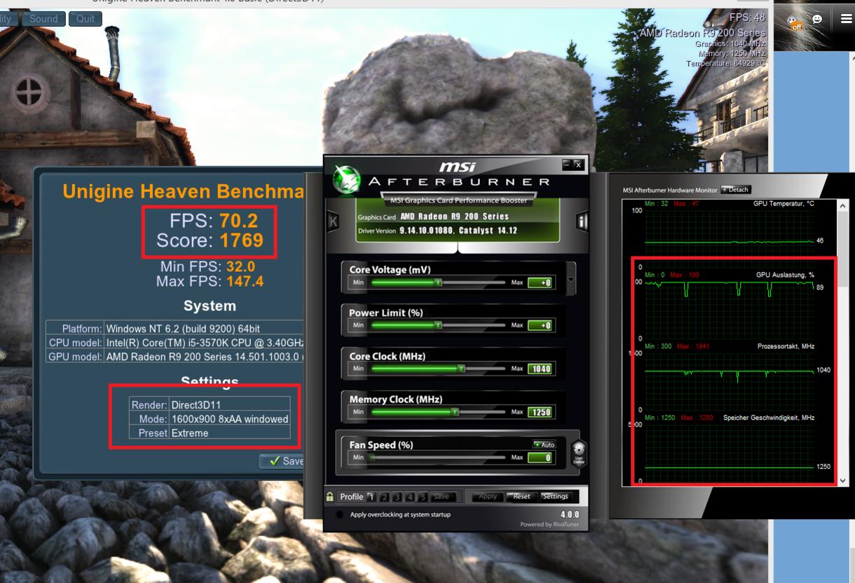

So es gibt Neuigkeiten, habe die Karte mal aus- und wieder eingebaut. (Habe den Tipp irgendwo gelesen)
Danach direkt nochmal ein Benchmark gestartet......müsste jetzt passen, oder?
