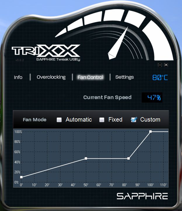

muss mich korrigieren, ab einer Drehzahl des Lüfters von 50% ist sie deutlich hörbar und doch störend! ich habe normalerweise einen sehr leisen PC mit Noctua lüftern usw...
Uniengine Benchmark mit hochqualitativen Einstellungen liegt zwischen 30-40fps und Lüfter dreht bis zu 55% was ich als störend laut empfinde!
Ich könnte den Lüfter auf 45% Laufstärke festsetzen...

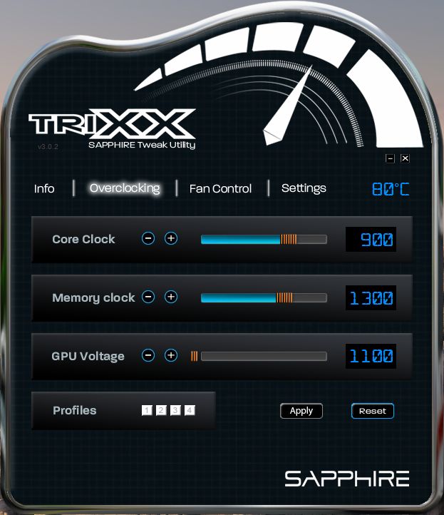

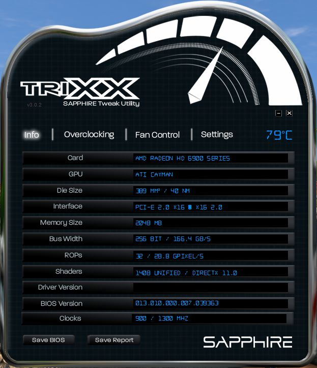

mußte feststellen das MSI Afterburner zwar auf den ersten Blick ein sehr geiles Tool zum übertakten der Grafikkarte ist, aber den Übertaktungswert als festwert einstellt und damit die Energiesparfunktionen aushebelt... Sapphire Trixx macht das besser! Also Trixx...
folgende Einstellungen lassen mich heute Nach zufrieden schlafen:
Was für Temperaturen darf denn die 4850 so erreichen?
haha :D sorry.. hatte da gerade meine alte 4850 bei ebay reingestellt... meine natürlich die 6950... :freaky:
das ist nicht mehr richtig. mit der letzten beta version des ab funktioniert oc und idle absenkung auf 150MHz. beide tools sind im übrigen von unwinder und haben ihren ursprung im rivatuner (den er leider seit er für die hersteller coded sträflich vernachlässigt).
