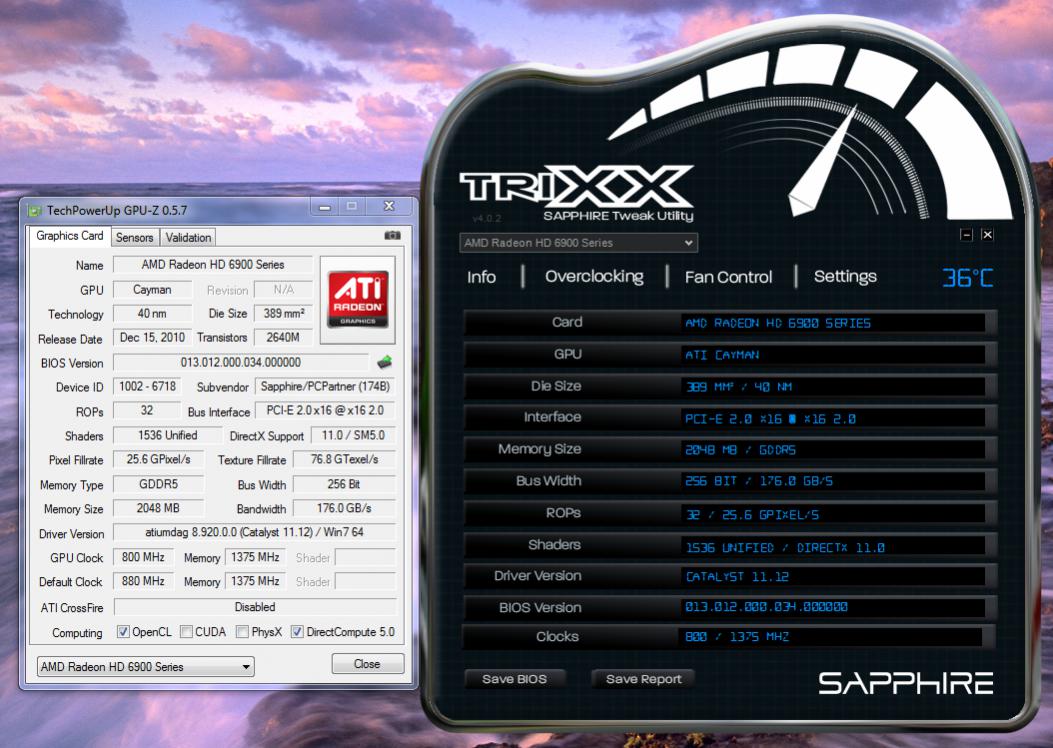

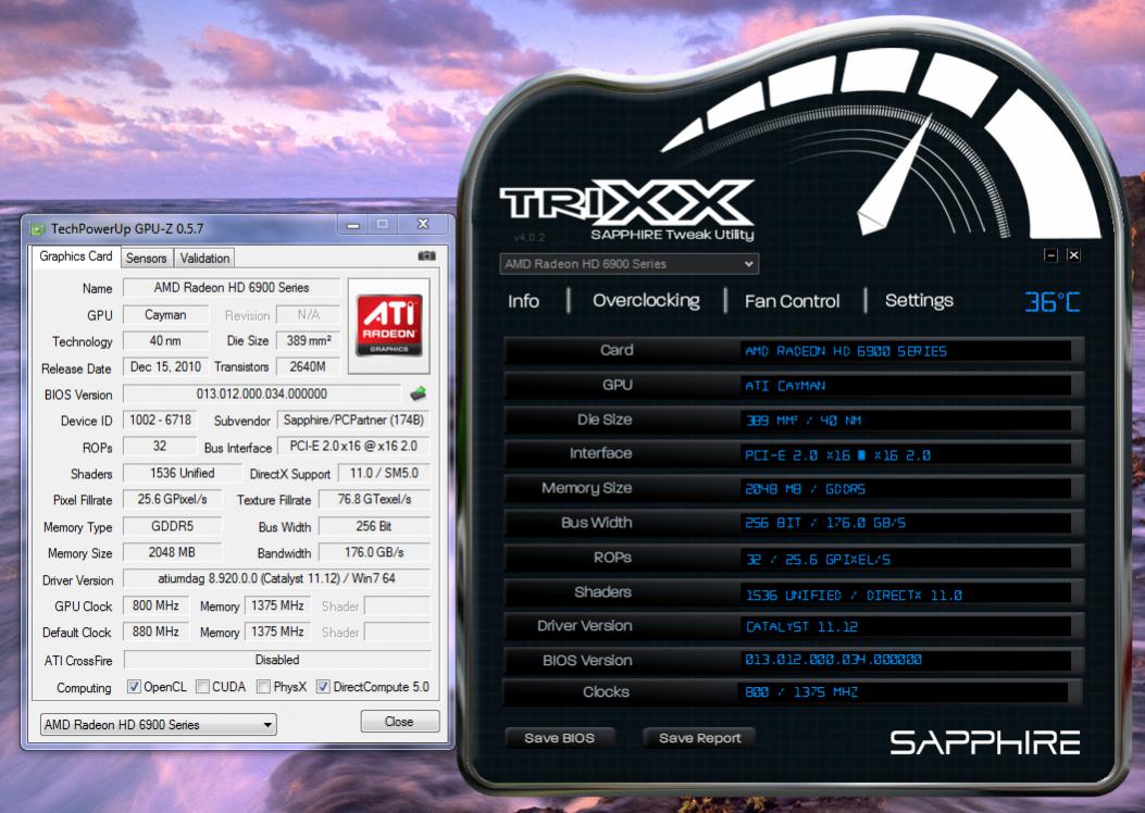

Sapphire 6970 Dual Fan, heute eingebaut und gleich mal falscher Takt (fängt ja gleich mal gut an :( ). Sowohl Sapphire Trixx und Gpu-Z zeigen die 800mhz Takt an. Standard wär ja 880 mhz.

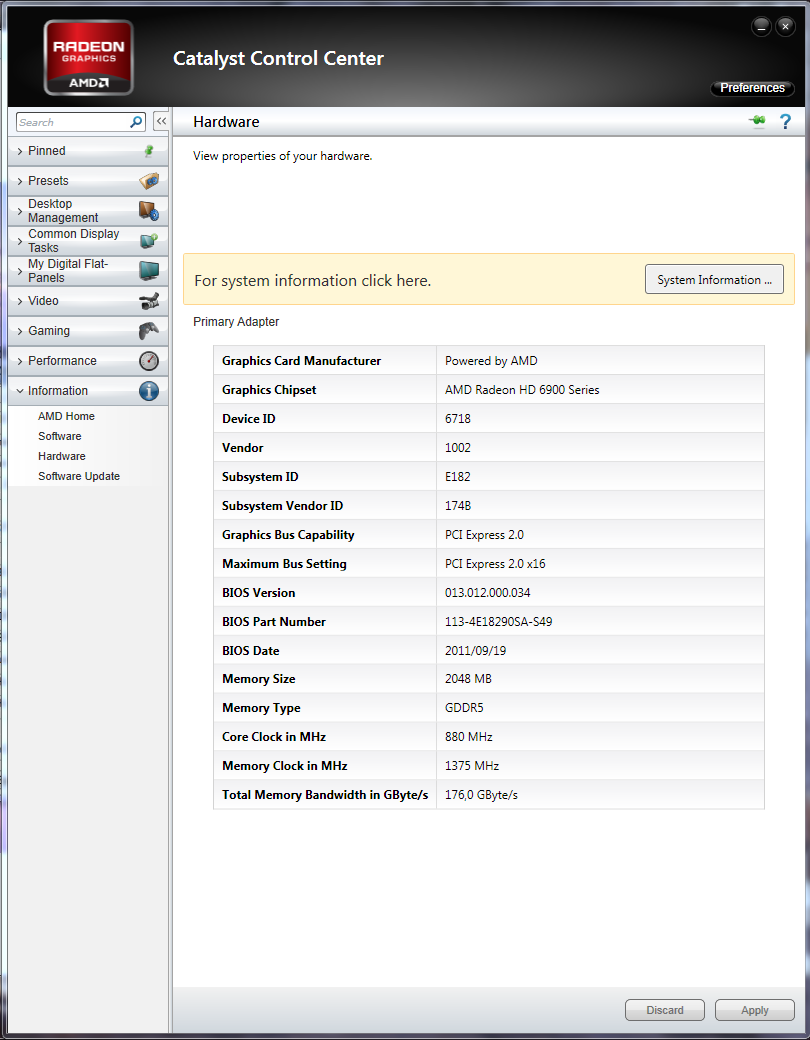

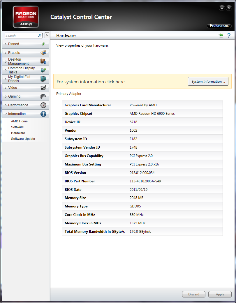

Der VRAM-Takt is normal :(
Komisch.
Edit:
Die Bilder sind von dem Bios, das von Anfang eingestellt war.
Auch das andere Bios brachte keine Änderung. Wie erkennt man bei der Karte eigentlich welches das normale und welches das Bios mit mehr Volt ist? Auf dem PCB steht nix.

Und noch ein Pic

HD6970 und defaultclock ist auch Richtig,
also wirstdu selber über ein altes Tool deine Karte einbremsen, afterburn oder ati-tool , da wird sich schon was finden.

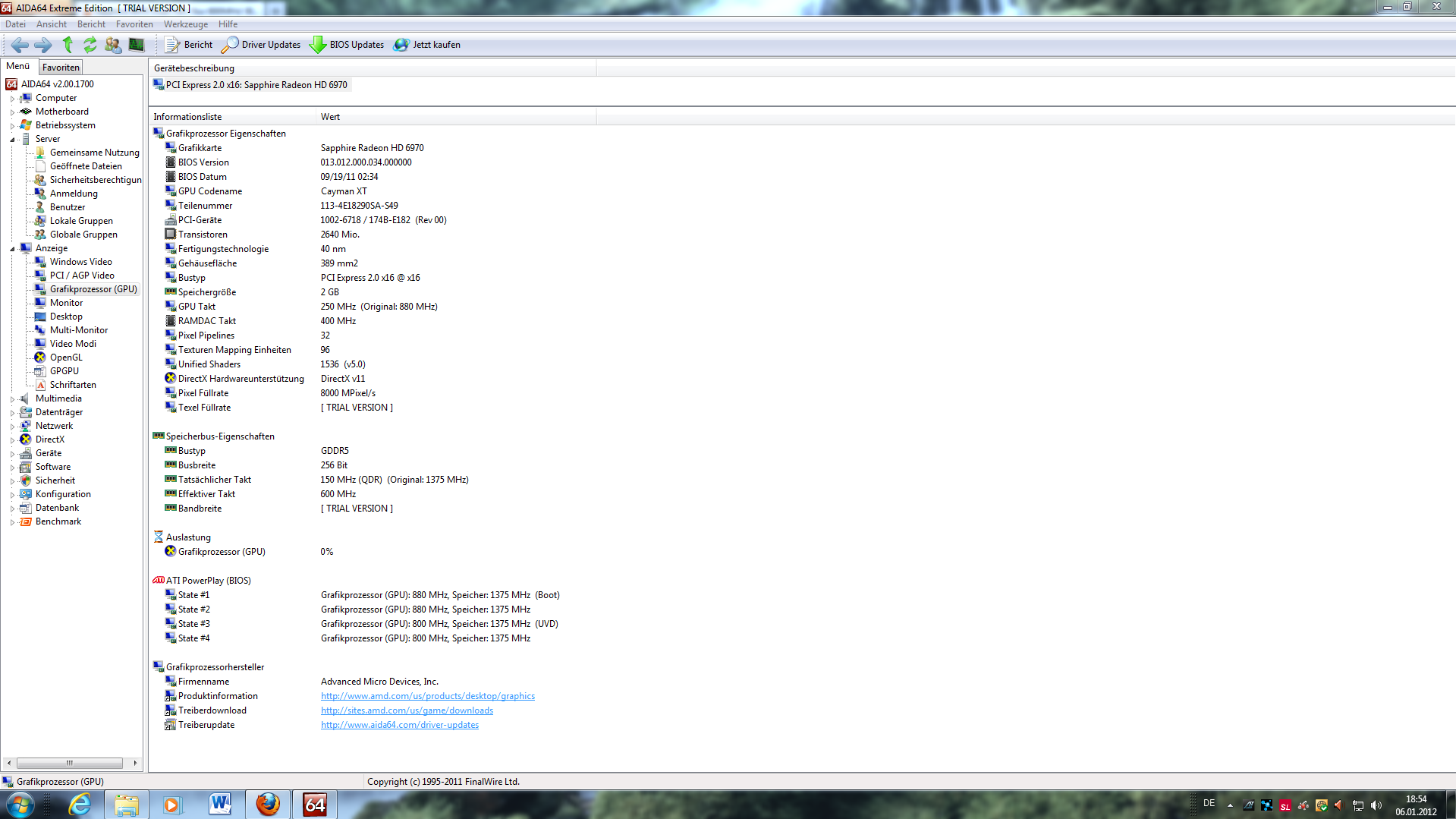

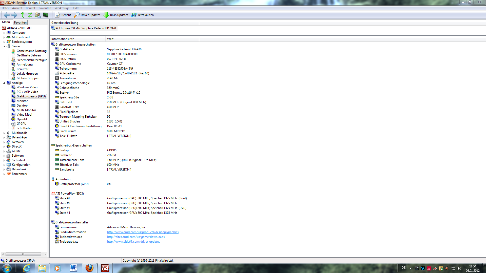

Bild von Aida64 hinzugefügt. Sieht sehr merkwürdig aus, z.B. bei "ATI Powerplay (Bios)"

Der hochgeladene Screenshot von Aida lässt auf ein fehlerhaftes Bios schließen (wenn ich den richtig deute).

Ich glaube immer noch das ein Tool ist das nach dem Booten auf deine Grafikkarte zugreift und seine Werte ubernimmt, habe ich oft genug im forumtread gelesen.
In deinem fall wohl das Trixxi von sapphire.
HD5870
State #1 Grafikprozessor (GPU): 850 MHz, Speicher: 1200 MHz (Boot)
State #2 Grafikprozessor (GPU): 850 MHz, Speicher: 1200 MHz
State #3 Grafikprozessor (GPU): 400 MHz, Speicher: 1200 MHz (UVD)
State #4 Grafikprozessor (GPU): 850 MHz, Speicher: 1200 MHz
State #5 Grafikprozessor (GPU): 157 MHz, Speicher: 1200 MHz
das hier ist von meiner HD5870 ,
das bei dir der Idle wert nicht ausgelesen wir ist schon seltsam, aber sagt eigentlich auch nichts, wenn ich flash hardwareunterstützt abspiele wird UVD aktive, aber nach kurzer zeit springt meine Karte von 400/1200 auf 400/900 sogar runter und das wird ja von meinem everest/Aida64 auch nicht ausgelesen.
Und idle 157/300.
Multimonitor kann auch die taktraten beeinflussen, gab es monatelang problem damit.
Trixx habe ich erst nachdem die Probleme auftraten installiert, da ich ausschließen wollte, dass Gpu-Z falsche Werte angibt.
