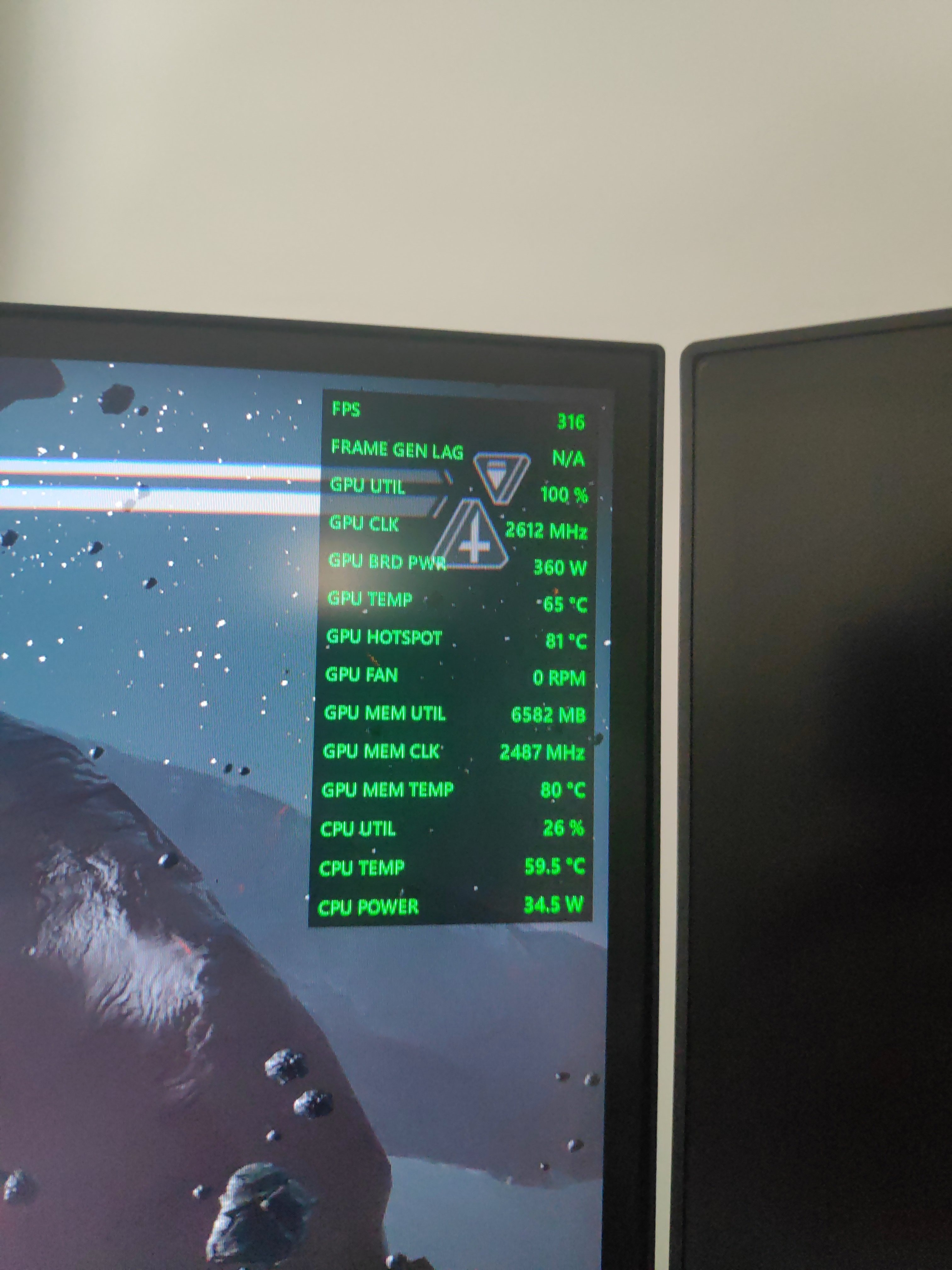

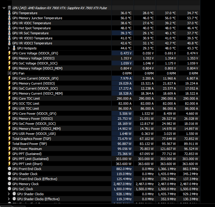

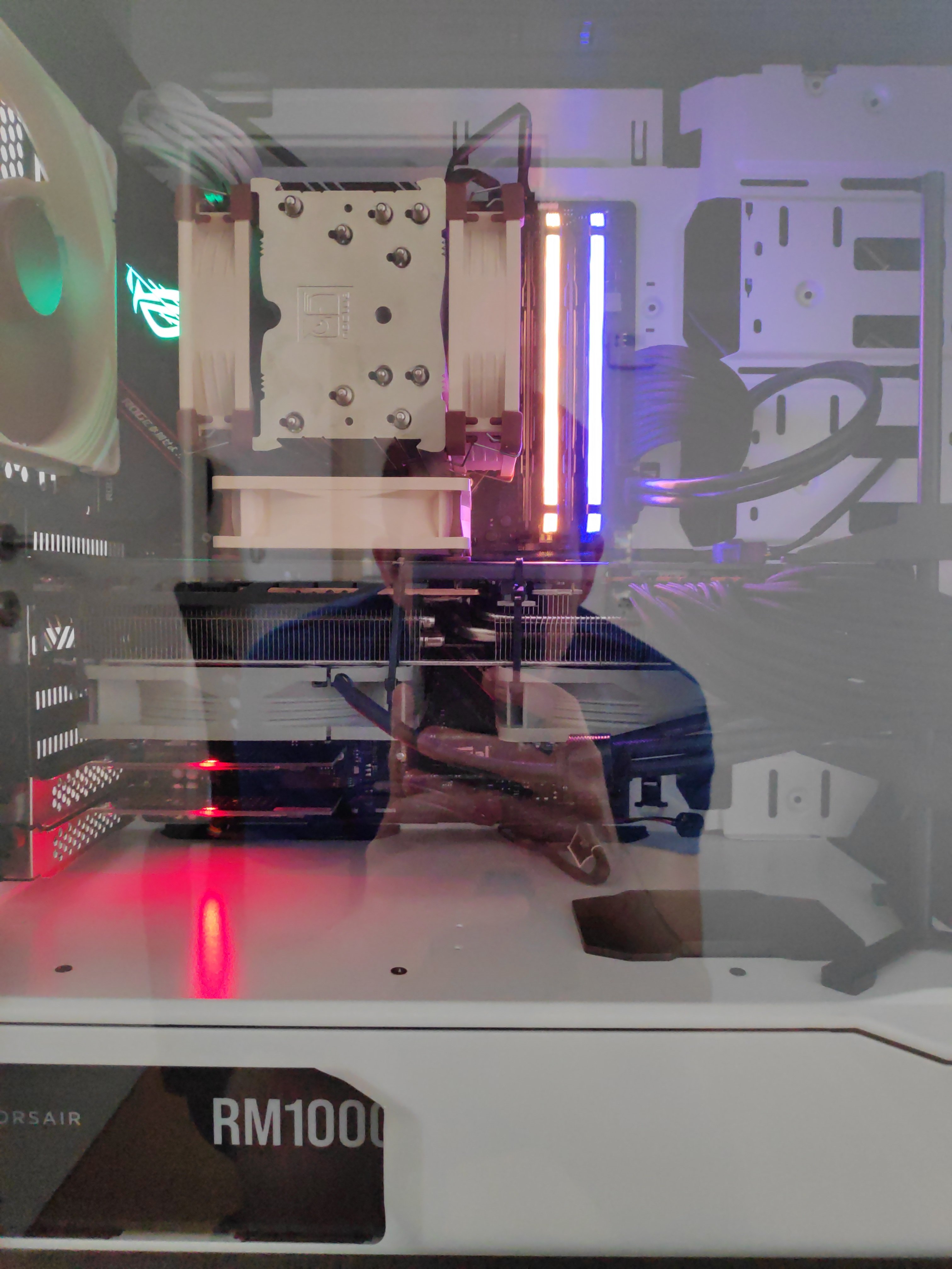

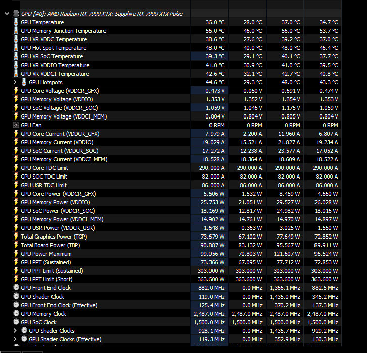

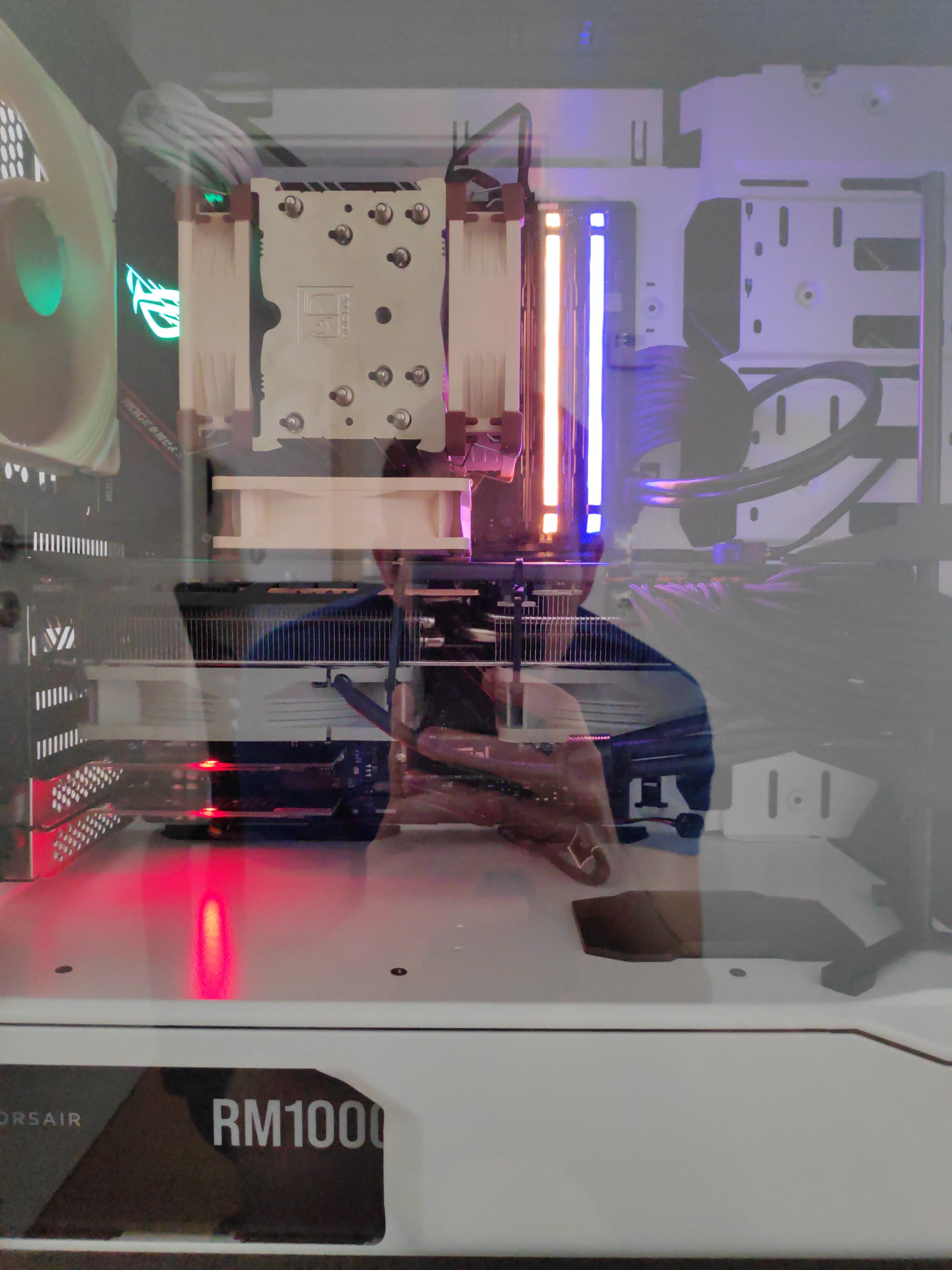

Die Temps sind jetzt aber viel besser: (das ist mit 100 Watt last wegen Multi-Monitor Betrieb)
Installiert habe ich zwei Noctua NF-P12 Redux und einen 92mm Lüfter mit NT-H1 Paste.
Einen Schönheitspreis gewinnt sie aber jetzt sicher nicht mehr :daumen:

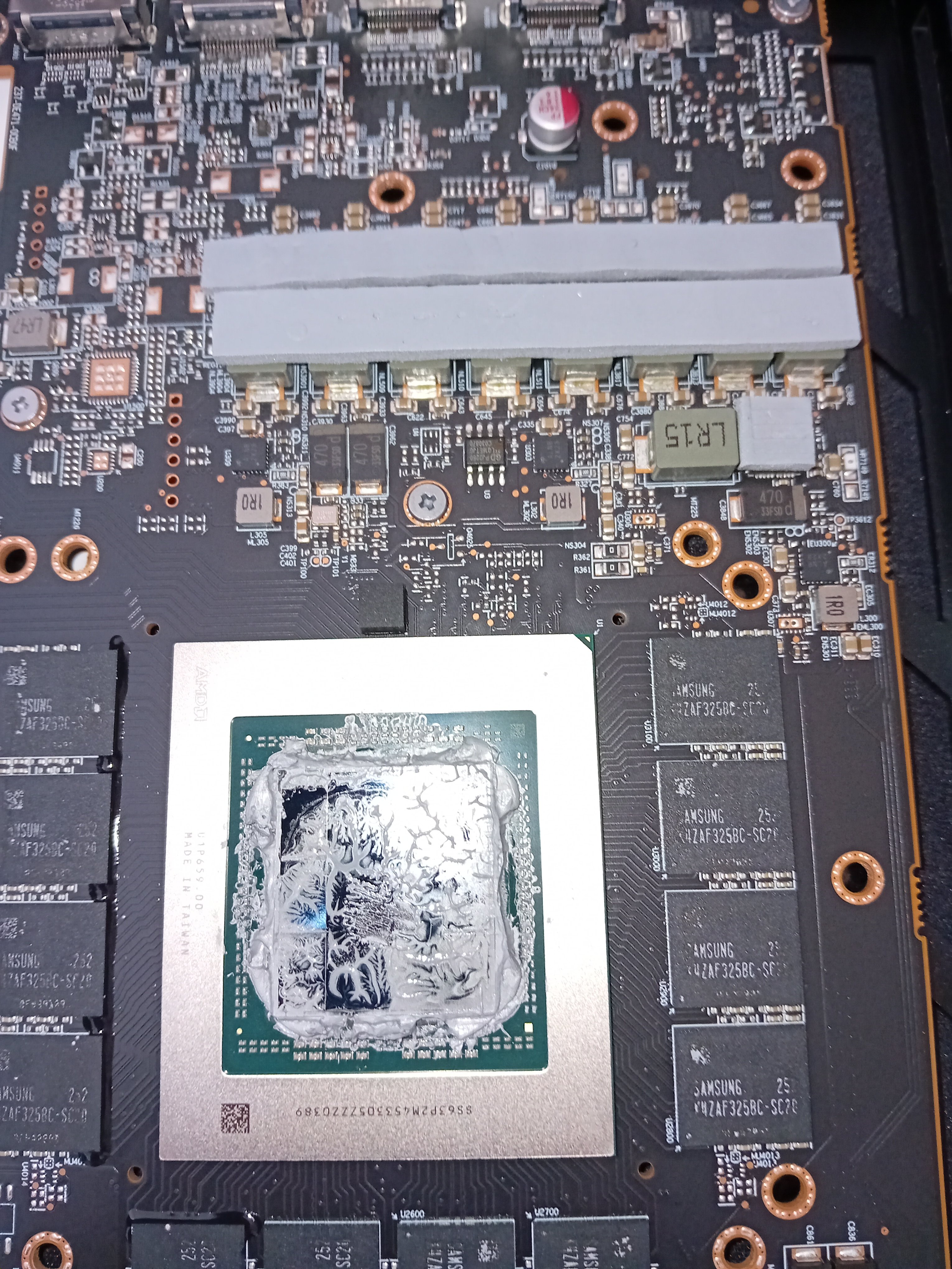

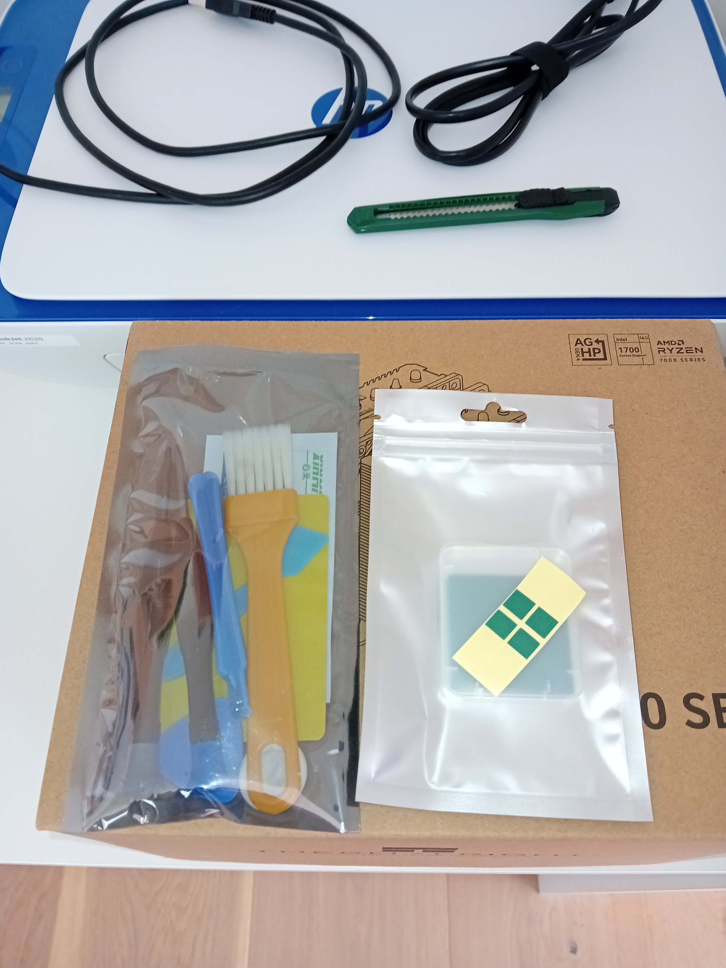

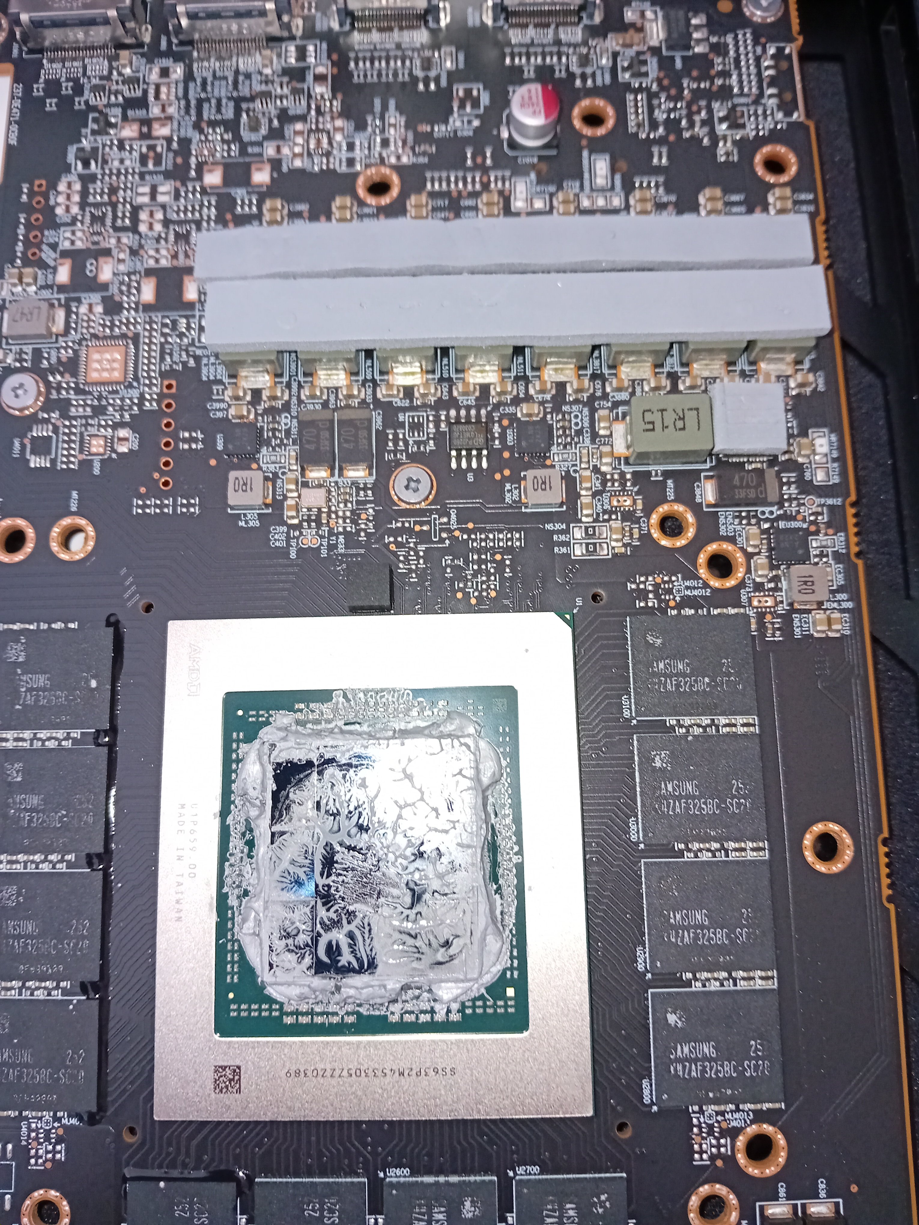

Kurzes Update meinerseits nach 7 Monaten.
Die aufgetragene NT-H1 hat sich nach ein paar Monaten extrem abgenutzt und einen Hotspot von 110 Grad verursacht. Habe im Mai erneut NT-H1 aufgetragen, GPU 64 und Hotspot max 84 Grad. Hat sich aber wieder nur ein Weilchen gehalten und back to 110 Grad Hotspot.
Laut diversen Formen vertragt sich Paste auf "direct die" in Verbindung mit Hoch-Wattrigen GPUs nicht und resultiert in einem sogenannten "Pump-Out" Effekt. Die NT-H1 scheint da sehr betroffen zu sein.

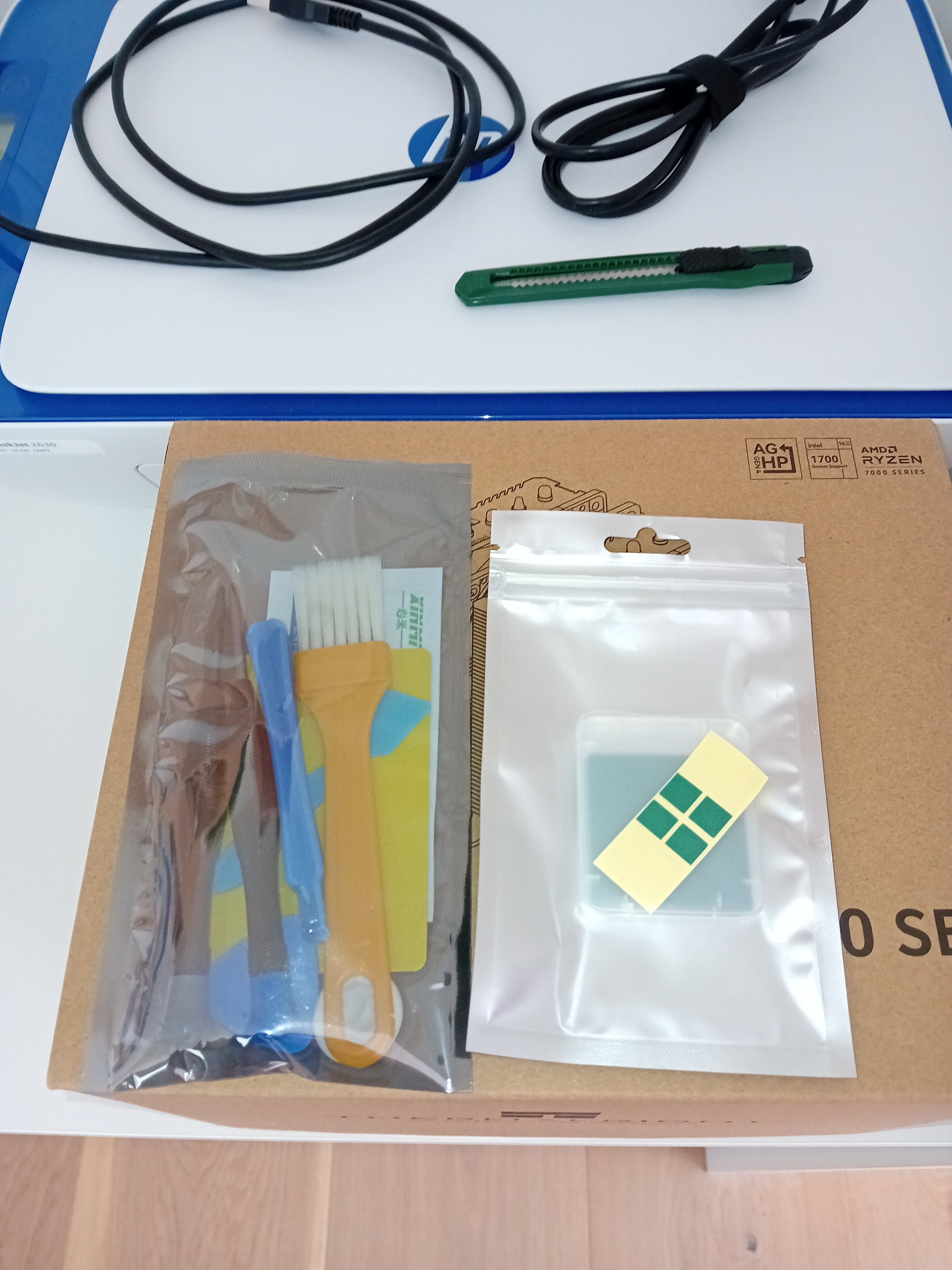

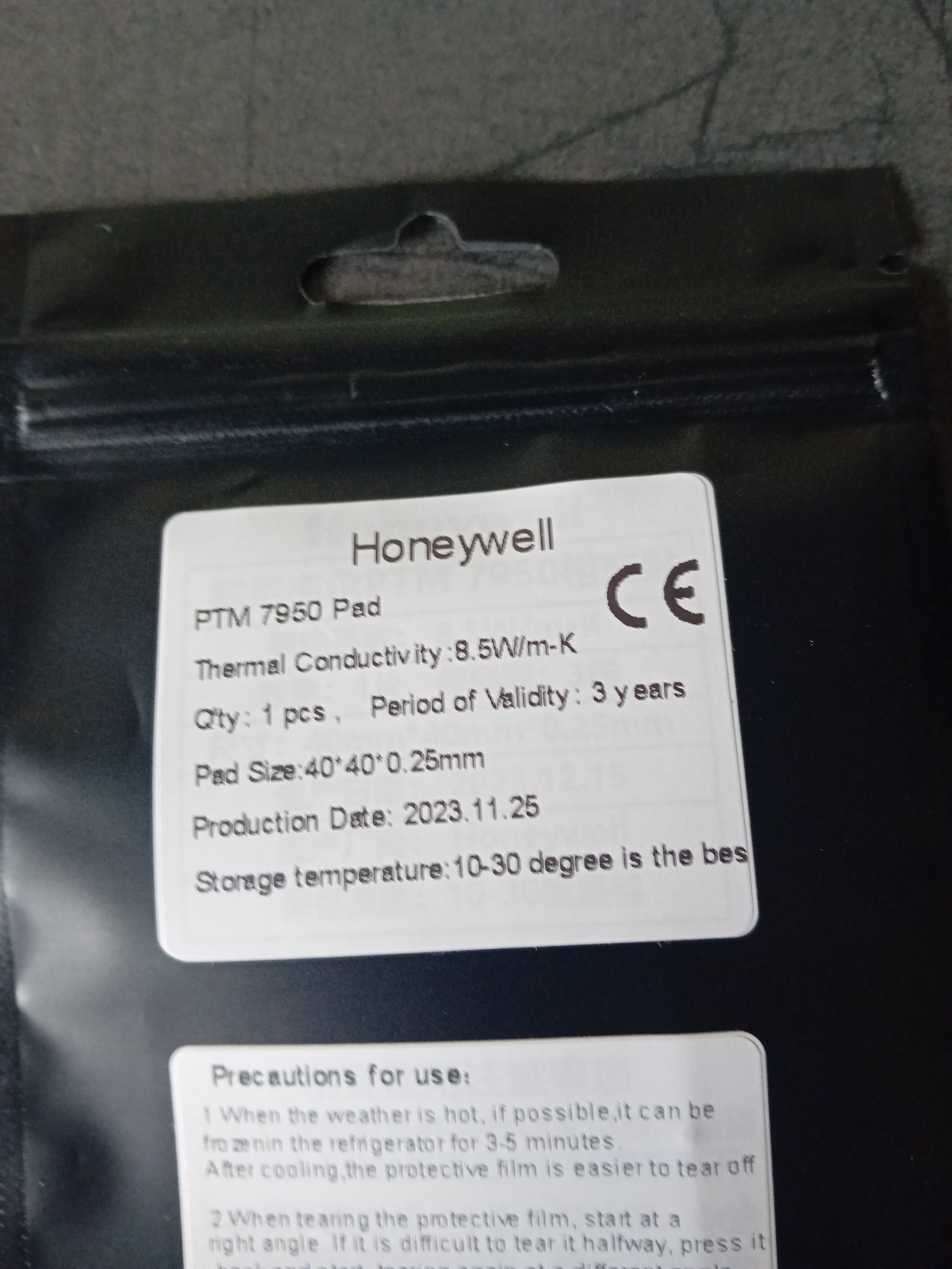

Abhilfe hat jetzt ein PTM7950 phase change pad "PCM" gebracht. Temperaturen sind jetzt seit einem Monat komplett in Ordnung und wird sich hoffentlich jetzt langfristig halten.
Also vergesst herkömmliche Paste für GPUs und spart euch Zeit und Nerven mit einem PCM.

Für mich sieht es eher so aus, dass Noctua ein Problem mit ihrer überteuerten Mistpaste haben, die viel zuviel Silikon enthält - und damit schnell ausblutet. Jedenfalls bei der NT-H2: klick
Eine viskose Paste wie die TF8 o.ä. sollte deutlich länger halten. Oder eben das Honeywell-Pad.
