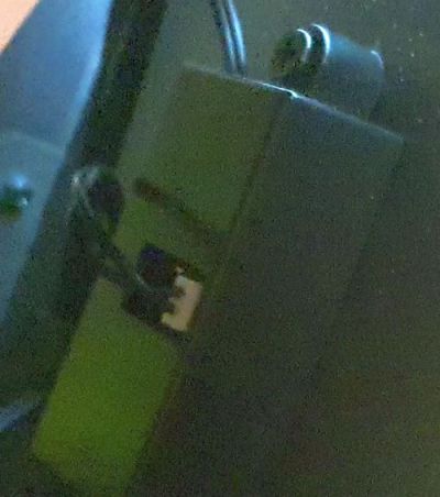

Der Schalter ist mit einem 2-Pin Stecker mit dem Board verbunden, hier mal ein sehr schlechtes Bild, theoretisch kann ich den Taster auch abmachen und verlängern.
... oder gibt es einfache Taster (Ein/Ausschalter) mit zwei Kabeln die ich über einen einfachen 2 Pin Stecker am Board anschließe und mir auf den Schreibtisch legen kann? Muss ich auf der Suche nach solch einer Lösung etwas beachten?
Nein sorry, sowas wirds mit genau diesem Stecker nicht geben. Irgendwo sicherlich, aber ich weis nicht wo.
Du brauchst nur einen normalen Taster (vermutlich Schließer) ein kabel und den Stecker.

Ich kann ja den Taster aus dem Gehäuse nehmen, hat zwei Schrauben und kann unter der Tischplatte angebracht werden. Ich denke das sollte funktionieren wenn ich das Kabel mit Steckverbindern verlänger.
