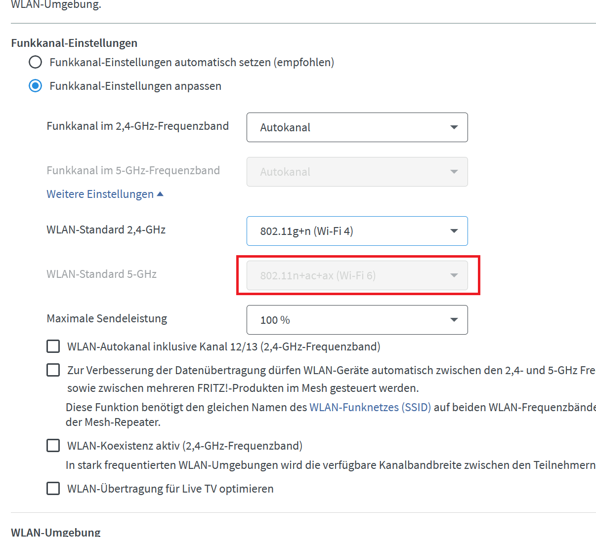

Ich würde daher gern mal versuchen, Wifi 6 zu deaktivieren, um zu sehen, ob es dann wieder normal klappt. Ich brauche kein Wifi 6.

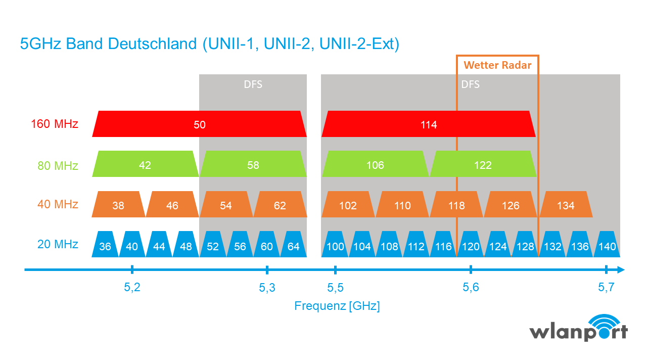

Wifi 6 halbiert die Reichweite =) im 5 Ghz Bereich wegen den 160Mhz
Reaktionen: romeon und H3llF15H

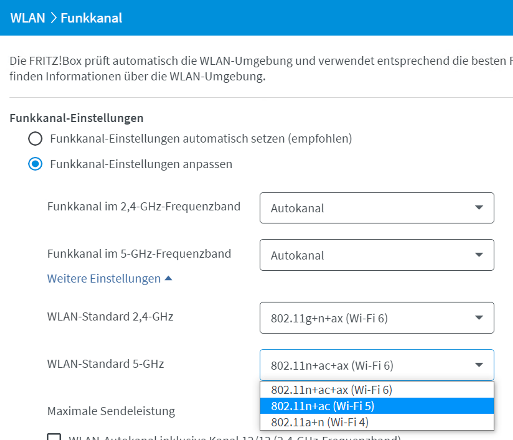

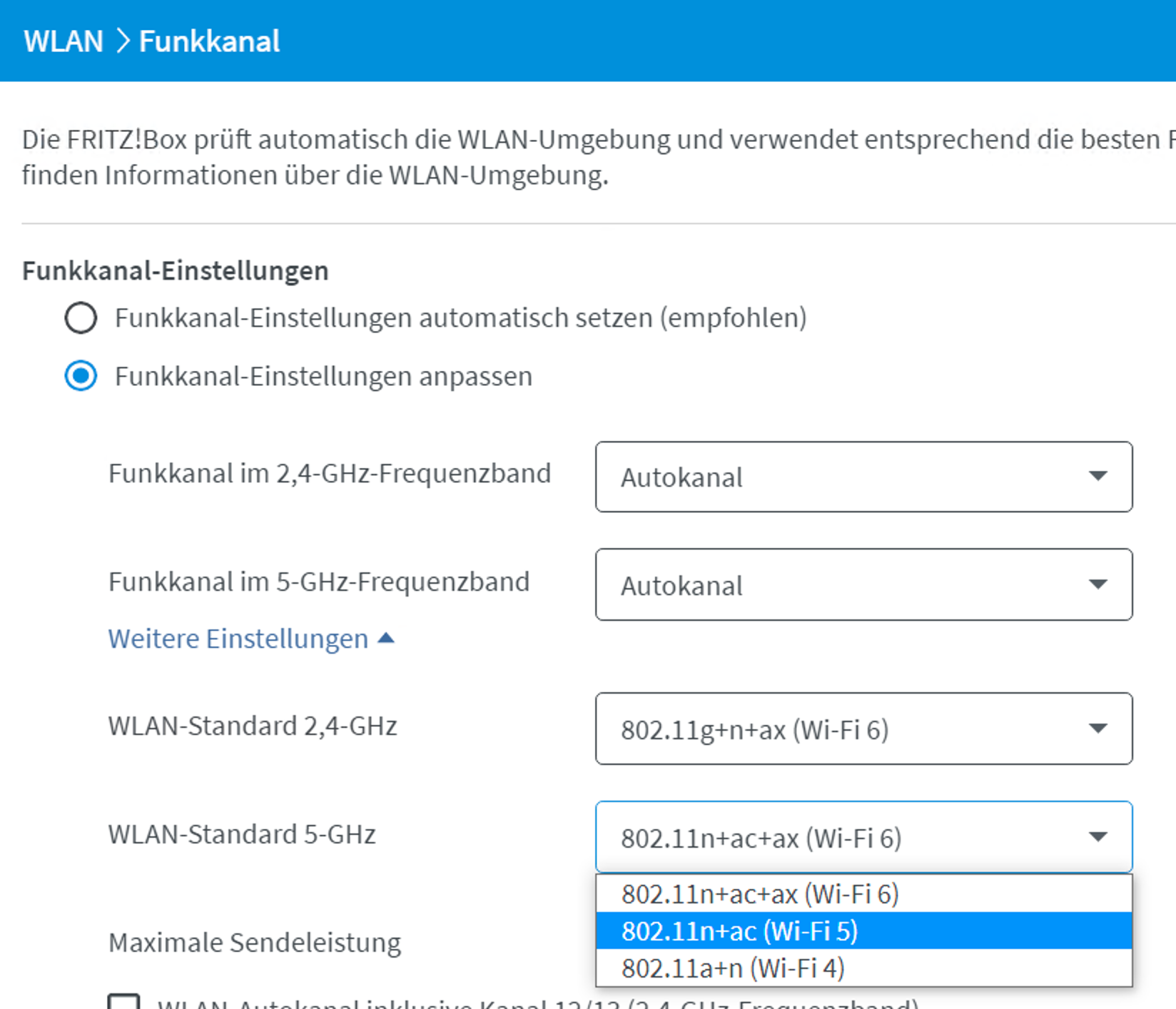

WLAN –> Funkkanal –> Weitere Einstellungen
Reaktionen: Raijin und ponchofiesta

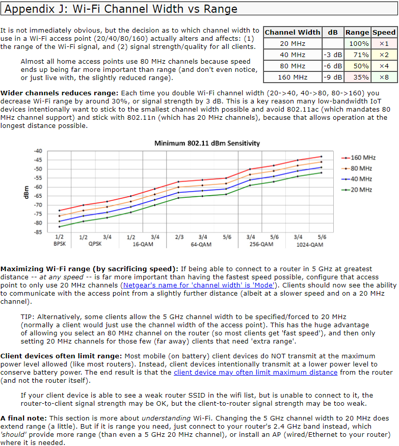

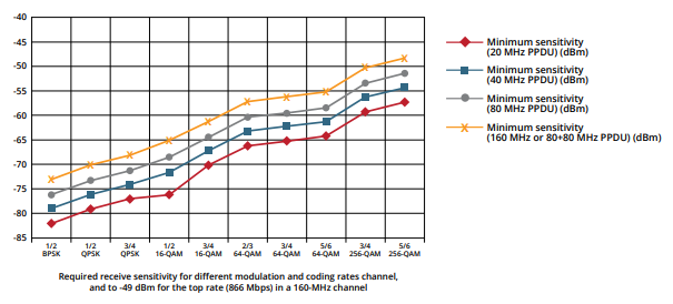

Ganz so schlimm ist es dann doch nicht:
Quelle: https://www.arubanetworks.com/assets/wp/WP_80211acInDepth.pdf#page=25
Dazu eine grundsätzliche Erklärung: https://www.duckware.com/tech/wifi-in-the-us.html#channelwidthrange
