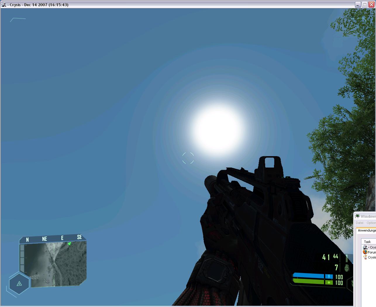

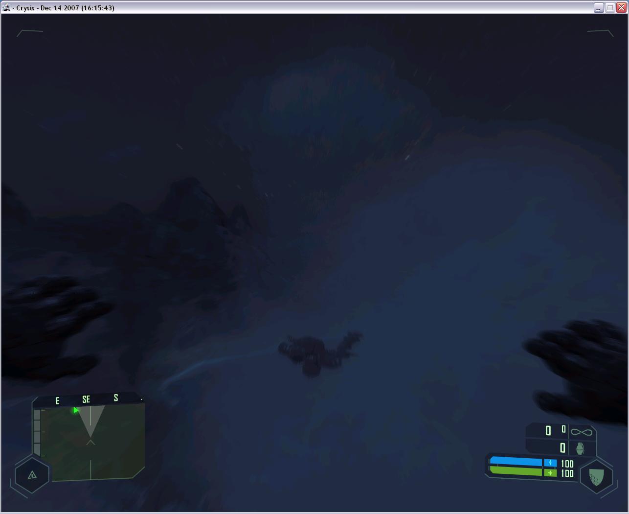

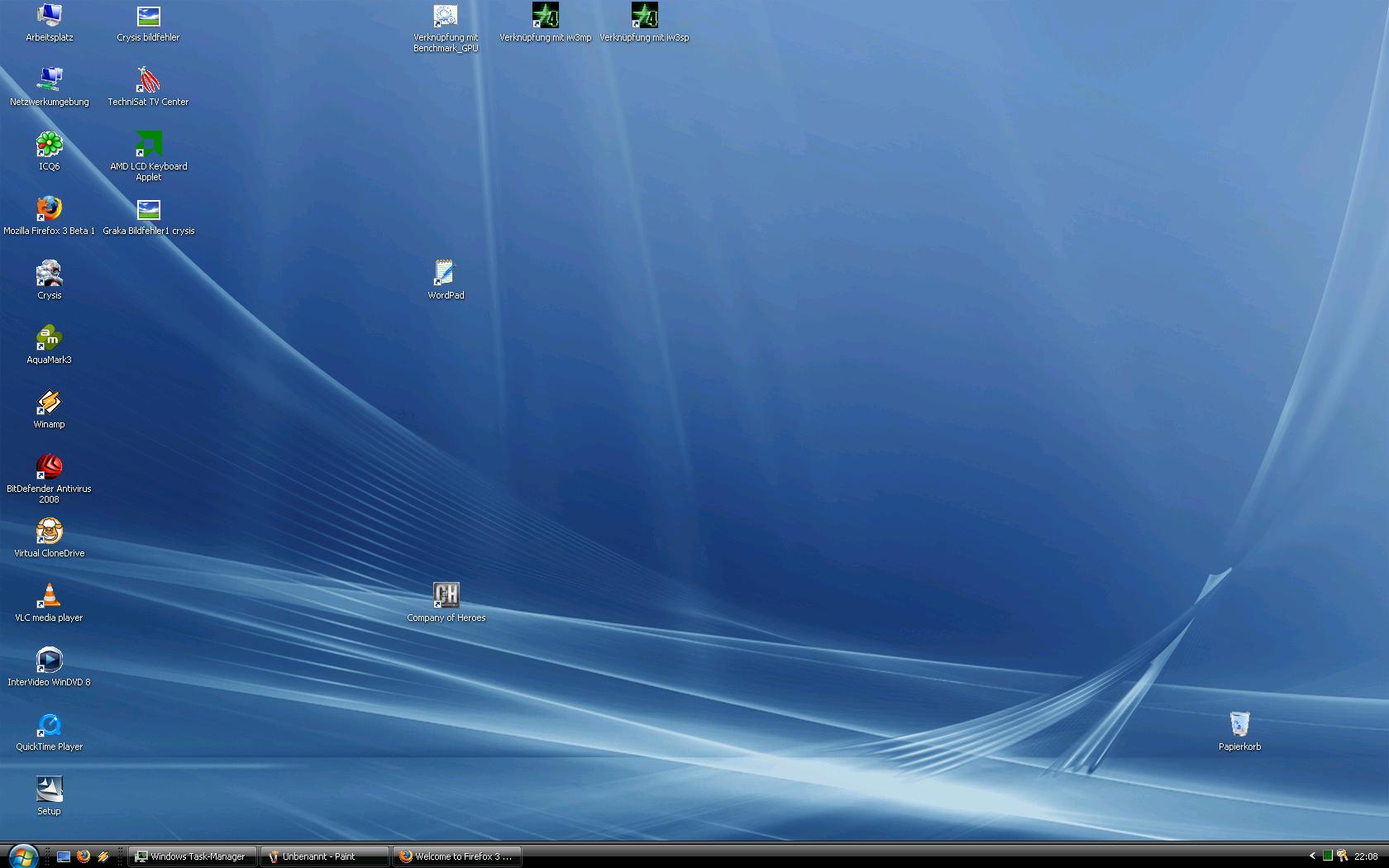

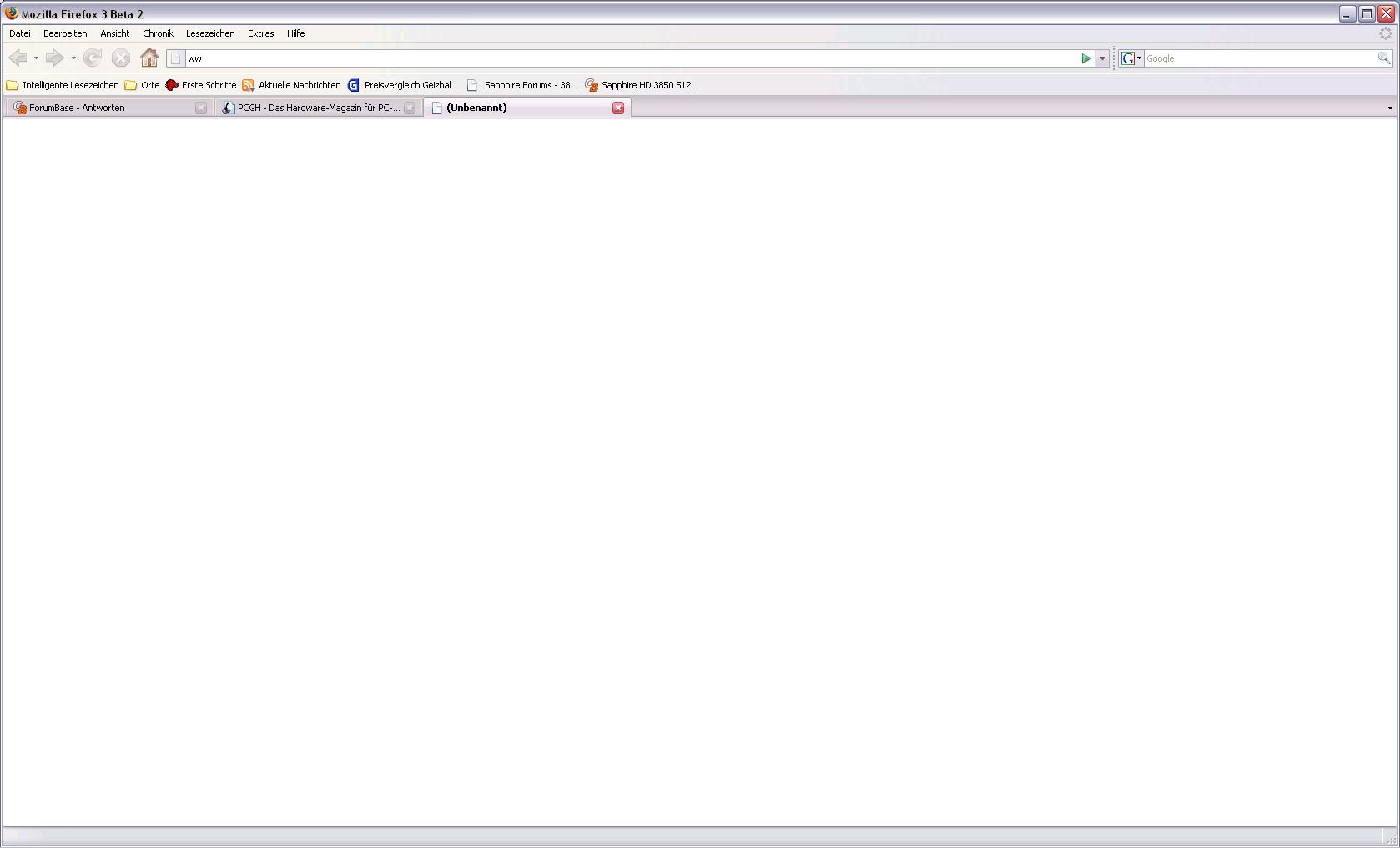

Danke für die Antworten, um nochmal auf das Problem mit den merkwürdigen Bildfehlern zurückzukommen, hier mal ein paar Screenshots:
Meistens sind diese Bildfehler schwächer jetzt ist es grad extrem, meisten nur in spielen z.B Crysis zu sehen aber auch deutlich schwächer so schlimm wars noch nie.
Bei meinem anderen Windows sind die Fehler z.B nicht so schlimm ich vermut dass das vll irgendwie am Treiber liegt.

Welchen Treiber hasst du ?
Schau mal bei "Desktop -> Eigenschaften -> Einstellungen" ob Du die Farbqualität nicht auf 16bit anstatt 32bit stehen hast.
Ok danke lag daran dass 16 bit eingestellt war, hätt ich nie gedacht hab da nie was verstellt:rolleyes:;):D
