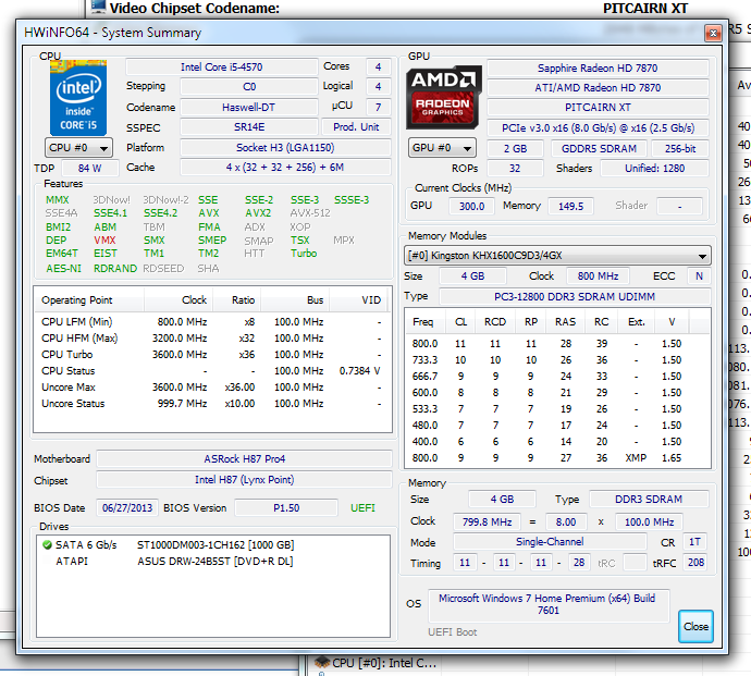

Hier mal ein Screenshot von hwinfo:
Leider kann ich mit den Daten nichts anfangen. Werde mich wohl erstmal näher mit dem Ding befassen müssen...

sry, beim hwinfo am start den haken...run sensors only.... setzen, dann wird es selbsterklärend mit den temp spalten^^
