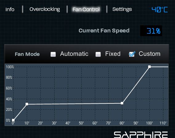

Ich habe auch eine drin, hab mit Trixx den Lüfter so eingestellt.
von 10-80Grad dreht der Lüfter bei 31%, find ihn bis 35% unhörbar ;)
Wenn du ihn erst störend findest ab 40% kannse ja auch 40% nehmen, das ganz dir überlassen:D
Selbst wenn ich das gute alte ATITool laufen lasse um die GPU 100% auszulasten reicht bei mir die 31% eigentlich aus :D
Wärmer als 70-75 Grad wird die Karte nicht bei mir :)
Ist halt auch bisschen Gehäuse abhängig, find ich ne besser Lösung als jetzt für 150 Euro neue Lüfter zu kaufen und die Garantie zu verlieren^^

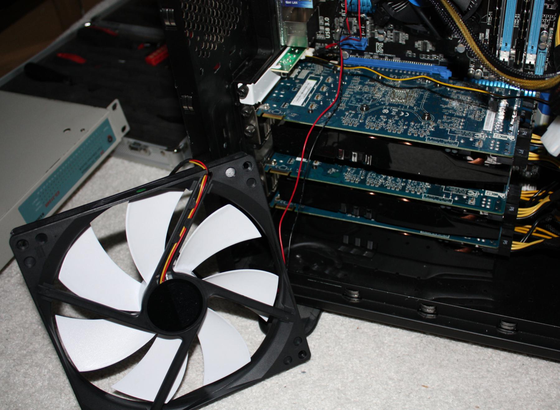

Wie sieht es denn im Case zur Zeit aus ?!
Kannste mal ein Bild machen ?!

alter schwede, wieviel Platz ist den zur Zeit noch zum Boden des Cases ? die untere Karte sitzt fast auf ?
oder ?
Ist der Tower immer offen ?!
Wie siehts es denn sonst so aus ? - mit den Frischluft Lüftern vorne ?

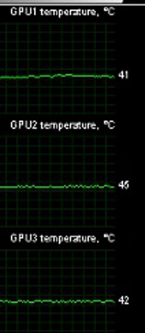

Edit: Hier die Idle Temps 40% Fan Speed, GPU1-3 > oberste Karte - unterste Karte, sieht man ganz deutlich :)
LG, Dalson
