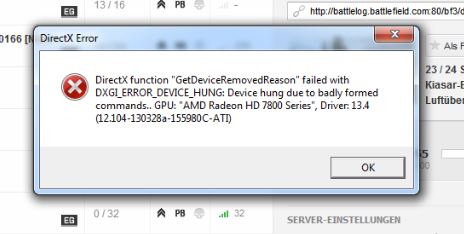

vielleicht hat von euch einer eine Idee. Mich bringt die Situation grade auf die Palme. Seit letzter Woche macht die oben erwähnte Grafikkarte wieder ärger, das ist auch schon die dritte Karte.
Wenn die Karte im Computer steckt kann ich nicht mehr spielen. BFBC2 stürzt in unregelmäßigen Abständen ohne Fehlermeldung ab, es bleiben bis zum Neustart Soundhänger. Bei Battlefield 3 gibt es dann wenigstens mal eine Fehlermeldung. bf3 fail 2.JPG
Der Support von Sapphire versucht grade alles damit ich nicht gut da stehe. Fakt ist das ich mit meiner Reservekarte eine XFX 7770 absolut keine Probleme habe. An der sommerlichen Hitze kann es wohl kaum gelegen haben, 70°C sind für eine Grafikkarte nicht zu viel. Locker lassen will ich bei Sapphire auch nicht, so billig werden die mich nicht abspeisen.
Hat jemand eine Idee was das wieder für ein Spaß ist?
PS: Ich habe die Taktraten verringert als Treiber kommt die Version 13.4 zum Einsatz.

BFBC2 und BF3 waren bei mir auch sehr unter/übertaktungssensibel. Stell die 7870 mal auf Standardclocks (925MHz oder so) und -Spannung und versuch es dann noch mal.
Gehen andere Spiele denn?
Versuch doch auch mal den neuen 13.8 Beta Treiber.
Was ich nicht verstehe, warum kaufst du dir eine OC-Karte und verringerst dann die Taktraten? Ich meine dann hättest du ja gleich eine im Referenzdesign kaufen können :)
Zu Problem: Ich habe schon die Erfahrung gemacht, dass manches Game nicht mit unter/übertakten zurecht kommt.

Was soll das bringen? Ich konnte ja bis vor kurzem mit den Werks OC Werten spielen, absenkung auf den Takt der von AMD vorgegeben wird hat auch nichts gebracht. Und einen Beta Treiber kommt mir nicht auf die Kiste, erstrecht nicht wenn bis vor kurzem mit dem 13.4 alles ok war.
Andere Spiele hatte ich nicht getestet. Zwecks Streßvermeidung liegt die 7870 nun im Regal.
@freyny80: Das ist das Problem, den Händler gibt es nicht mehr! Das war K&M, jetzt muß ich mich mit einem unwilligen Support von Sapphire rumschlagen. Naja, als ich mich umgeschaut habe hats geheissen das die schlechten Karten aus dem Handel sind. Trotzdem hatte ich das Blackscreen Feature, mit der zweiten hatte ich ein buntes Pixel Feature.
Standardtakt für eine 7870 sind 1GHz für den GPU und 1,2GHz für den Speicher.
Probier doch einfach den neun Beta treiber, vielleicht bringt der was.
Laufen denn jetzt andere Spiele? Wie gesagt, BF war bei mir immer schon sehr anfällig für Probleme.
hast du bevor es zu den problemen kam das os neu augesetzt/treiber aktualisiert oder kamen sie von heute auf morgen ohne systemänderungen?

Standardtaktraten mal wieder versucht?
Der Meldung nach scheint der Treiber abzuschmieren. Also entweder schmeckt der Karte dein Takt/Vcore nicht, ist defekt, oder der Treiber zickt.
Den 13.8 kannst du bedenkenlos installieren der tut wunderbar. Es funktioniert ja im Moment nicht also kann es ja kaum schlimmer werden - ist auch nur Software.
