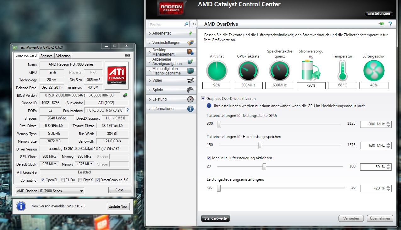

Meine Sapphire HD7970 läuft seit 2 Tagen mit 100% Last unter Windows (2D Modus).
Der Effekt ist plötzlich aufgetreten, ich habe keine neuen Treiber/Tools installiert.
Als erstes habe ich (mit AMD Cleanup Util.) den Catalyst Treiber und Trixx entfernt.
Noch vor dem ersten Booten ist die Karte leiser geworden (Annahme die GPU-Last hat sich nach der Deinstallation des Treibers reduziert).
Weiter ist die Karte beim Booten, resp. im Windows Anmeldescreen ruhig. Daher schliesse ich einen Defekt der Karte (Lüftersteuerung o.ä. aus).
Bislang habe ich es nicht geschafft die Karte "ruhig zu stellen" bzw. das Problem mit der maximalen Auslastung im Leerlauf zu lösen.
Diverse Versuche mit anderen Treibern haben keine Verbesserung erzielt. Ich habe das System, ohne Erfolg, auf Viren und Troianer durchsucht etc. pp.
Einzig nach dem ich am DIP Schalter für die beiden BIOS rumgespielt habe konnte ich folgendes feststellen.
-> System wurde mit Schalterstellung 2 gebooten, Karte war anschliessend unter Windows zu 100% ausgelastet
-> System wurde runtergefahren, Schalter auf 1 gestellt
-> Restart, Karte war auf 0% Last
Das Verhalten ist allerdings nicht reproduzierbar.
Hat jemand Erfahrungen dieser Art gemacht, eine Lösung (der Lärm der Karte macht mich wahnsinnig)
Danke, Gruss

Hat die Karte wirklich eine so hohe Temperatur oder spinnt einfach nur der Lüfter?
Zur Not gibt's diverse Tools mit denen man den Lüfter manuell steuern kann. Ist aber natürlich nicht zu empfehlen, wenn die Karte wirklich so heiß wird.
Für 98% Auslastung ist das eine normale Temperatur :/
Das Problem liegt ja nicht direkt bei den Lüftern sondern bei dem Grund für Notwendigkeit für die hohe Drehzahl. Mit einem Lüftersteuertool würde er sich die Karte vermutlich nach kurzer Zeit grillen.

Schalte mal das Graphics OverDrive aus. Die Leistung holt sich die Karte automatisch wenn du ein spiel startest.
