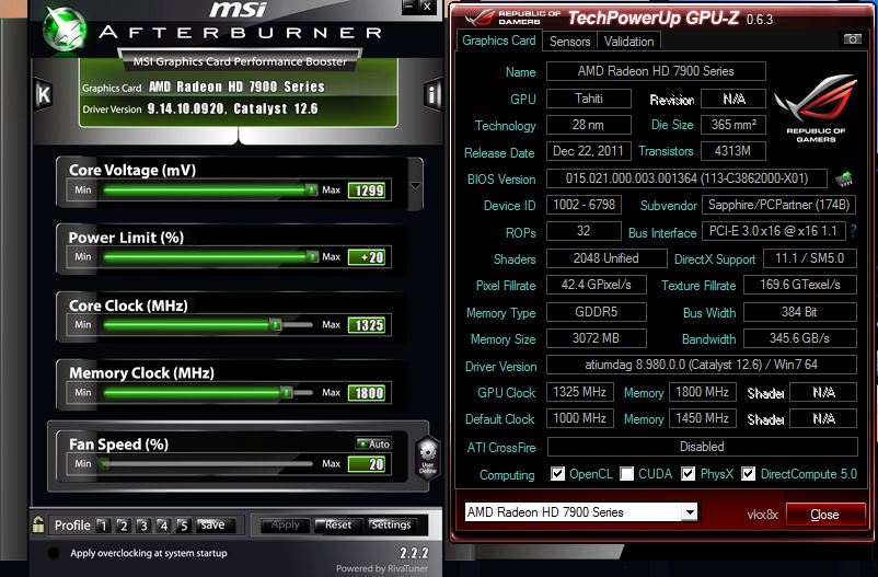

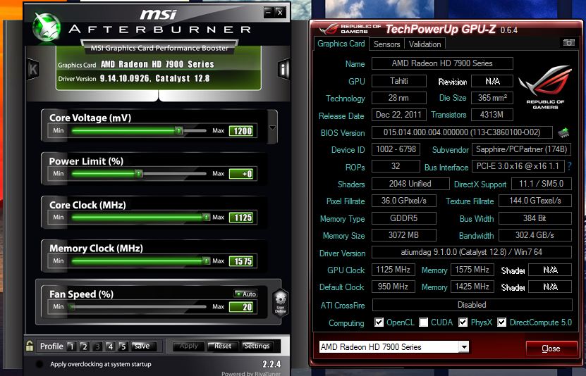

Vorher die Taktraten der OC Biose mit Standardvoltage, mit MSI Afterburner und Games auf Stabilität austesten, bevor du dich ans flashen machst. Übrigens konnte ich bei meiner Karte (mit ATI Flash unter DOS) auch das Secure Bios flashen.:)
Das 1000mhz Bios hebt übrigends die Taktsperre oberhalb 1125mhz auf. Siehe unten. Beide Biose laufen bei mir einwandfrei, viel Spass mit deiner Sapphire HD7970OC. :D
