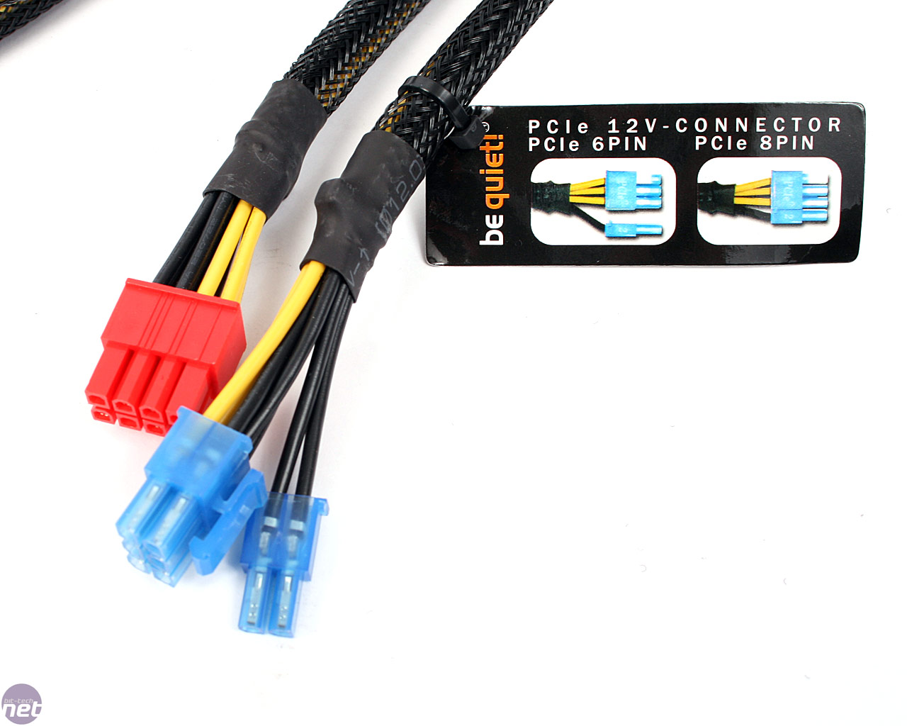

Ich denke dass es am Adapterkabel liegt. Du hast den vom NT PCIe Anschluss auf 2 Verlegt. Der bringt zu wenig Saft. Abhilfe sollte so eines bringen -->

Auf jeden Fall ist am Netzteil noch 1 so ein roter PCI-E Steckplatz frei. Er könnte also ein Kabel kaufen, welches direkt vom Netzteil aus in den 6-Pin-PCIE-Anschluss führt. Ich hab jetzt locker ne Stunde gesucht, ich bin zu dämlich so ein grundlegendes Kabel zu finden.
Kann da mal bitte jemand einen Link zu einem PCI-E Stromkabel liefern? KEINE Verlängerung, KEIN Adapter, NUR 6 Pin männlich zu 6(+2) Pin männlich.
Es ist also ein Modulares NT? Wenn ja, muss da doch noch so ein Kabel beiliegen. Ansonsten mal BeQuiet hier im Hersteller Forum mal freundlich bitten ob sie dir eines zukommen lassen können. Irgendein anderes einfach anschließen würde ich nicht empfehlen. Könnte seine dass die Kabel nicht die gleiche Pinbelegung haben.
EDIT1: Wie ist der Modellname des NT?
EDIT2: Habe ein Bild angefügt. Ich denke mal du suchst so eins.
Ja sicher muss so ein Kabel beiliegen, aber wenn das NT irgendwie 5 Jahre alt ist und man die Verpackung verbeutelt ... XD.
Ich hatte das übrigens falsch wiedergegeben. Es ist kein BeQuiet sondern ein Enermax Liberty ELT500AWT. Auf der Enermax-Site gibts so ein Kabel, kostet aber mit Versand 13 € Oo.
