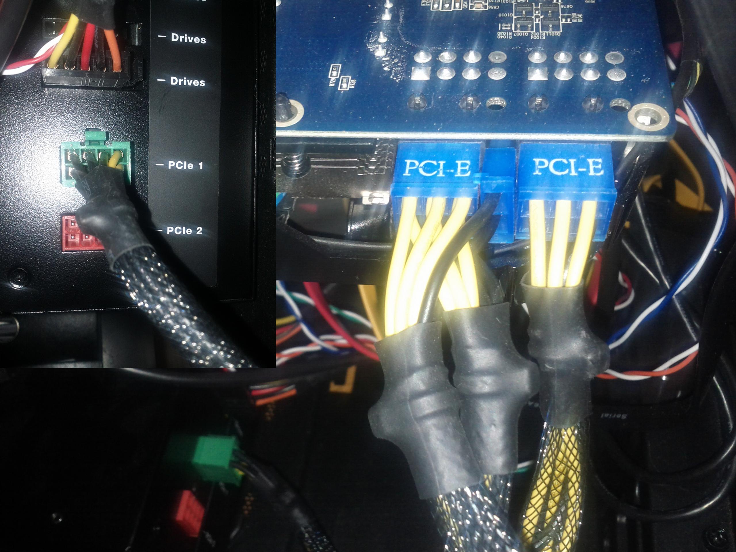

sind beide 6pin stromanschlüsse einzeln am netzteil gesteckt? und richtig drin?
irgendwie ist das komisch, dass die gpu während dem gamen runtertaktet... entweder ist die graka defekt oder NT liefert zu wenig strom (defekt von heut auf gestern)
ich hab jetzt gamebooster ausprobiert da das programm auch schon in anderen foren erwähnt wurde jedoch hat das auch nichts gebracht
die 2 6pin anschlüsse sind nur mit einem kabel am nt angeschlossen soll ich da einen 6pin vom 2ten pci anstecken?
Jeder pin sollte einzeln am NT angeschlossen werden
Ps: kenne dein nt nicht aber normalerweise müssten nur für die Grafikkarte zwei Abschlüsse vorhanden sein~12v Schiene
ah ok nja bei meinem nt gibt es 2 anschlüsse (PCIe 1 & 2) wo ich jeweils einen 8pin stecker anschließen kann wo dann eben die Kabel mit den 2 6pin und ein 2 pin ran kommen (wobei der 2 pin halt nur unnötig daneben hängt)
Auf dem Bild sieht es so aus als hättest du am NT nur einen Anschluss (pcie 1) in Verwendung?
Es müssen beide verwendet werden wo jeweils ein Anschluss an die Grafikkarte geht
Gesendet via Galaxy S3
ja hab ich auch da ich mir dachte das jeder anschluss für einen pci steckplatz gehört aber dann werd ich das mal umstecken danke :)
Ja, steck mal um und schaue ob das Problem noch immer vorhanden ist. Jedes NT ist anders und es kann sein das eine 12v Schiene zu schwach ist für die Grafikkarte. Aber mich würde dies wundern denn normalerweise müsste das NT dann abschalten.
Sollte das Problem dann noch weiterhin bestehen wüsste ich nicht mehr woran es liegen könnte
es hat nicht geholfen :/ trotzdem danke
es ist jetzt so je anspruchsvoller die jeweilige karte ist desto öfter treten die fps drops auf aber warum die graka müsste das locker packen :@
Also am NT kann es nicht liegen.
Habe mir mal die Spezifikationen angeschaut und die sind mehr als ausreichend. Ich würde an deiner stelle das Betriebssystem mal neu aufsetzen und sollte das Problem weiterhin bestehen (obwohl alle Temperaturen ~CPU, Mainboard, Arbeitsspeicher und Grafikkarte okay sind) kann es eigentlich nur noch an der Grafikkarte selbst liegen
Nachtrag: hast du die Möglichkeit die Grafikkarte mal bei wem anderen zu testen?
