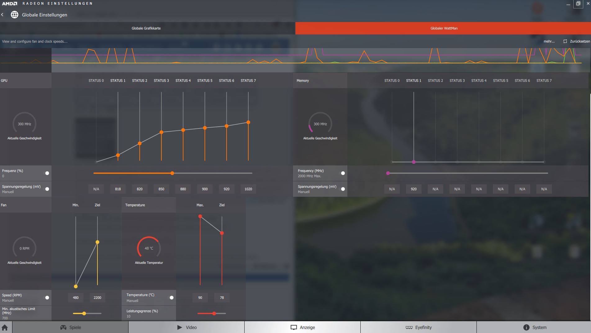

Hier mal meine Werte:

Den Takt habe ich nicht verändert, das Boost BIOS ist aktiv. Alle Einstellungen wurden mit dem WattMan durchgeführt.
Lüftergeschwindigkeit manuell von 480-2200rpm, Temperatur Max 90°C Ziel 78°C. Leistungsgrenze +10%, min. akustisches Limit habe ich auf 700MHz gelassen.
Die Karte hält damit in Spielen durchgehend den Boosttakt von 1260MHz GPU / 2000MHz VRAM, die Lüfter bleiben im Bereich 900-1300rpm.
OC funktioniert bei den Einstellungen nicht, da stürzt sofort der Treiber ab. Da mir UV wichtiger ist, habe ich OC nicht weiter ausprobiert.
Laut GPU-Z ASIC Quality 70.0%, keine Ahnung, ob das von Belang ist.

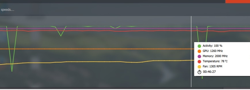

Ergänzend noch aktuelle Temperaturen:
Beim Spielen (RotTR) 78°C:

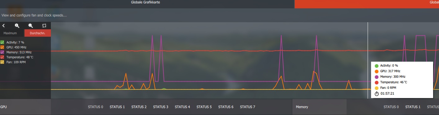

Im Idle stehen die Lüfter, Temperatur bei 46°C
