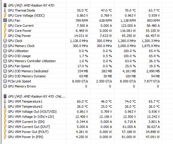

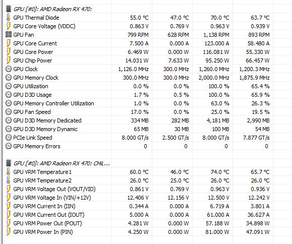

So sieht das mit HWInfo aus:
Sp3cial Us3r schrieb:
Liest du die Spitzen mit GPU-Z aus ? Würde empfehlen Msi afterburner zu nehmen. Uns im OC Thread ist aufgefallen das GPU-Z gerne mal über die Stränge schlegt und Mist ausliest. Kann man mit HwInfo auch schön gegen prüfen.
Genau das hab ich auch gemacht ^^ . Mir ist auch aufgefallen, dass GPU-Z da teilweise absurde Zahlen auswirft. Aber auch bei HWInfo hab ich teilweise mit Std. Spannung knapp 200W gehabt unter Max.

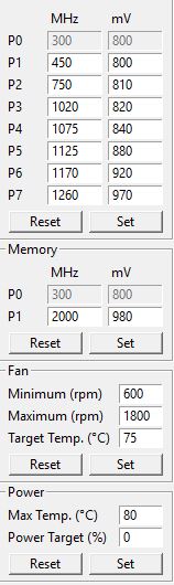

WattTool ist prima, ich nehms nur noch. Fehlt halt wie in WattMan die angepasst Lüfterkurve. Ich komme aber auch gut ohne AB klar. Habe ne Temperatur von 75°C eingegeben und die Lüfter sind bis 1800 U/Min gesetzt. Ist mir leise genug.
Ne Custom Lüfterkurve kannst du mit Afterburner einstellen. Das funktioniert wohl auch gut im Einklang mit Watt Tool.
Ja, das kenne ich natürlich. Die Beiden tun sich nichts, habe ich auch schon ausprobiert. Wie oben schon erwähnt, für mich passt die Lautstärke und Kühlung auch ohne die benutzerdefinierte Kurve.
So bleibts jetzt: Unbenannt.JPG

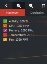

Mein Karte läuft mit folgenden Einstellungen: (weiter runter habe ich nicht getestet)
VRAM hab ich gelassen wie es war.
[table="width: 500", class: grid"]
[tr]
[td]P1[/td]
[td]P2[/td]
[td]P3[/td]
[td]P4[/td]
[td]P5[/td]
[td]P6[/td]
[td]P7[/td]
[/tr]
[tr]
[td]818mV[/td]
[td]824mV[/td]
[td]920mV[/td]
[td]965mV[/td]
[td]1010mV[/td]
[td]1050mV[/td]
[td]1080mV[/td]
[/tr]
[/table]

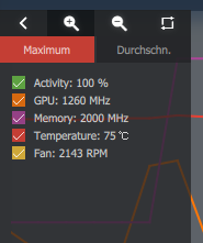

Der Lüfter (Automatik) dreht nun nur noch mit max 1360 RPM anstatt zuvor 2140, jetzt ist die Karte nicht mehr zu hören
