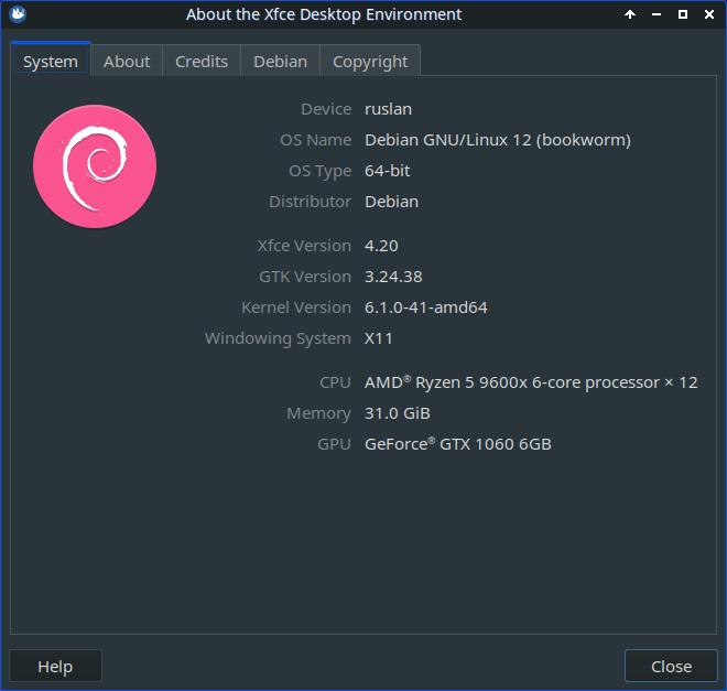

Habe Heute meine neue GPU erhalten. Egal was ich versuche, ich komme nicht ins GUI von MXLinux rein. Ich weiß derzeit nicht, ob es an der Software, oder an der Hardware liegt. Die Fehlermeldung beim Booten ist folgende:
amdpu 0000:03:00.0: amdgpu: Unhandled MALL info table 2.0
amdpu 0000:03:00.0: amdgpu: Fatal error durinng GPU initialisation
Ins GRUB Menu komme ich ohne Probleme. Nach der Fehlermeldung komme ich in den Konsolenmodus, aber weiter schaffe ich es nicht.

Unterstützt der Uralt-Kernel die Karte überhaupt?
Reaktionen: GTrash81, madmax2010, schiz0 und eine weitere Person
Soweit ich weiß, sollte es für die 9060 XT mindestens Kernel 6.12 sein.
Also mindestens Upgrade auf Debian 13 Trixie wäre als Unterbau notwendig.
Die aktuelle Version von mx Linux nutzt auch schon Debian 13. Also husch husch ans Upgrade...
Reaktionen: GTrash81, schiz0 und Mojo1987
mit AHS kernel (6.14) booten - das ist die empfohlene Kernel version - 6.12 ist minimum

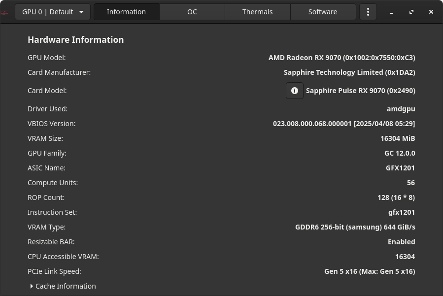

So, hat alles problemlos geklappt! MX 25 ist jetzt drauf, Treiber wurden automatisch mitinstalliert, LACT läuft als Diagnosecenter. G-Sync Ultimate Modul klappt tatsächlich einwandfrei mit der AMD Karte. Jetzt erstmal FPS genießen, so lange hatte ich noch nie auf ein GPU Update gewartet. Danke an alle hilfreichen Posts! Hab mich Ingame gleich mal verneigt.
