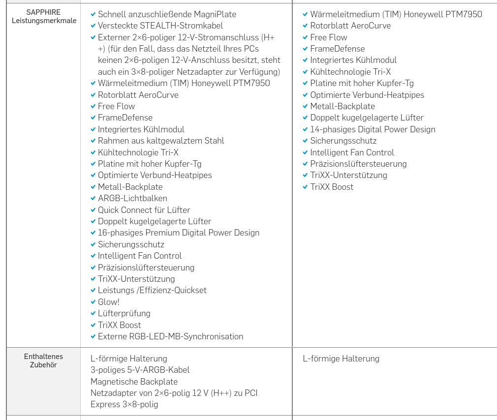

Das schreibt Sapphire selbst:

Ich danke euch schon jetzt für das Feedback. Ich mag auf jeden Fall die wuchtige Metalloptik der Nitro+. Passt zumindest optisch wunderbar zu meinem restlichen Setting. Wie stehts um die marginal höhere Taktrate, spürbar?

das kann dir keiner wirklich beantworten. Aber wahrscheinlich nicht. zumal du ohne probleme diese höhere frequenz auch auf anderen XT karten einstellen kannst.lacore schrieb:Wie stehts um die marginal höhere Taktrate, spürbar?

Bei Sapphire ist ein guter Händler wichtig, da Sapphire selbst keinerlei Garantie gibt, bleibt also nur Gewährleistung.
Ansonsten lohnt sich eine Nitro eigentlich nur, wenn du zwingend die Optik möchtest, bei unter 300W ist der 12VHPWR Stecker bisher auch unkritisch gewesen, vom Kühler reicht auch die Pulse vollkommen aus für ne 9070.
