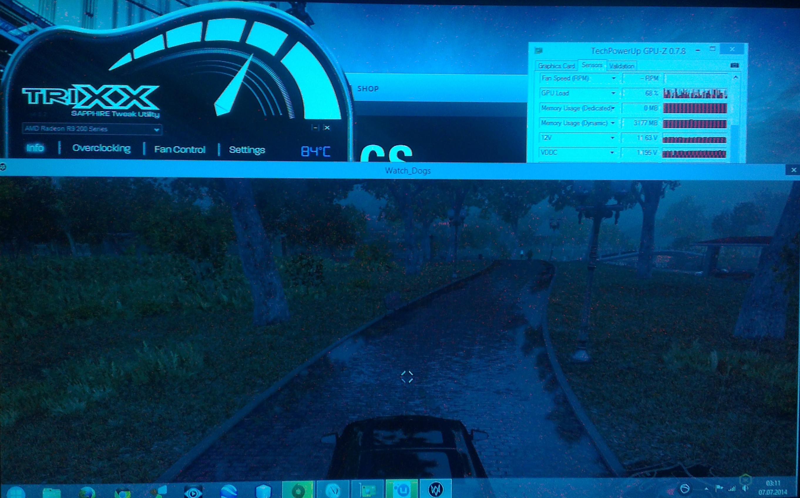

Was soll er noch erhöhen, sein Vcore ist laut tomsHardware schon viel zu hoch.
Bild : VDDC 1,195v
Lief die mit 1000 MHz laufende "normale" Sapphire R9 290 TriX unter Last noch mit 1,148 bis 1,156 Volt,
legt Sapphire bei der Vapor-X R9 290 TriX OC nunmehr 1,172 bis 1,18 Volt an.

Bild : VDDC 1,195v
12v > 11,63v
ja aber wenn du 1,195v bei 70% Grafikkartenbelastung schon hast, was hast du dann bei 100%?
12v sollte da nicht wenigsten 11.9v oder 12.05v anliegen?
Wie alt ist das Netzteil, wenn es älter als 3 Jahre ist könnte es wirklich daran liegen.
Mir gerade anderen R9290 gpuz fotos angesehen da waren sie auch nur auf 11.7v also wohl normal niedrig.
