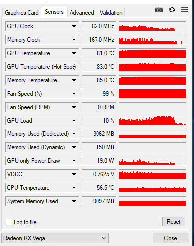

Edit:
Anbei mal die GPU-Z Werte nach dem gerade beim testen, des Wattmen zurücksetzen, die Kiste wieder mal ausgegangen ist.
Edit 2: Falscher Screenshot sry
Der einige ist kurz vor, der andere nach Neustart

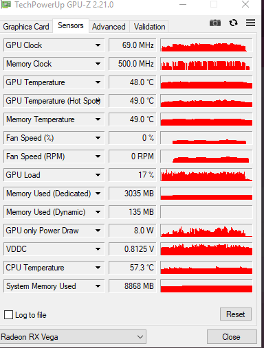

Fan Speed 99%, aber 0RPM. Kann das mal jemand mit einer Vega bestätigen, dass das kein bekannter Auslesefehler oder so ist?
Oben hatte ich einen Screenshot falsch benannt, der eine zeigt natürlich die Werte davor- und der andere danach an. Also nach dem Neustart.

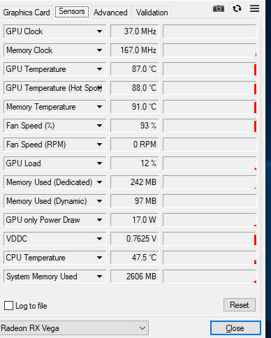

Also ich habe die Karte nochmal ausgebaut, alles sauber gemacht und wieder eingebaut, nochmal sauber verkabelt und jetzt gerade sehen die Werte normal aus. BF1 läuft seit 5min und die Werte sehen stabil aus. Ich kann mir allerdings nicht erklären, wo der Unterschied zu vorher ist.
