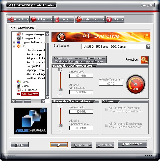

Ich glaube, dass das ok sein müsste.
Bin mir aber auch nicht ganz sicher.
Meine Temperaturen waren aber auch mal so hoch, da bin ich mir recht sicher.
Geh mal ins Catalyst Control Center und schau dir dort die Temperaturen an.
Dann siehst du, in welchem Bereich du dich ungefähr befindest:
Grüße
Danke für die schnelle antwort.
Nach ca 10min spiele ist die themperatur bei 91°C unter der ati anzeige.
Die Temperatur ist halt schon sehr hoch, aber ich lehne mich jetzt einfach mal etwas aus dem Fenster und sage das das noch deutlich innerhalb der von ATI vorgegebenen Spezifikationen ist.
