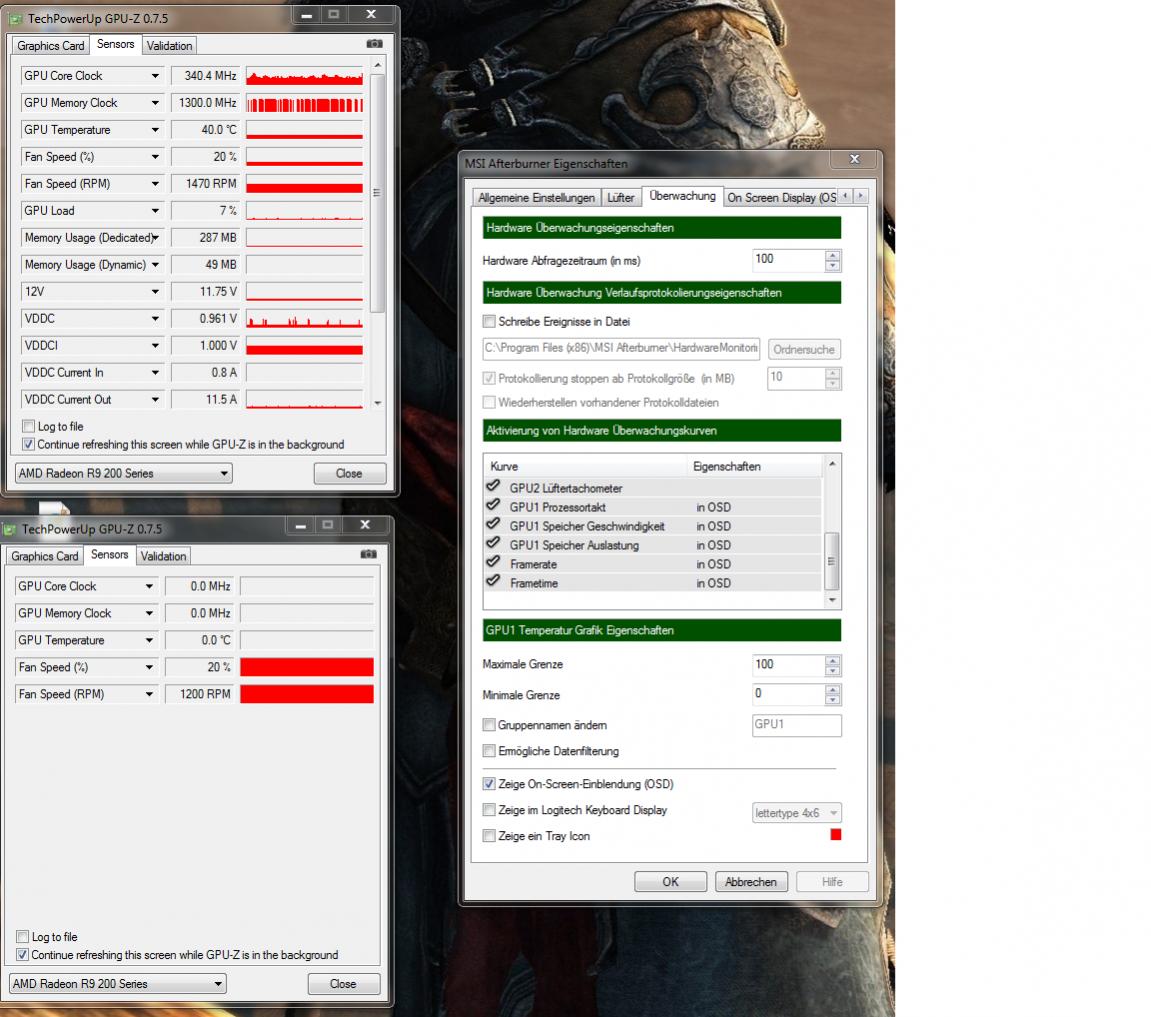

Aber was mich am meisten stört die zweiten Karte wird weder von MSI Afterburner noch von GPU-Z richtig ausgelesen (Sensordaten fehlen) beim Afterburner kann ich weder Temperatur, Prozessortakt noch Speichergeschwindikeit auswählen bzw. sind gar nicht vorhanden.
Grade die fehlende Temperatur und Takt stören mich sehr.
Ich hoffe ihr könnt mir helfen.

Könnte normal sein das du die zweite Karte nicht siehst - die ist in 2D komplett deaktiviert. Zoome mal den hardware-monitor auf (detach) und benche neu. Ich denke sofort nach dem Beenden sollten dort Daten zu sehen sein.

Hab jetzt mal Trixx geschaut da wird die Temperatur richtig angezeigt und bei GPU-Z geloggt beim Benchen und da werden beide GPUs korrekt angezeigt (also liegts wirklich daran das die zweite sich abschaltet). Die Temperaturen sind 75°C die obere Karten bei 43% Lüfterdrehzahl und 64°C bei der unteren Karte bei 30% Lüfterdrehzahl.

Hab grade eine Runde Dirt 3 gezockt (134fps mit Verfolgerkamera und 67fps in Cockpitview) und erst vergessen den Afterburner zustarten bin dann über Alt+ TAB raus geswitcht und hab den Afterburner gestartet und siehe da die zweite GPU wird richtig angezeigt. Darauf hin den Test bei AC4 und siehe da es geht liegt also an daran das die zweite GPU im Desktop deaktiviert ist.

Hab die aktuellste Version und Problem hat sich mittlerweile erledigt.
Muss einfach nur zuerst das Spiel starten und ins Spiel das die GPUs belastet sind und dann mit ALT+TAB auf den Desktop und den Afterburner starten und alles läuft so wie es soll.
