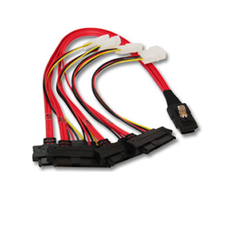

Hallo, ich stehe gerade vor einem Problem, ich habe hier einen Dell SAS Kontroller an den man laut Spezifikation bis zu 8 SAS Platten anklemmen kann, was ich auch vor habe.
Mit den Stnadard Kabeln von Dell habe ich aber Pro MINI SFF8087 Port am Controller nur 2 Anschlüsse, ich brauch quasi Kabel die 4 Ports Pro Anschluß haben, sowas wie das hier aus dem Link.
http://www.ebay.de/itm/InLine-SAS-A...19?pt=LH_DefaultDomain_77&hash=item3cde429877
Mit den Kabeln habe ich aber das Problem, ich weiß nicht recht wie ich da SAS Platten anklemmen kann, weil die ja einen stecker für Strom und Daten haben, habe auch irgendwie nix passendes gefunden.
Ich brauch Quasi einen Adapter der auf die SAS Platte passt und wo ich dann seperat das SATA und Strom Kabel verbinden kann, Alternativ würde natürlich auch eihn MINI SFF8087 Kabel mit 4 Ports und dem passendem SAS Anschluß gehen, so das man da direkt Strom mit anschließen kann.
mfg
die gibts auch mit Strom :)
das was du gelinkt hast nimmt man meistens für Wechselrahmen die die Platte dann mit Strom versorgen.
ah cool, danke ja genau sowas brauch ich. ^^
